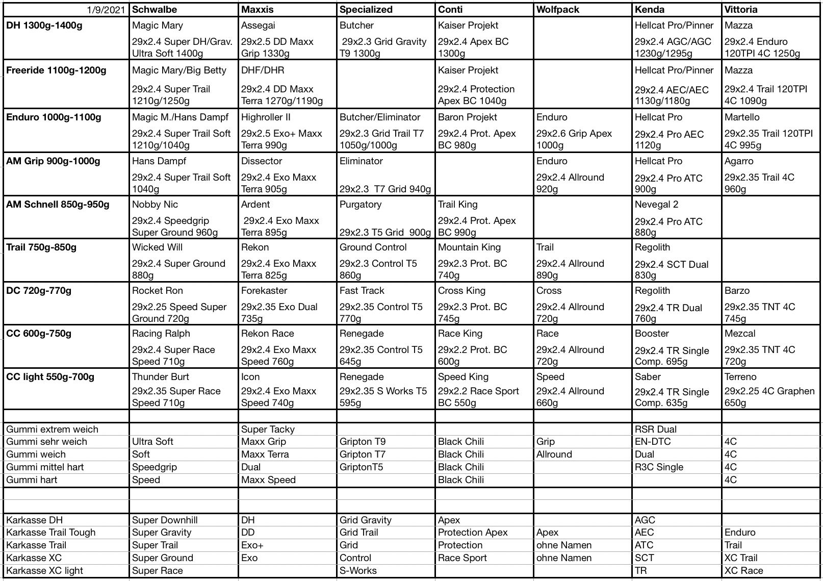

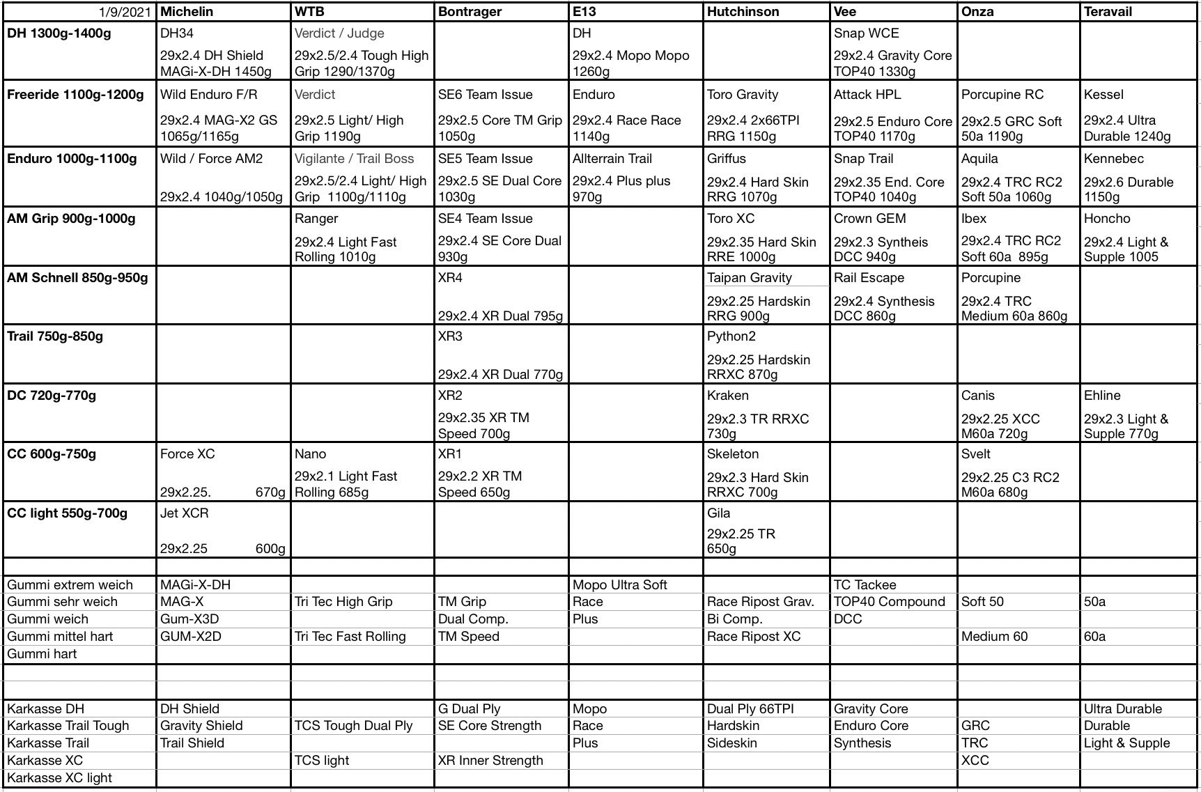

Die anderen Reifen-Marken sind eingearbeitet 🤩.
Ich präsentiere das Reifen Kompendium:

Meine Tabelle empfiehlt mir bei AM Grip einen Kenda Hellcat Pro ATC 29 x 2.4".
Mit 890g recht leicht und laut Tests sehr guter Grip auch im Feuchten, mit ordentlich Seitenstollen.
Gerade habe ich ihn bei BC bestellt ;).
Mit 900g recht leicht und laut Tests sehr guter Grip auch im Feuchten mit ordentlich Seitenstollen.
Ja wenn die Tabelle das sagt 😉.
Hellkat fand ich immer gut. ATC hat aber (wie das Gewicht schon sagt) eine echt dünne Karkasse.
Bin gespannt, wie Du ihn findest.
