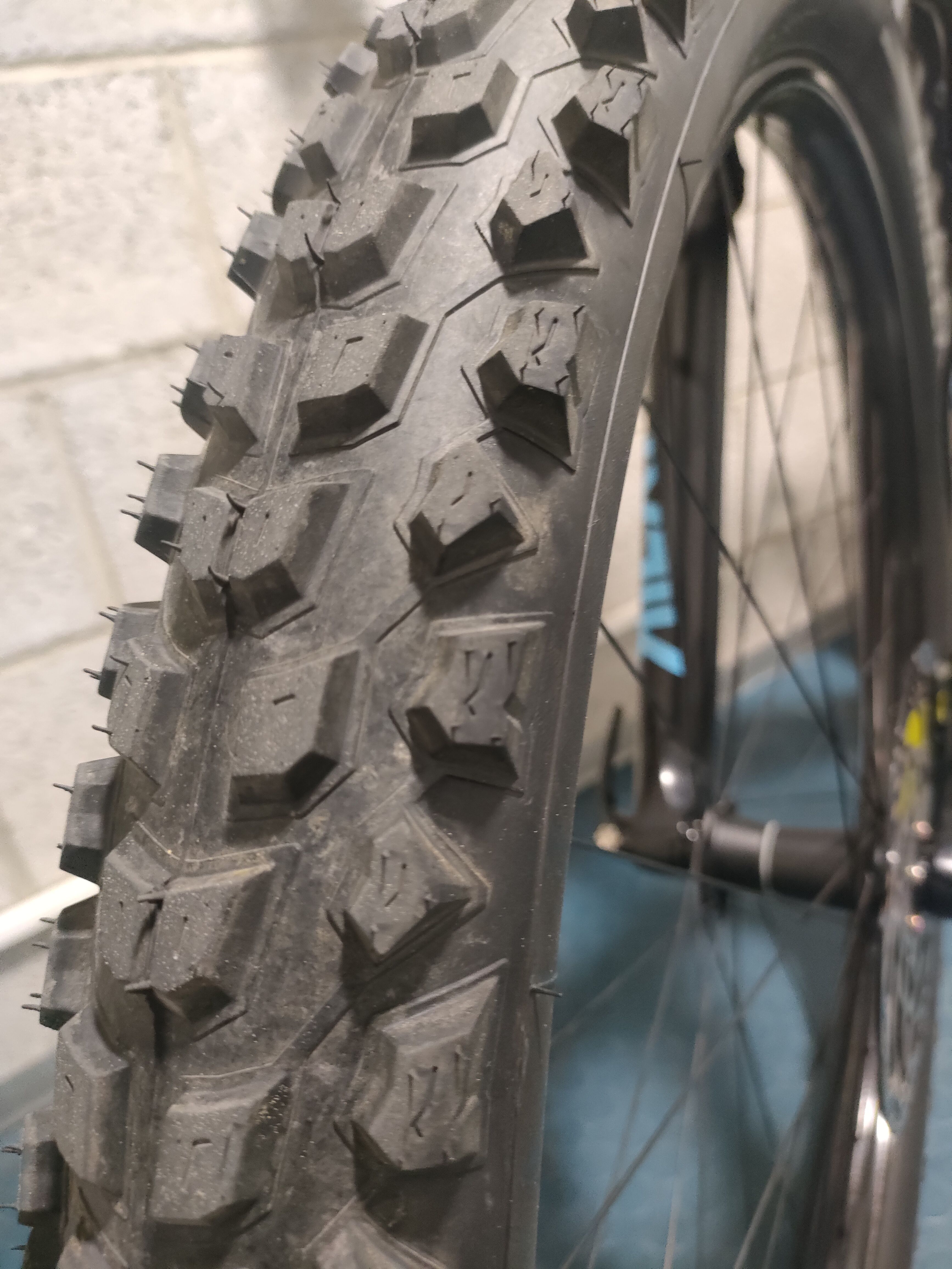

Die Stollen sehen ordentlich massiv aus. Hat man jetzt bei den offiziellen Bildern gar nicht so gesehen. Kann mir gar nicht vorstellen, dass die besser rollen, aber manchmal ist man ja immer wieder überrascht. Sind natürlich auch stark angeschrägt, das macht auch was aus.

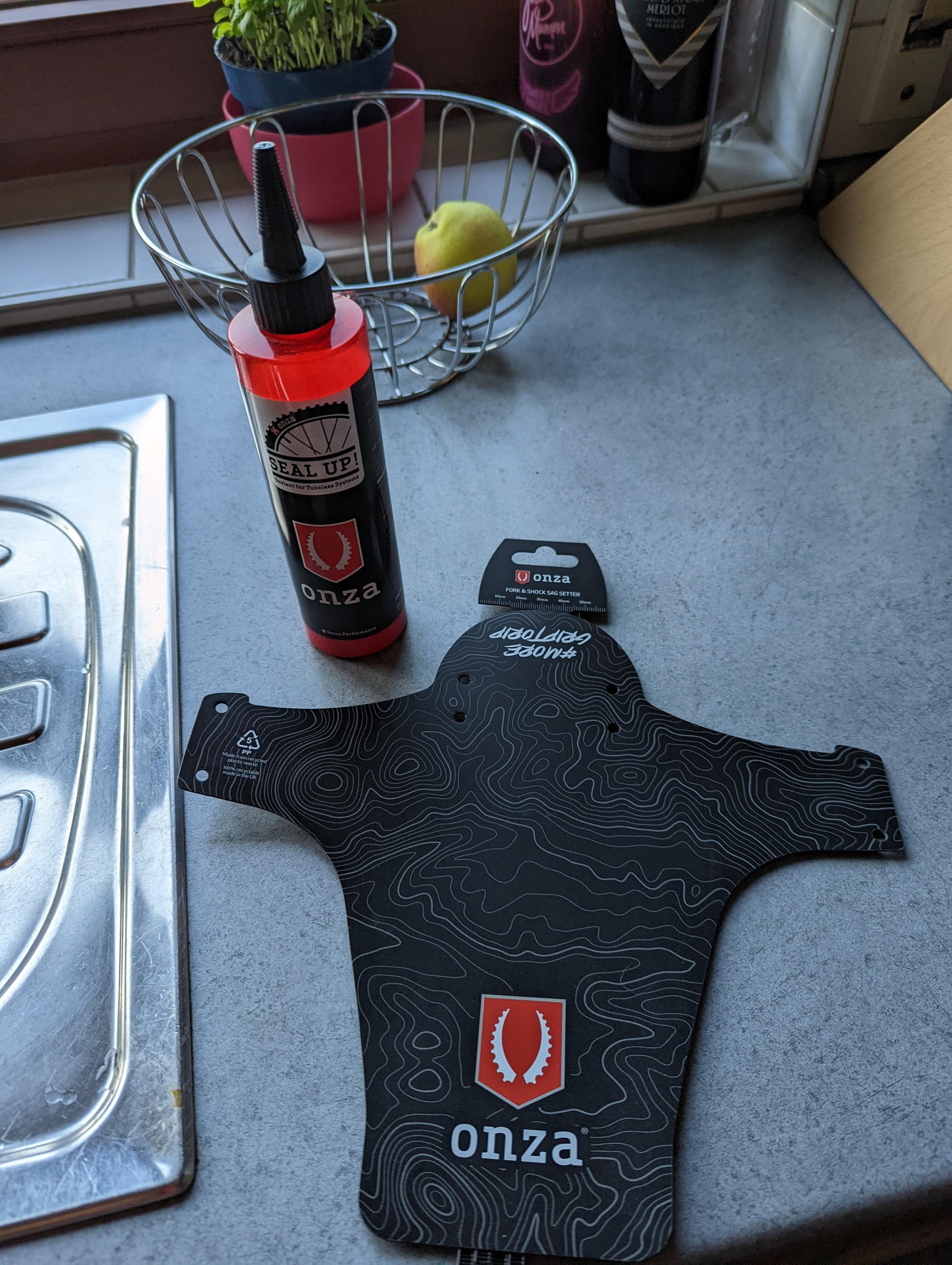

Die Überraschung von Onza für das leichte Übergewicht des ersten Ibex waren übrigens Milch und einen Mudguard 👍

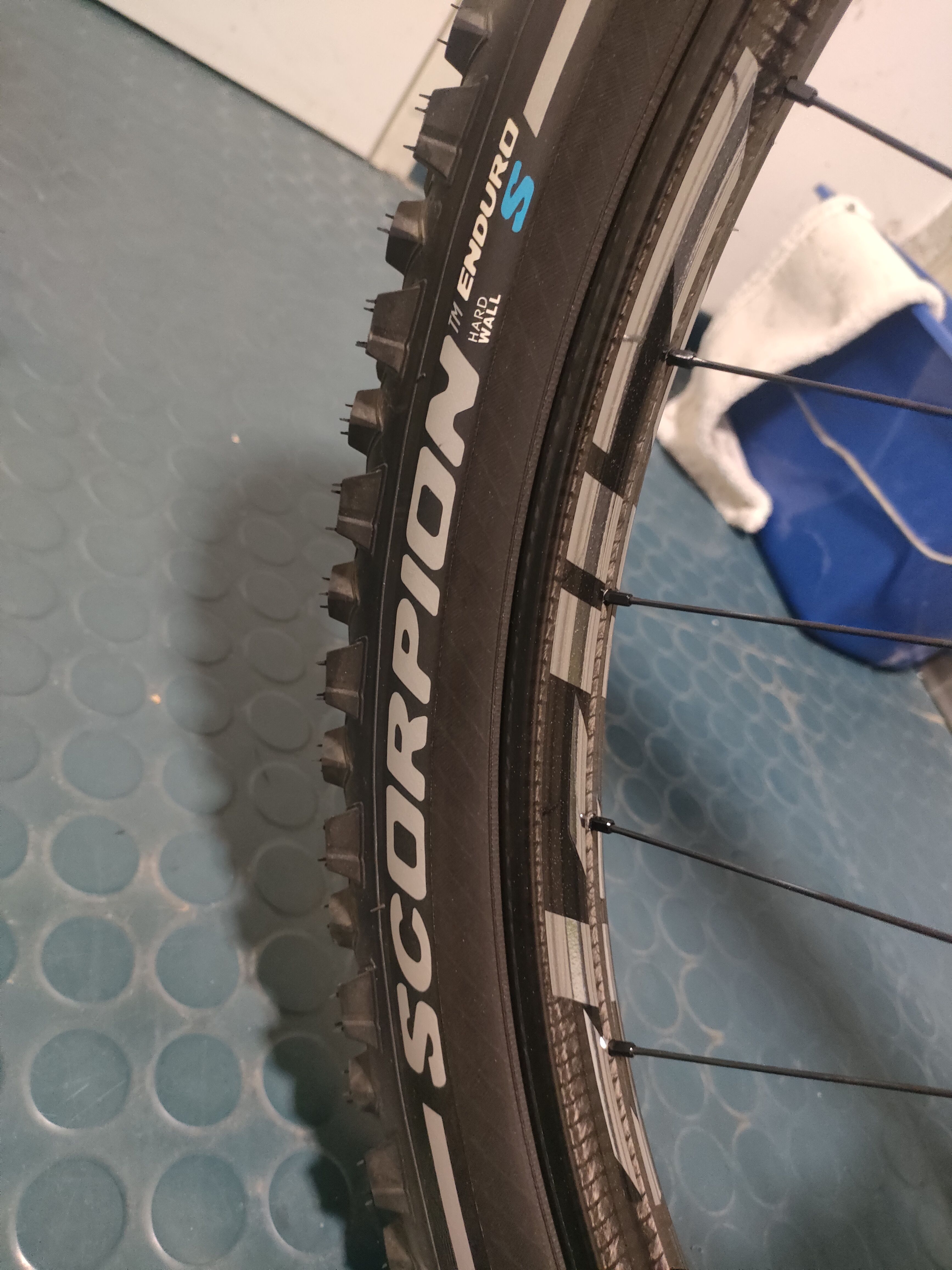

Eigentlich, gehöre ich zur eingefleischten MAXXIS Fraktion . Ich habe sie Jahre lang in der Minion DHF und Agressor Kombi gefahren .
Nun bin ich durch Zufall an die Pirellis gelangt und werde mit ziemlicher Sicherheit darauf "Kleben" bleiben . Wobei wir schon beim Thema "Kleben" sind ...
Ich fahre die Pirellis in der Neuauflage Scorpion Enduro . Vorher benannte Pirelli ihre Reifen, Scorpion MTB .
Wo da der Unterschied liegt, kann ich nicht sagen .
Ich fahre ein mullet mit den Dimensionen : HA 27,5 X2,60 Pirelli Scorpion Enduro R
VA 29 X2,60 Pirelli Scorpion Enduro S
Ich Pendel mit dem Bike zur Arbeit über Asphalt und Waldwegen im Mittelgebirge.
Am Wochenende oft im BikePark.
Hier Fahre ich alles von Wurzeln über Felsigen Abschnitten bis hin zu schlammigen Passagen .
Was mir bei der Montage nicht gefiel und worauf sich jeder einstellen muss ist :
Die Reifen sind ziemlich steif und lassen sich echt mies Raufziehen.
Der Enduro R, ist trotz seines kleineren Umfangs und kleineren Stollen, schwerer als der Enduro s an der Front in 29" .
Warum weiß ich auch nicht .
Es ist auch eine kleine Herausforderung, die Reifen nach dem aufziehen, das erste Mal mit Luft zu befüllen ( Kompressor ist sehr hilfreich) Hier muss gedrückt und gezogen werden.
Sind die Reifen erstmal drauf, kann man sich über den runden Lauf freuen .
Ich fahre sie wirklich nicht schonend und sie decken bei mir wirklich, jeden Untergrund ab.
Ich finde sie ziemlich laufruhig und leise , trotz des Volumens und der Stollenanordnung .
Der mindestdruck sollte bei Pirelli 1,5 Bar nicht unterschreiten. ( Steht so auf der Flanke) .
Ein Seitenstabiler, laufruhiger alles Könner, der mich echt in jeder Situation überzeugen konnte . Selbstreinigung inklusive, durch intelligente Stollenanordnung . .

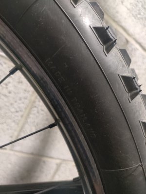

Die werden ja glaube ich in Frankreich oder Italien produziert. Das ist echt cool. Weißt Du zufällig was drauf steht? Made in …

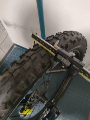

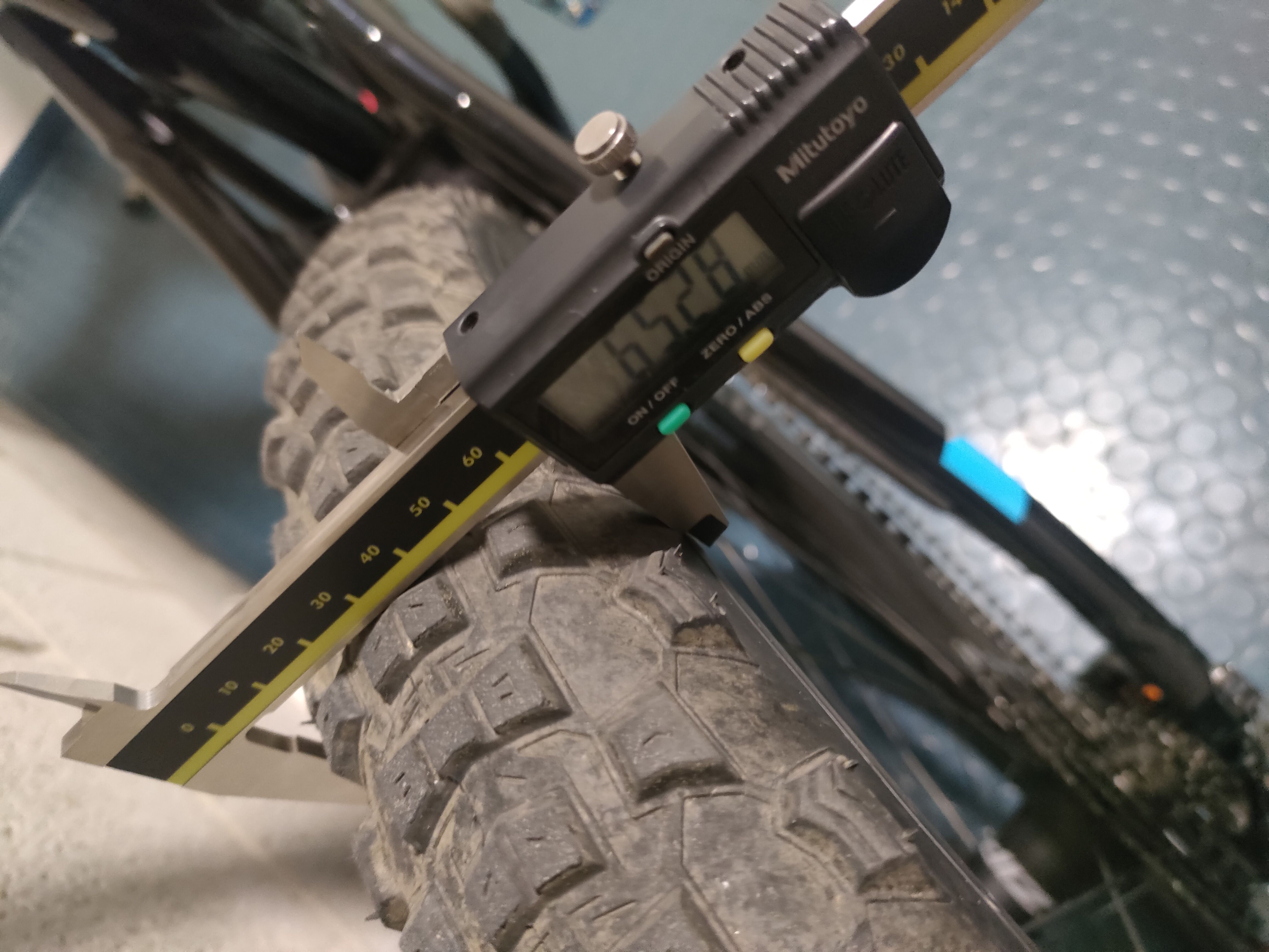

Hast Du mal die Breite gemessen?

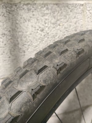

Mach auch gerne mal ein Bild aus der Nähe, mich würde mal interessieren wie er auf der Felge aussieht.

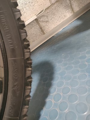

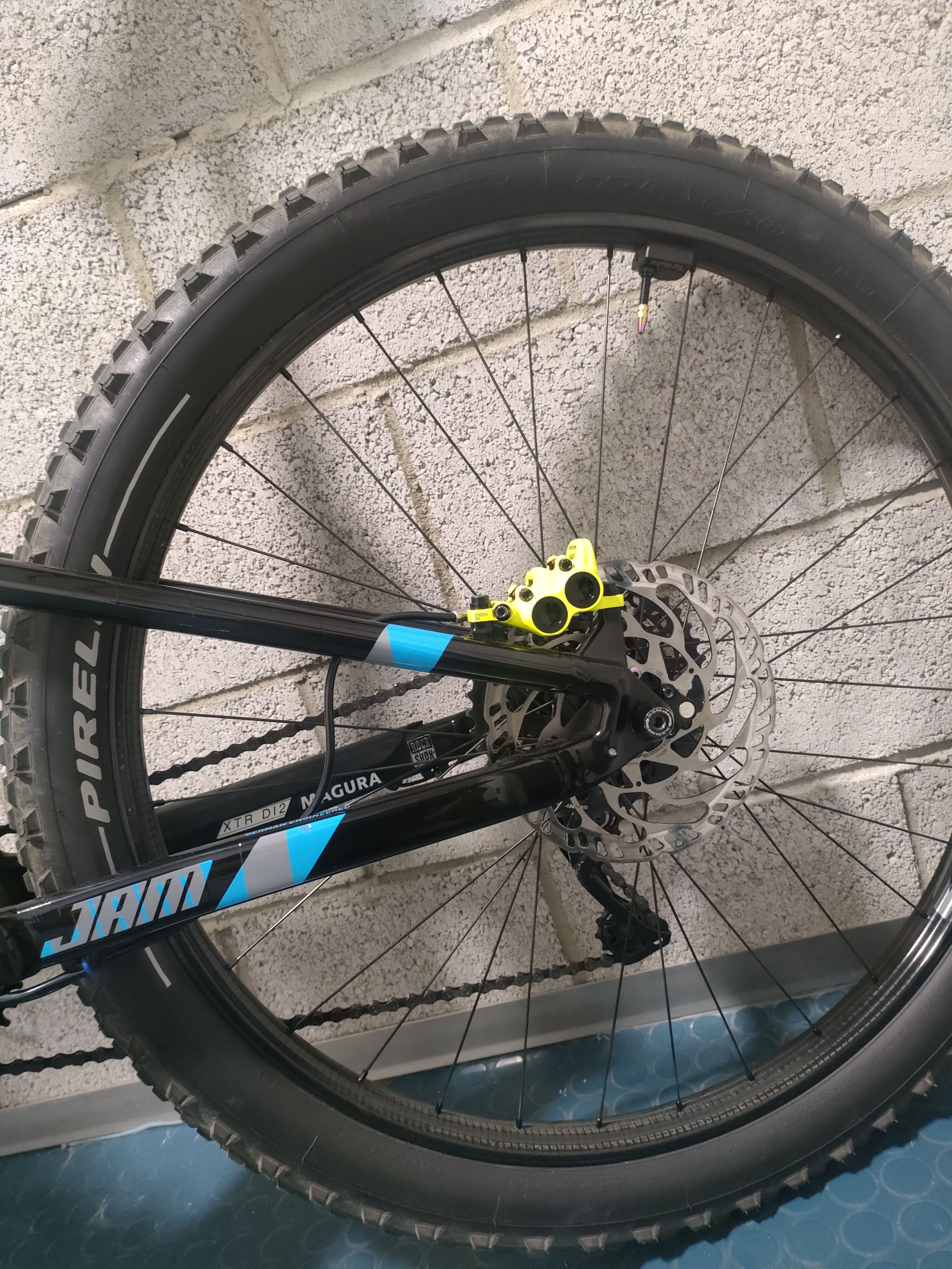

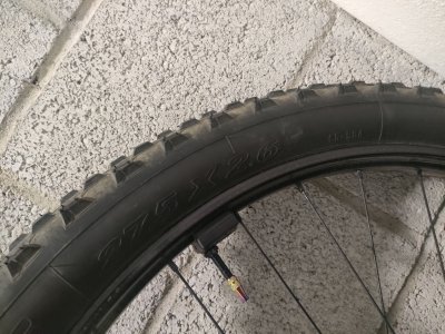

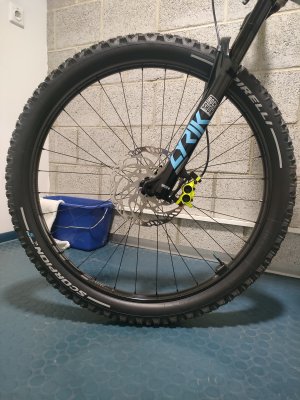

Hab sie leider nicht gewogen . Aber im Netz, müsste man glaube was darüber finden .
