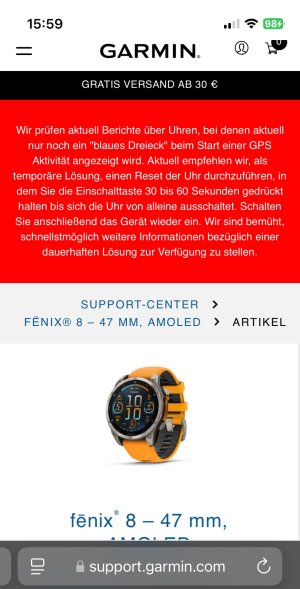

Übrigens mal so am Rande „viele“ haben mal ein Problem wie ich jetzt auch noch mit Garmin😀
Das will auch kein Tourer haben.

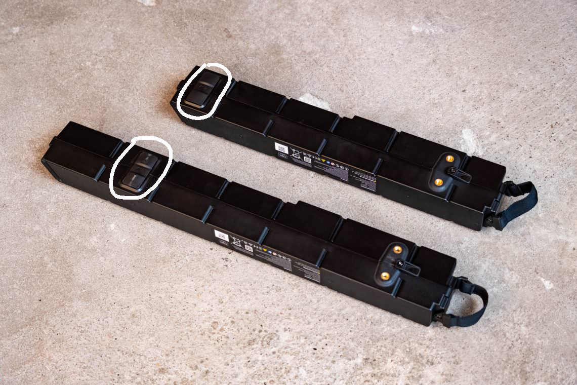

Wollte gerade Mal nachschauen. Dann haben sie diese ober Führung gestrichen, der Kunstoffblock ist dann der einschalter oder. Also doch nur die zwei 8er schrauben.
Also der Ein/Ausschalter dient auch gleichzeitig als Führung damit der Akku möglichst wenig Spiel hat. Auf dem Akku sieht man ja auch so eine Erhöhung, diese stützt sich dann gegen den Rahmen ab.

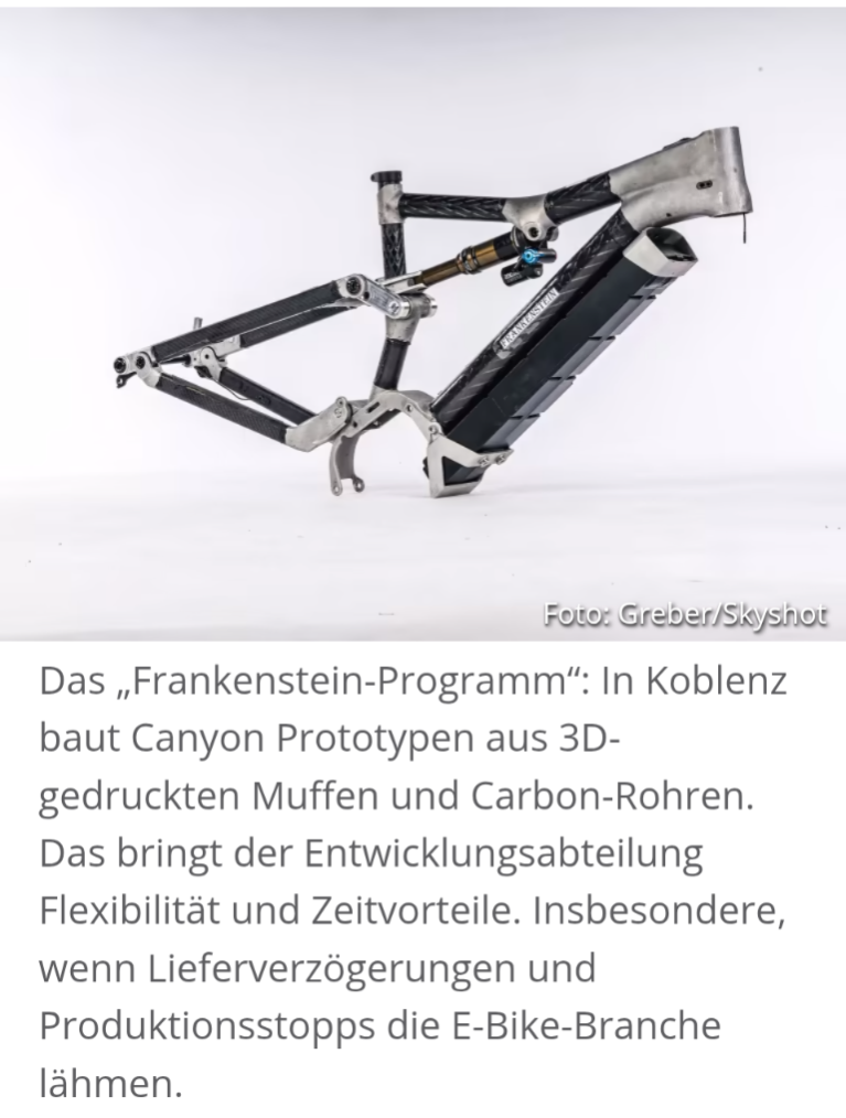

Also das Bild da oben vom Prototyp ist doch schon uralt. Fakt heute: Befestigt über 2 Schrauben und dann oben im Oberrohr etwas "geführt" durch den Gummipuffer. Wenn ich mir die Gummis an meinem Akku so anschaue hat es da ordentlich gescheuert. Evtl ist die Führung unter Belastung dann doch nicht so stabil und alle Torsionen werden an die Schrauben Inserats weitergegeben. Kein Wunder dass die zuerst brechen. Mal schauen ob Canyon das langfristig in den Griff bekommt bzw wie die neue Akku Hülle dann wirklich ausschaut.

Die „2 Gummipuffer“ im unteren Teil des Akkus sollten vermutlich einen gewissen Formschluss wie in einer „Steckverbindung“ erzeugen und das ganze ineinandergreifen.
Bin mal gespannt, wie der neue Akku in seiner Kontur aussieht.
Am Ende darf da nix klappern und muss gepuffert liegen.
Schrauben sind aus meiner Sicht in dem Fall weitestgehend nur Fixierung.
Ich könnte mir vorstellen, der neue Akku hat:
- neues Gehäusematerial
- die Fixierpunkte am Rahmen sind gepuffert ( die 2 Gewindebuchsen am Tretlager)
- zusätzlich zu dem Puffer oben gegenüber vom Einausschalter gibt es weitere Pufferkissen
Interessanter Gedanke... ich hätte es genau anders herum gelöst... noch enger im Rohr, kein "Puffer"... IMO sind es die Bewegungen bei harten Schlägen (oder zu festes Zuziehen > 9 Nm) die die Risse auslösen... also dumm gesagt... entweder ist der Akku "bombenfest" oder die Löcher müssen größer werden im Carbon und mit Hartgummi "gefedert" werden (um die Bewegung durch das Spiel "mitzugehen")... aber ich glaube "richtig fest" wäre hier der einfachere Weg... "oben" im Rohr darf kein Spiel "links/rechts" (& vor/zurück) sein... und dann vll noch den Metallanteil der "inserts" großflächiger am Carbon anliegen lassen nach dem Festschrauben...
