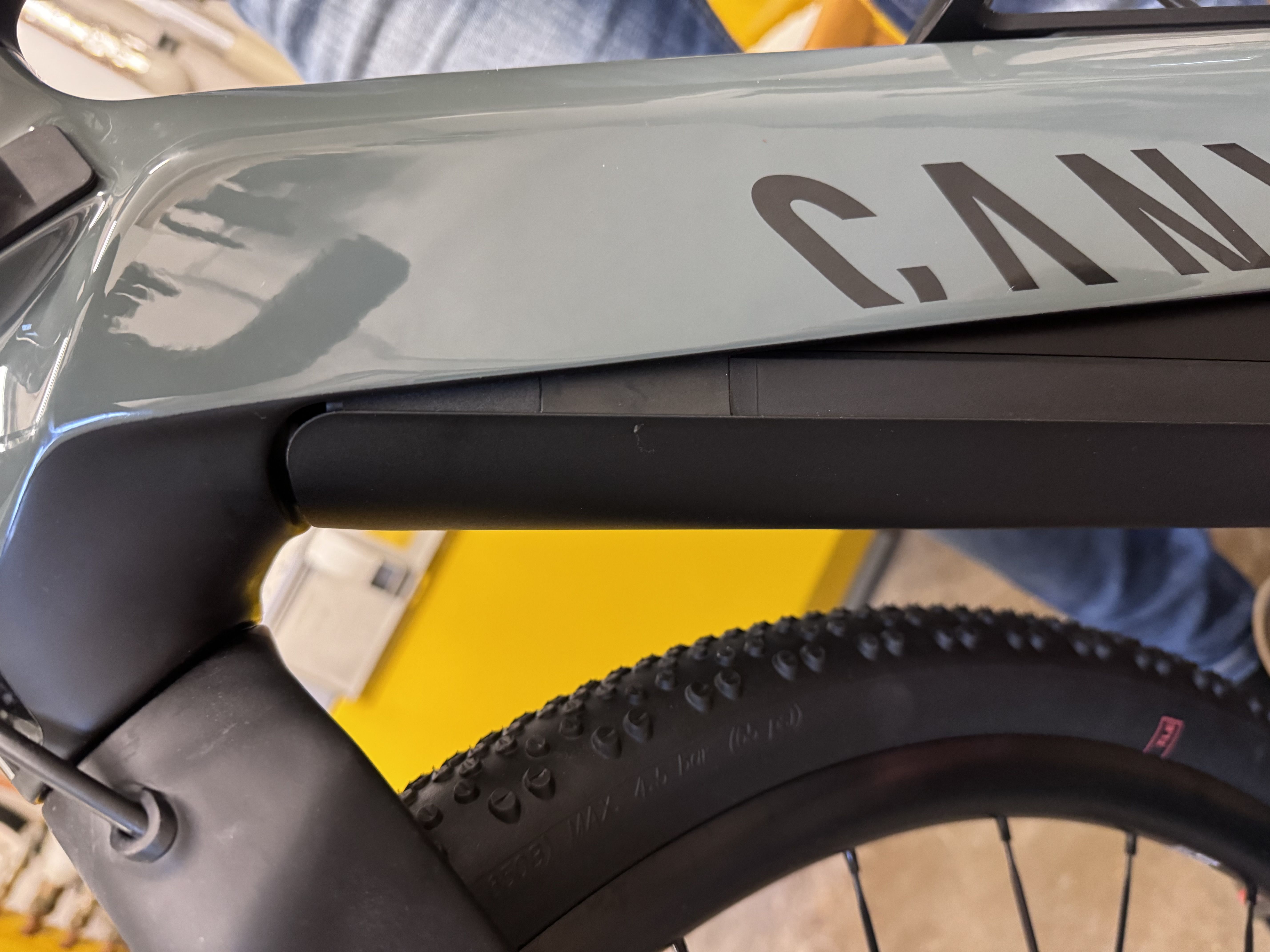

Vielen Dann für deine Antwort. Leider rutscht der Akku oben schon nicht richtig rein. Wir haben schon alles versucht. Es ist immer ein Spalt. Anhang anzeigen IMG_0639.jpeg
Der Spalt ist normal der bleibt auch so, das wird nicht bündig. Die Position sieht gut aus jetzt den Schlüssel drehen und unten drücken. Es sperrt nur unten die Arretierung des Akkus deshalb rutscht er nicht rein. Ich habe mir beim ersten Mal auch einen abgebrochen. Dreh dir auch den Lenker etwas zur Seite dann hast Du mehr Platz.

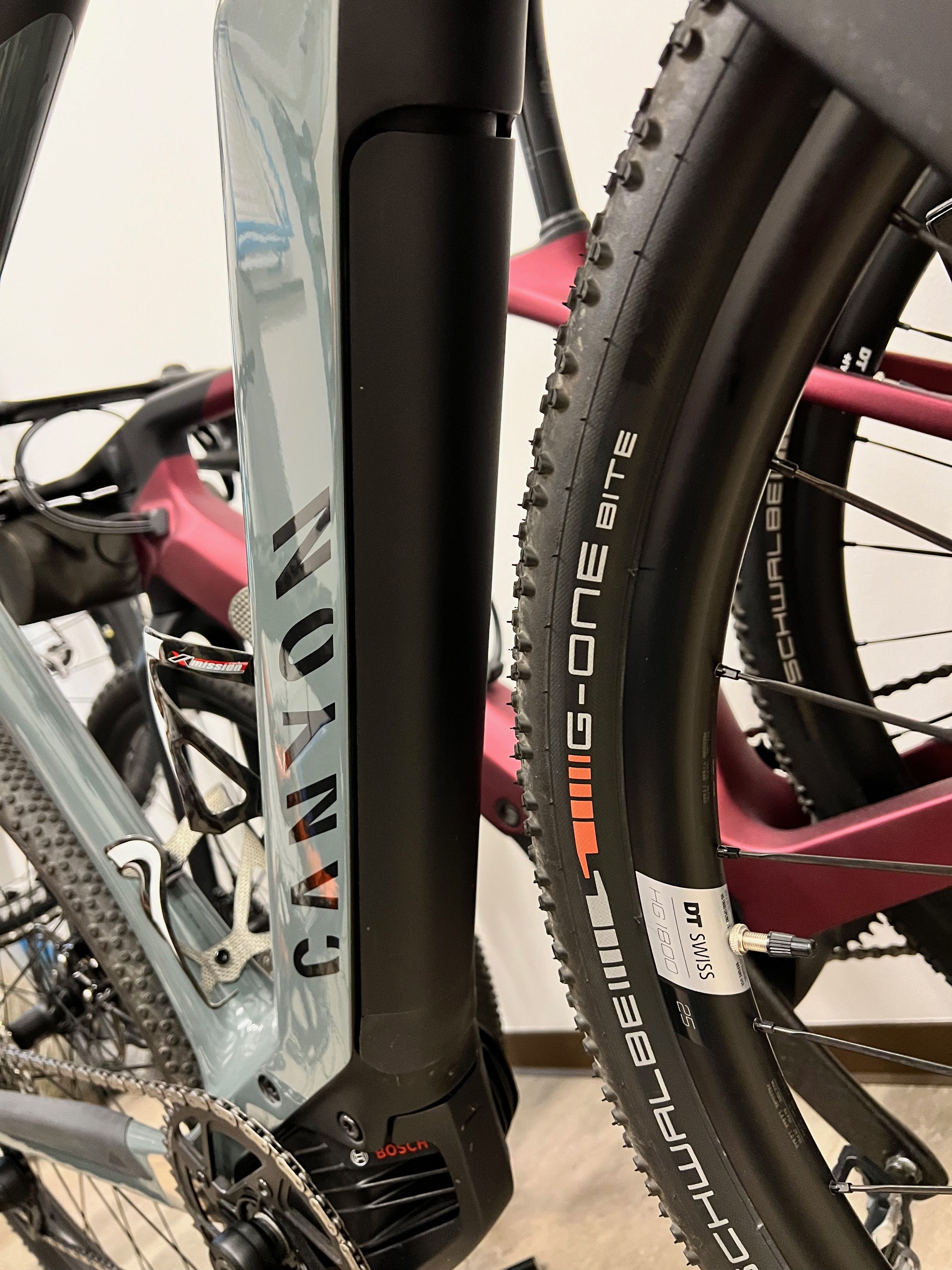

So sieht es bei mir aus.
Ich glaube Du musst etwas tiefer anfangen mit dem einsetzen des Akku
