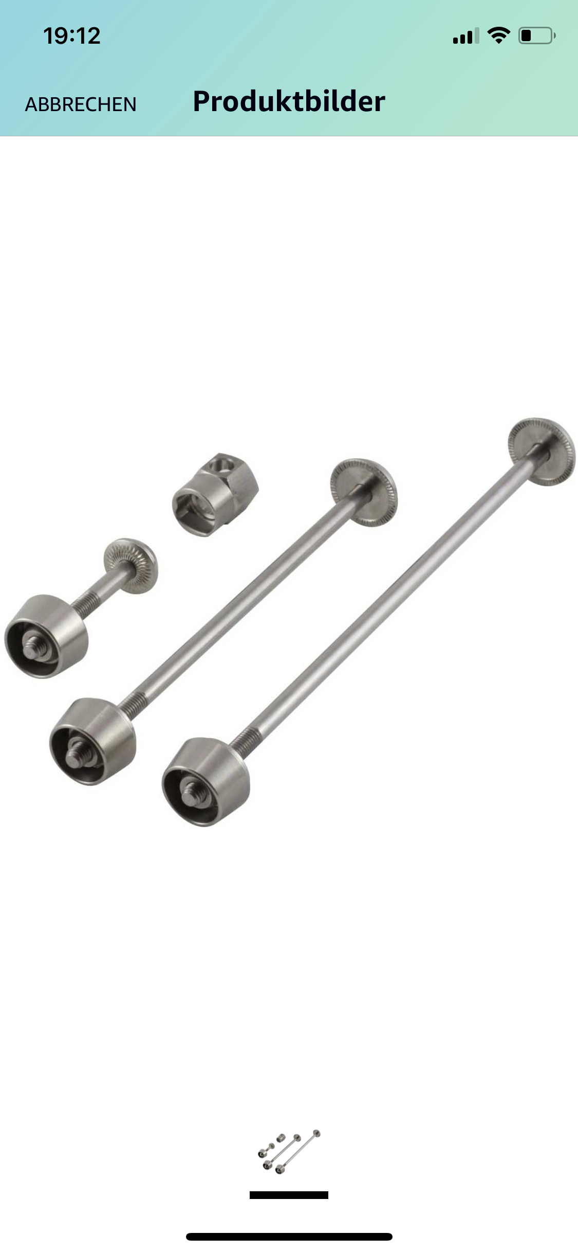

Dabei ist mir aufgefallen wie unglaublich dünn die Hinterachse ist. Ich bin bisher Mtb fahren gewohnt. Wenn ich bedenke dass ich 45 km/h fahren kann ist das schon beunruhigend 😖.
hat schon einer von euch schon mal Verschleiß an der Achse festgestellt? Kann man diese upgraden?
ich tue mich schwer dem ganzen zu vertrauen 😅
Und noch eine Frage, bei den steckachsen musst eigentlich nicht zentriert oder ausgerichtete werden beim wiedereinsetzen des Rads. Ist es bei der Achse hier anders?
Wieso? Ist das denn keine Steckachse sondern eine Achse mit Schnellspanner?
Btw: Achsen vom RR sind auch dünn und leicht und über 45km/h lächelt man da eher, die Geschwindigkeit ist nicht der limitierende Faktor
Ist ja auch ein Trekkingrad.
