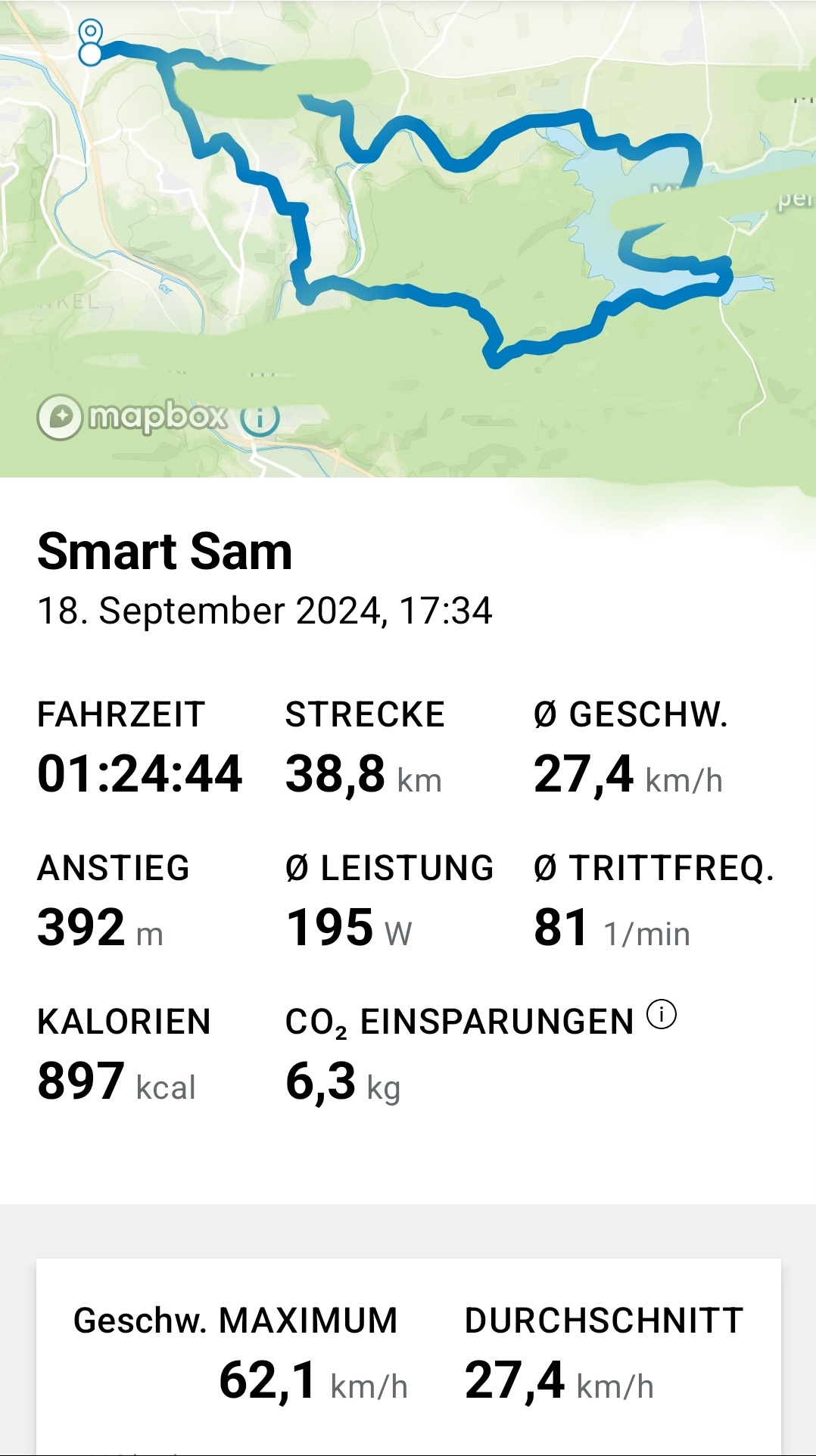

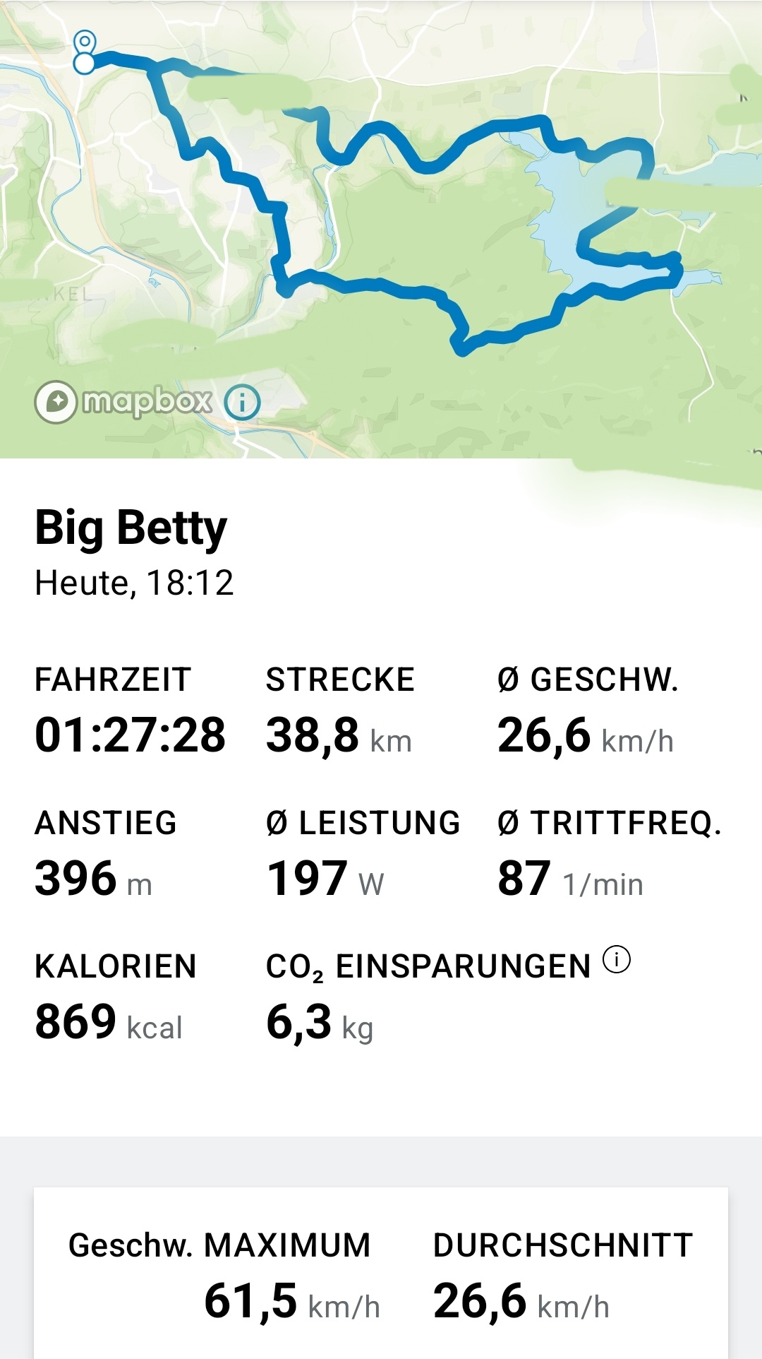

Du hast eine Big Betty in Soft vorne. Und eine Big Betty in Soft hinten?
Zwischen einem Nobby Nic und WW und einer BB -alle in Soft- ist nicht soviel Unterschied, vielleicht je 2-3W. Zwischen Soft und Speedgrip eher größer 10-15W.
Vorne Soft und das gröbere Profil, hinten Speedgrip. So ist es am besten, wenn man Grip und Rollwiderstand optimieren will.

BB hinten finde ich prima. Ich unterscheide da nur ob Super Trail oder Super Gravity, je nachdem wo es hingeht. Auch auf Touren wo viele Wege, Schotter, Waldautobahn und einfache Trails dabei sind.
Schneller und leichter geht auf jeden Fall. Entscheidend finde ich "das schlimmste was immer gehen muss" für die Reifenwahl.
Den Hinterreifen habe ich mir wie gesagt an einem S2-Anstieg mit scharfkantigen Felsen zerrissen. Auch haben wir hier Downhilltrails mit Sprüngen und engen Kehren.

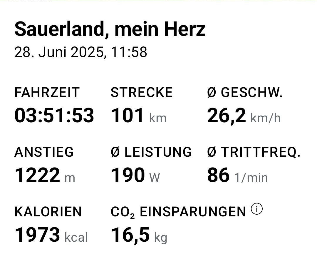

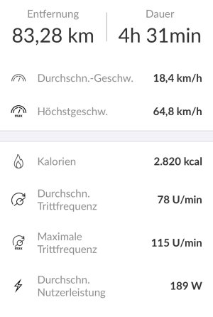

E-Bike habe ich nach Corona gekauft, weil ich einige Berge auf dem Rückweg nicht mehr geschafft habe und daher kaum noch gefahren bin. Und solche Touren sind ohne E-Bike undenkbar:
Ok bei solchen Zahlen bin ich raus
100km Strecke mit 1200hm hat für mich persönlich nichts mit MTB Sport zu tun.
Das ist Fahrradfahren.
Trotzdem Respekt zur Durchschnittsleistung 👍

Und, ...190w tritt man knapp über dem Ruhepuls.
Ironie oder bist du es Pogi?
Also nach der Runde hat die Uhr gesagt erstmal 72h Pause 😛
Puls im Durchschnitt 140 🤮
Ladezeit 1:20h ist inkludiert

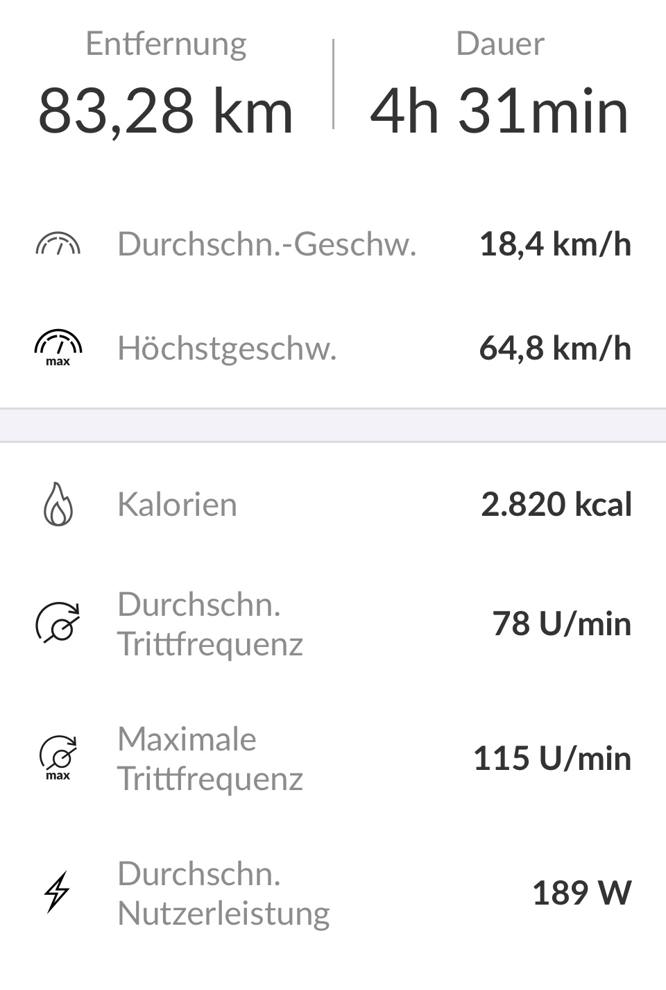

Wie sind die 189 Watt ermittelt? Ist das Gesamt oder deine Leistung?
Sobald ich bergab fahre und kaum Trete, zieht mir die Bergabzeit mit 0 Watt den Schnitt deutlich nach unten bei SRAM, Garmin und Strava.
Würde ja nach der Rechnung bedeuten, dass du die Zeit bergab ausgleichen musst, was dann mindestens 300 Watt konstant von dir wären.
Die Leistung wird vom Bosch Motor selbst ermittelt.
Das ist nur die Fahrerleistung, nicht Systemleistung.
Ich gehe auch stark davon aus, dass die durchschnittliche Leistung nur beim Treten und nicht rollen mitgezählt wird.
Bergab trete ich nicht mit 🤣
Wofür auch?!
Wofür auch?!
Wäre interessant zu wissen, weil so natürlich keine vergleichbaren Werte bekommst zu anderen.
Garmin, Sram und Strava nehmen bei Fazua die Eigenleistung und zählen die Zeit bergab mit 0 Watt mit, wie auch Sram Powemeter.
Ergibt natürlich eine komplett andere Zahl im Schnitt. Je nach Trailanteill.
Aber ab und zu trittst ja auch rein bergab bei einem Gegenanstieg etc.
Hast du es anderweitig in einer anderen App drin?
