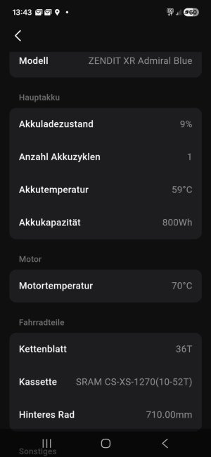

Laut E-Bike Lab soll der Motor frei von Derating sein......kann ich leider nicht bestätigen.
Ich habs auch bei dem Motor geschafft....(war der größte Minuspunkt beim Giant, den hab ich schon tw. nach 15min, bei 20° ins Derating gebracht und ist dann richtig eingebrochen).
Kann sein, dass er vorher schon bißerl zurück geregelt hat, auf einmal war deutlich Leistung weg, ich konnte nur mehr ca. 18kmh statt 22-24kmh fahren!
Leider hab ich nicht sofort dran gedacht, in die App zu schauen.
Das hier, war ca. 2-3 Minuten später: 59° Akku und 70° Motor Temperatur.
Der Giant Motor hat bei 65° deutlich zurück geregelt und bei 75° komplett abgeschaltet.
Trotz nur ca.der halben Leistung, hat der Motor oft schon bei 10° weniger zurück geregelt oder sich gar ganz abgeschaltet.
Hier hatten wir gestern über 30°, hab den Motor knapp 20min, 500hm im Turbo stark gefordert (wie oben geschrieben, selbst auch stark mit getreten, etwas höherer Kadenz, der Motor wird schon ordentlich Leistung abgegeben haben).
Selbst mit der zurück genommen Leistung, gabs noch mehr dazu, als andere Motoren überhaupt liefern.
Wird nicht häufig eintreten und wenn, nicht so störend, wie bei anderen Motoren.
