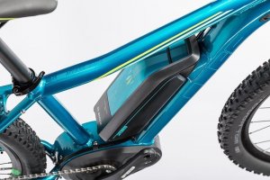

ABER: Bei dem Rad gibt es so gut wie keine Ein-Auslässe für Züge. Ist ein WLS Hybrid von 2016
Im Sattelrohr nach unten geht nix. Da ist keine Öffnung. Und unten sitzt ja gleich der Boschmotor dran.
Reinbohren will ich da auch nicht ;-)
Nicht mal im Oberrohr sind Öffnungen. Also bleibt wohl nur eine Sattelstütze mit Seilzug direkt am Übergang Sattelrohr/Sattelstütze und dann den Seilzug mit Kabelbinder ans Oberrohr rantackern. Sieht bestimmt toll aus.

Den Zug der Externen Sattelstütze bis ans Unterroh mit https://www.bike-components.de/de/Jagwire/Zug-Leitungsbefestigung-Stick-On-Aluminium-p34517/ z.B. bringen und dann aufschließen zu den anderen, verlaufenden Kabelsträngen. So wie ich es sah hat das Cube diese ja noch nicht intern im Rahmen verbaut.
Wir reden hier von diesem Rad oder?
Ja, so wie auf dem Bild siehts aus. Die anderen Züge gehen unter dem Akku nach vorne.
ist da irgendwas im Sattelrohr? Ansonsten einfach unten ein kleines Loch reinbohren, Kabel bis dahin extern und dann rein in den Rahmen.
