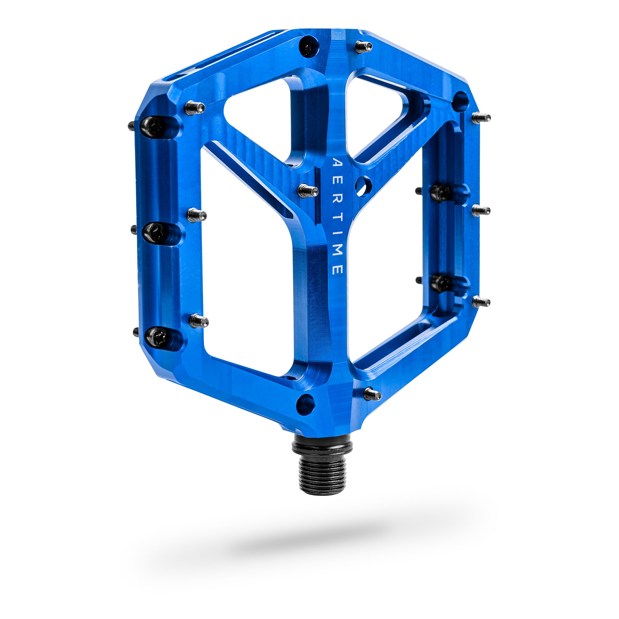

bremse werde ich noch zu einer xt wechseln und pedale habe ich diesmal richtig tief in die tasche gegriffen und mich für Aertime Dekade Alu Plattformpedalen entschieden. ansonsten passt erstmal alles.
