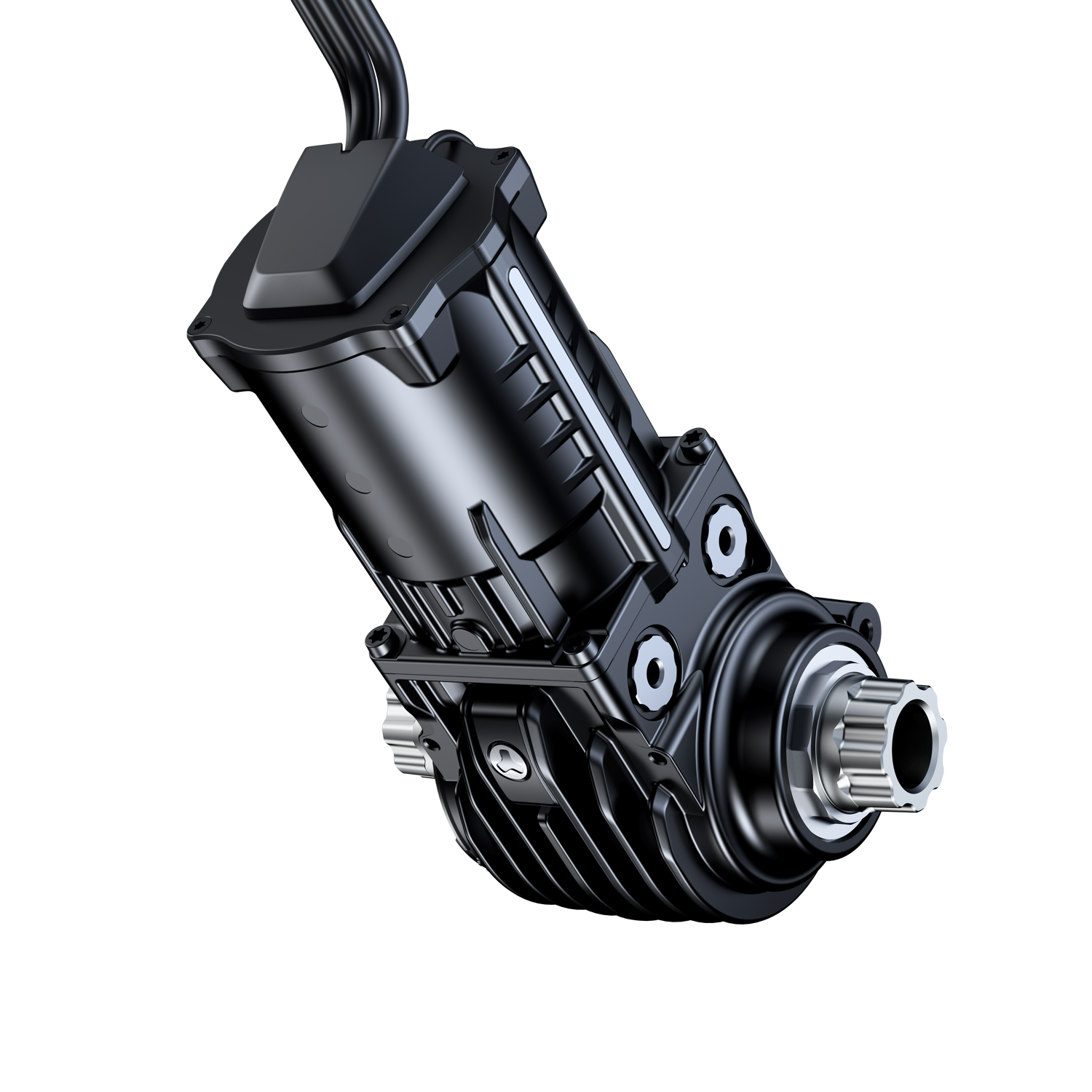

dachte erst Akku geknickt oder wilde Adapterlösung
aber der 60er ist schon süß
