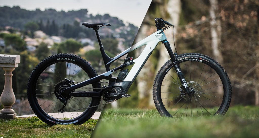

Wer sich für das YT Decoy interessiert, der hat sich diese sicherlich auch schon gestellt. Erst vor wenigen Wochen habe ich lange Zeit am Telefon damit verbracht, ein paar lieben Freunden bei der Entscheidungsfindung zu helfen. Ich habe ihnen meine Eindrücke beider YT Decoy-Modelle geschildert und genau erklärt, warum ich ihnen dieses und nicht jenes Modell empfehlen würde. Beide leben in München, fahren viel an der Isar und im Alpen-Vorland und sind selten, wirklich sehr selten, in den Alpen oder in einem Bikepark unterwegs. Die Dame des Hauses liebt ruppiges Shredden, aber bitte nicht zu ruppig, und der Herr des Hauses kommt ursprünglich vom XC und wechselt ein wenig aus Zugzwang aufs E-Mountainbike. Beide haben extrem Bock auf das Thema und freuen sich riesig auf das E-Biken. Schnell war klar, dass sie ein Fully mit Shimano-Motor möchten und die Marke YT gefällt ihnen schon lange. Nur eine Frage konnten sich die beiden nicht schlüssig beantworten: Welches Decoy passt besser?
YT Decoy – die zwei wichtigsten Unterschiede
  1. Mixed-Whells (Mullet) vs. 29-Zoll-Laufrädern
  2. 170/165 vs. 150/145 mm Federweg
YT hat das Decoy mit 29″- oder Mixed-Wheels im Programm. Daneben ist der Federweg und die Geometrie der signifikanteste Unterschied. Bewege den Slider, um beide Modell zu vergleichen.
Wenn du für deine YT Decoy einen dicken Akku suchst, dann hat YT seit Dezember 2022 einen 720er-Akku im Programm (direkt zum Artikel: YT Decoy Akku mit 720 Wh). In diesem Artikel findest du alle Details und die Reichweite YT Decoy mit 720-Wh-Akku.
All Mountain oder Enduro?
YT Decoy Mullet oder 29 – der angedachte Einsatzzweck variiert zwischen E-Enduro und E-All-Mountain.
YT trennt die beiden Bereiche über Laufradgrößen, den Federweg und das Setup voneinander ab. Auf der Homepage von YT ist folgendes zu lesen:
All Mountain
Wer ein vielseitiges All-Mountain-Bike sucht, fährt mit dem Decoy 29 genau richtig. Geometrie und Kinematik sind auf ausgedehnte Touren und eine effiziente Uphill-Performance ausgelegt, während der V4L-Hinterbau mit 145 mm Federweg die Weichen auf Downhill-Spaß stellt. Mit dem straffen Fahrwerk und lauffreudigen Reifen kommst Du entspannt jeden Uphill hoch und selbst in der Ebene nimmt das Decoy 29 schnell Geschwindigkeit auf. Wer eine Trailwaffe sucht, mit der man auf längeren Uphill-Passagen genauso viel Spaß haben kann wie auf dem Weg nach unten, der ist mit dem Decoy Pro 29 und Decoy Base 29 bestens bedient.
Enduro
Wenn es ein YT mit potenten Reserven für den anspruchsvollen Enduro-Einsatz sein soll, wird beim Decoy Pro Race und Decoy Comp fündig. Als Mullet-Bikes mit 29″-Laufrad vorne und 27,5″+-Hinterrad, vereinen sie nicht nur die Vorteile beider Laufradgrößen in einem Bike, sondern überzeugen auch mit einer downhill-lastigeren Geometrie als das Decoy 29. Der flachere Lenkwinkel, die kürzeren Kettenstreben und der progressive V4L-Hinterbau mit 165 mm Federweg machen die Decoy Pro Race- und Comp-Modelle zu spaßigen Begleitern für sprungreiche Trails und Besuche im Bike-Park.
Vollgas kann das YT Decoy immer, völlig egal, welches Setup man wählt.
Fakt ist, nördlich der Alpen im deutschen Mittelgebirge ist ein E-MTB mit moderatem Federweg bis 150 mm und großen 29-Zoll-Laufrädern oftmals die bessere Wahl, denn die Topologie verlangt selten mehr. Auf den Trails der Alpen oder in Italien und Südfrankreich braucht man allerdings auch mal mehr Federweg und ein satteres Fahrwerk, um die steinigen, steilen Trails sicher hinunter zu kommen. Genau aus diesem Grund, sollte sich jeder vor der finalen Wahl folgende Frage ehrlich beantworten: Wo fahre ich am meisten mit meinem E-Bike? Singletrails, Schotterpisten, Radwege im Mittelgebirge? Oder doch eher die Kingline im Bikepark, den Garagendrop beim Nachbarn oder jeden Trail in Leogang?
Interessant dürfte für alle Touren-Fans oder jene, die unter akuter Reichweitenangst leiden, die Information sein, dass YT jetzt auch einen großen 720-Wh-Akku fürs Decoy im Programm hat.
Natürlich hatten wir bereits beide Modelle im Test. Nach diversen Testfahrten war uns schnell klar, wo wir welches Modell sehen und wem wir aus unserer Sicht dieses oder jenes empfehlen würden. Technisch versierten FahrerInnen, die auf moderaten Trails gern sehr schnell und endurolike fahren, könnte das YT Decoy 29 besser taugen als das Mullet-Modell. Gravity-Fans, die harte, rumplige Linien lieben, gern große Sprünge nehmen und öfters im Bikepark mit ihrem E-MTB unterwegs sind, dürften mit dem Decoy mit Mixed Wheels und mehr Federweg mehr Spaß haben.

Na, welcher Decoy-Typ bist du? Straffes Fahrwerk mit schnellen 29-Zoll-Laufrädern oder verspielte Abfahrtsmaschine mit Mixed-Wheels, Nehmerqualitäten und sattem Fahrwerk? Wenn man uns fragen würde, welches Decoy sollen wir nehmen, dann würde unsere Antwort folgender Einschätzung folgen:
Du fährst gern schnelle flowige Trails, liebst straffe Fahrwerke mit Pop und hast eine saubere Linienwahl? Nimm das Decoy 29!
Du stehst auf richtig krasse Action mit wildem Gerumpel und Geballer, springst hohe Drops und brauchst ein sattes Fahrwerk mit Reserven? Oder bist noch nicht der absolute Crack in Sachen Linienwahl und „rumpelst“ auch gern mal irgendwo durch? Dann nimm das Decoy mit Mixed-Wheels!
Und, welcher Decoy-Typ bist du? Eher saubere Linie mit weniger Federweg oder doch lieber festhalten und mit fluffigem Fahrwerk durch’s Unterholz?
