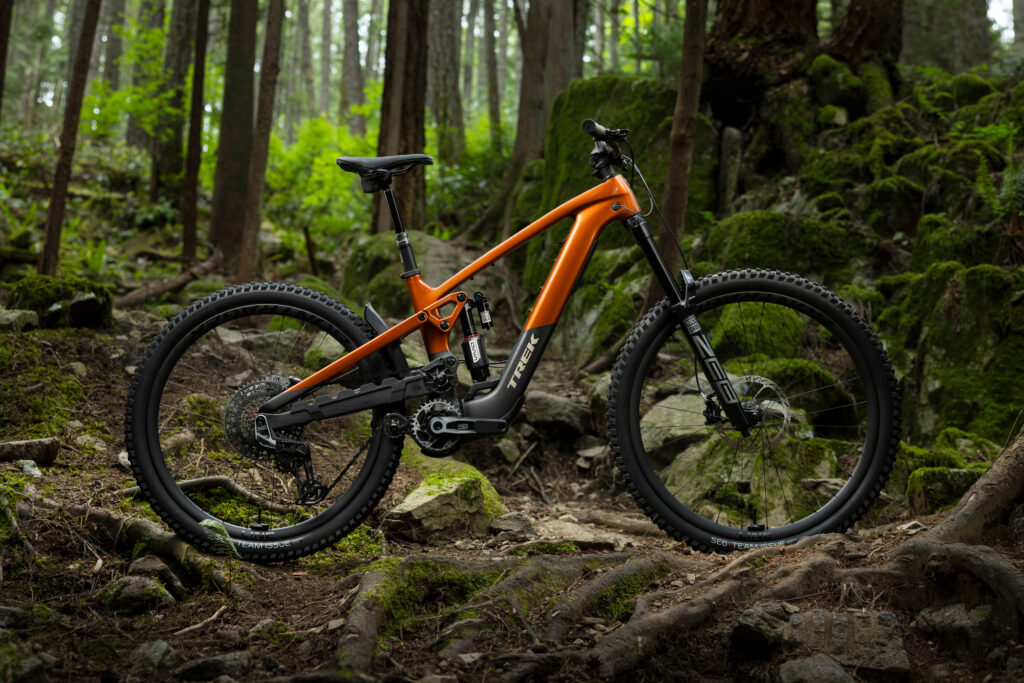

# Trek Slash+ – das E-Enduro mit TQ HPR50 Motor möchte euch auf den Berg bringen, um anschließend die härtesten Trails zu shredden. Dafür gibts einen Carbonrahmen mit High Pivot Hinterbau, 170 mm Federweg vorne und hinten sowie Mullet-Laufräder (29"/27,5"), die ordentlich Spaß versprechen sollen.

Das Trek Slash+ kommt vielleicht dem ein oder anderen Leser unserer Schwesterplattform MTB-News.de bekannt vor – es basiert auf dem letztes Jahr vorgestellten Trek Slash und ist ihm zum Verwechseln ähnlich (Trek Slash Gen 6 im Test). Damit geht Trek einen ähnlichen Weg, wie er schon beim Fuel EXe (Neues Trek Fuel EXe im Test) und dem nicht motorisierten EX (Trek Fuel EX Test) eingeschlagen wurde, die sich ebenfalls beide extrem gleichen.
# Herzstück des Slash+ ist der High Pivot Hinterbau – die nach hinten gerichtet Raderhebungskurve soll Schlägen besser ausweichen, die doppelte Kettenumlenkung den Pedalrückschlag minimieren.
Was als Erstes beim Slash+ auffällt, ist die High-Pivot-Technologie. Der Drehpunkt des ABP-Hinterbaus wurde hoch über das Kettenblatt verlegt, was zu einer verbesserten Raderhebungskurve führt und dem Hinterrad ermöglicht, Schlägen besser auszuweichen. Die doppelte Kettenumlenkung soll Pedalrückschlag minimieren und die Fahrwerksperformance verbessern. Auch Anpassungsmöglichkeiten gewährt der Fahrrad-Riese aus den USA – die erfolgt aber nicht über einen Flipchip, sondern über die Steuersatzschalen. Ob hier wie beim Bio-Slash die Möglichkeit gegeben ist, auch Anpassungen über die untere Dämpferaufnahme vorzunehmen um ein 29″ Hinterrad zu montieren, ist leider nicht bekannt, könnte aber durchaus machbar sein.
# Über den Flipchip in der Dämpferaufnahme lässt sich die Progression verstellen.
Wie das Bio-Pendant, richtet sich auch das Slash+ an Enduro-Biker, die es richtig fliegen lassen möchten. Eine moderne und flache Geometrie wird mit einem verspielten Mullet-Setup (29″/27,5″) kombiniert. Mit 170 mm Federweg vorne und hinten sind reichlich Reserven vorhanden.
# Es geht bergab – mit High-Pivot, reichlich Federweg und flacher Geo gibt es keine Ausreden mehr.
Geometrie
Flach, flacher, Slash+ – könnte man denken. Denn der Lenkwinkel von 62,6° im flachen Setting ist schon ziemlich extrem. Über die Steuersatzschalen könnt ihr noch auf 63,4° und 64,2° korrigieren, flach bleibt es aber so oder so. Die Kettenstreben wachsen mit und reichen von etwa 433 mm bis 439 mm. Beim Reach unterscheidet sich des Slash+ etwas vom Bio-Bike und fällt in den Größen S bis L teils bis zu zwei Zentimeter kürzer aus – in L erwartet euch etwa ein Reach von 478 mm im flachen Setting. Ganz anderes sieht die Sache beim XL Rahmen aus – hier ist ein richtiger Sprung aus der Geotabelle abzulesen, 514 mm erwarten euch im flachen Setting.
