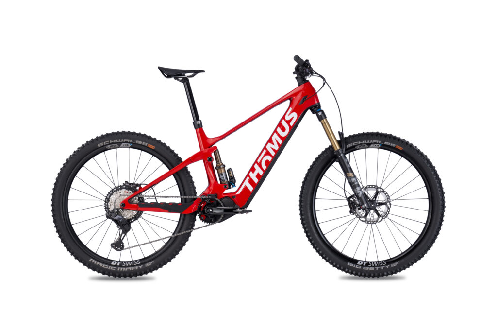

Mit dem neu entwickelten Thömus Lightrider E3 kommt ein modernes E-Mountainbike auf den Markt, das im All-Mountain und Enduro-Segment angesiedelt ist. Mit 150 bis 170 mm Federweg an der Front und 150 mm am Heck, 29-Zoll-Laufrädern, einem leichten Carbonrahmen – laut Hersteller wiegt der Rahmen in Größe L nur 3,1 kg, das komplette Bike kommt auf ca. 23 kg – in Thömus-typischem Design – welches dem Credo „Pure Perfektion“ folgt –, Shimano-Mittelmotor (je nach Modell EP6 oder EP801) und großem 800-Wh-Akku. Wer besonders lange Touren unternehmen oder viele Höhenmeter vernichten möchte, sollte sich den bei Thömus optional erhältlichen Range Extender mit 250 Wh Kapazität anschauen.
Neben dem neuen, kantigen Design zieht die neuartige Lichtanlage ihre Blicke auf sich. Zum einen hat Thömus im Steuerrohr des Carbonrahmens ein stylisches Positions- oder Tagfahrlicht integriert, zum anderen wurden an den hinteren Ausfallenden zwei ultrakompakte, hell leuchtende Rücklichter von Supernova formschlüssig ins Carbon eingelassen. Die Frage nach Licht erübrigt sich damit und hübsch anzusehen ist es obendrein. Und wenn wir schon mal bei elektronischen Gadgets sind: Eine in den Spacer integrierte USB-C-Schnittstelle ist auch mit an Bord.
Preislich startet das Thömus Lightrider E3 bei 5.990 CHF (der Europreis stand bei Redaktionsschluss noch nicht final fest) und kann bei Bestellung individuell ausgestattet werden. Die Website von Thömus bietet verschiedene, kostenpflichtige Upgrades an, mit denen man sich seinen persönlichen Dream-Lightrider aufbauen lassen kann. Passend dazu: Das Lightrider E3 Pro gibt es in sechs unterschiedlichen Farben und auch mit der Option, es als SUV-E-Bike zu konfigurieren. Hierfür stehen Aluminium-Schutzbleche, Seitenständer und ein Gepäckträger zur Verfügung.

Die Geometrie des Thömus Lightrider E3 ist modern gestaltet. Im Vergleich zum Vorgängermodell wächst der Hauptrahmen und der Sitzwinkel wird steiler. Dies beeinflusst die Performance auf dem Trail nachhaltig. Dank steilem Sitzwinkel lassen sich Uphills besser bewältigen und durch den längeren Hauptrahmen kommt mehr Laufruhe bei höheren Geschwindigkeiten auf.
Im Vergleich zum Vorgängermodell wächst der Reach um 15 mm und der Stack um 11 mm. Aber auch Sitz- und Lenkwinkel bekommen ein Update. Der Lenkwinkel wird um 1° flacher und der Sitzwinkel um 1,5° steiler. Damit verspricht das neue Lightrider E3 mehr Fahrspaß und eine bessere Performance auf ruppigen Trails.
