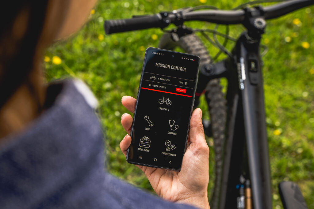

# Das aktuelle Turbo OS-Update ist auch für die jüngste Generation des Specialized Turbo Levo Gen3 gedacht. – Es beinhaltet einige interessante Features, wie etwa Turbo System Lock oder die Möglichkeit, den Ladezustand eines montierten SRAM AXS-Schaltwerks im Display anzeigen zu lassen.
# Während des Turbo OS-Update von Specialized wird ...
# ... der Download-Fortschritt im Display angezeigt.
# Mit der Mission Control-App lässt sich das jüngste Turbo OS-Update einfach aufspielen, ohne dass man hierfür den Fachhandel aufsuchen muss.
# Das kleine Ausrufezeichen im Diagnose-Feld deutet darauf hin, dass ein Update verfügbar ist. – Nachdem du darauf gedrückt hast, kannst du das Update für dein E-Bike starten.
# Nach erfolgreichem Turbo OS-Update kannst du dir den Ladezustand des AXS-Akkus anzeigen lassen und den System Lock aktivieren. – Um die Systemsperrung zu aktivieren, muss ein Kaufnachweis hochgeladen und das E-Bike bei Specialized registriert werden.
