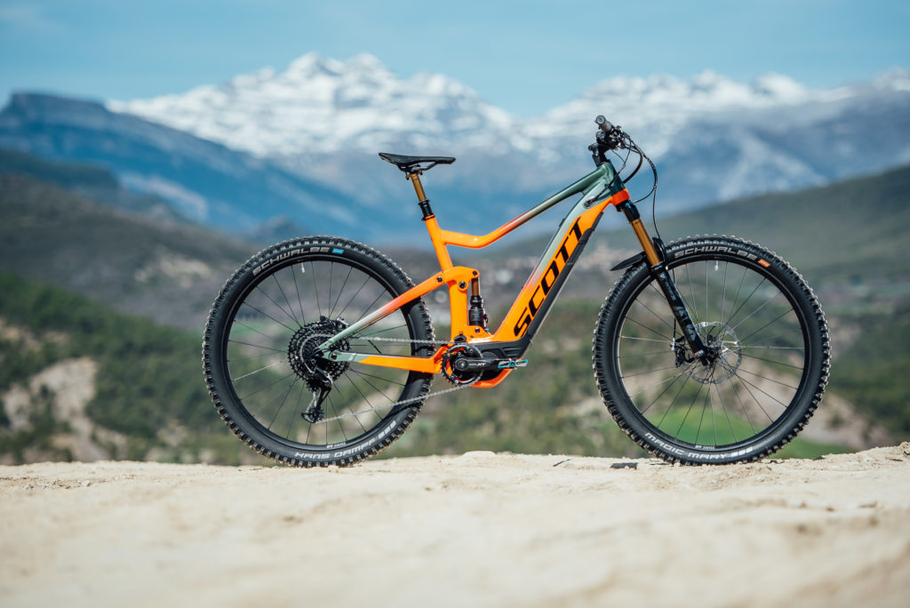

Bereits auf den ersten Blick steht das Scott Genius eRide richtig gut da. Die hochwertigen Komponenten, die Formgebung des Rahmens und die Lackierung geben diesem E-Enduro einen gewissen „haben will“-Faktor. Das hochpreisig angesiedelte E-MTB rollt auf großen 29″-Laufrädern, gliedert sich optisch ganz wunderbar in die Scott-Familie ein und möchte dank hochwertigem Fox Factory-Fahrwerk vor allem auf den Abfahrten mit Performance und Laufruhe überzeugen. Außerdem verfügt es über die hauseigene Twin-Loc-Technologie, bei der vom Lenker aus der Federweg am Heck auf 100 mm reduziert oder das komplette Fahrwerk blockiert werden kann. Erhältlich ist das Scott Genius eRide in der 29″-Ausführung in insgesamt drei verschiedenen Ausstattungen – das von uns getestete Modell wechselt für 6.999 € den Besitzer. Außerdem kann das E-Enduro mit dem Namenszusatz 700 auch mit 27,5″ Laufrädern erworben werden. Hier gibt es zwei Herren- und zwei Damen-Modelle.

# Schon im Stand vermittelt das Scott Genius eRide eine gehörige Portion Dynamik – auf dem Trail helfen die großen 29"-Laufräder dabei, über so ziemlich jedes Hindernis einfach drüber zu rollen
# In Sachen Farbgestaltung haben die Designer …
# … richtig einen rausgehauen
# Feinfühlige Federelemente von Fox sorgen für die nötige Traktion zum Boden – 150 mm Federweg vorne und hinten stehen am Genius eRide zur Verfügung
