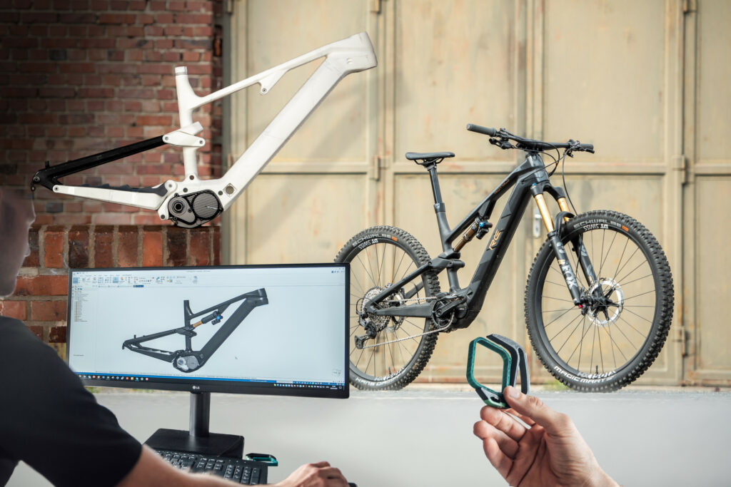

Man muss schon hinter dem Mond leben, um bislang noch nichts vom Rotwild R.E375 gehört zu haben. Das Carbon-Enduro bringt gerade einmal 19,5 kg auf die Waage und konnte in unserem ersten Test bereits mehr als begeistern. Basierend auf dem Shimano EP8-Motor ist im innovativen E-MTB ein selbst entwickelter Akku mit 375 Wh Kapazität verbaut. Dazu gesellt sich eine sehr progressive Geometrie, die man so bis dato von Rotwild nicht kannte.
# Das Rotwild R.E375 ist eines der spannendsten derzeit erhältlichen E-Mountainbikes - statt auf maximale Akku-Kapazität hat die Edelschmiede aus Dieburg ein Light-E-MTB entwickelt, das auf dem Trail mit einem überragenden Fahrverhalten glänzt. Doch wie ist das innovative E-Bike entstanden? Wir haben es uns ganz genau angeschaut!

Die Intention hinter dem spannenden Projekt ist klar: Rotwild möchte mit dem R.E375 ein E-Bike anbieten, das sich von der Konkurrenz abhebt und Maßstäbe setzt. Ansprechen soll das Light-E-MTB nicht nur eingefleischte E-Mountainbiker, sondern auch Besitzer von regulären Mountainbikes, die bis dato möglicherweise noch Vorbehalte gegenüber Fahrrädern mit Unterstützung hatten.

Der neuste Trend: 3D-Puzzle
Um das Gewicht zu reduzieren, setzt Rotwild wie viele andere Hersteller aus dem Premium-Segment auf den Werkstoff Carbon. Der moderne Kohlefaser-Stoff kombiniert eine hohe Festigkeit mit einem geringen Gewicht – perfekte Voraussetzungen also für ein leichtes und haltbares E-MTB. Doch die Produktion von Carbon-Rahmen hat einen großen Haken: Die Rahmen werden anders als Vertreter aus Aluminium nicht aus Rohren zusammengeschweißt, sondern müssen mattenweise in eine Form gelegt und anschließend unter Druck gebacken werden.
# Der erste physische Prototyp des Rotwild R.E375 erinnert von der Grundform stark an das finale Serienbike, ist aber alles andere als fahrbar - außerdem besteht er nicht aus leichtem Carbon, sondern aus Kunststoff.
# Zusammengesetzt ist der Rahmen aus vielen Puzzleteilen, die lokal in Dieburg bei der Sauer Product GmbH gedruckt werden.
# Selbst der Schutz der Kettenstrebe besteht hier nicht aus Gummi - sondern stammt ebenfalls aus dem 3D-Drucker. Dieser Ansatz bietet Rotwild zahlreiche Vorteile.
Anders als eine Backform, die man in der heimischen Küche für den Kuchen am Wochenende verwendet, ist solch eine Form, auch Mold genannt, sehr teuer. Eine Carbon-Mold für einen Rahmen kostet schnell einen hohen fünfstelligen Betrag – pro Rahmengröße wohlgemerkt. Produziert man einen Rahmen in Serie, sind diese Kosten einkalkuliert. Will man hingegen in der ersten Projektphase ein erstes Muster oder einen Prototyp bauen, wird es schon deutlich schwieriger.
Hier kommt als Zwischenschritt der additive 3D-Druck ins Spiel. Mit der Sauer Product GmbH, die ebenfalls in Dieburg ansässig ist, kann Rotwild auf die Dienste eines lokalen Unternehmens zurückgreifen. In unmittelbarer Nachbarschaft zu Rotwild können hier einzelne Bauteile bis hin zu kompletten Rahmen innerhalb kürzester Zeit gedruckt werden. Aus einzelnen Puzzleteilen kann so ein kompletter Rahmen zusammengesetzt werden.
# Auf den ersten Blick wirkt es so, als seien topografische Linien auf dem Oberrohr verewigt - stattdessen handelt es sich um ein Überbleibsel des Druck-Verfahrens.
# Ob man nur ein Modell am PC-Bildschirm sieht oder ein physisches Produkt vor sich hat, macht in der Entwicklung einen gigantischen Unterschied. - So lässt sich das Design deutlich besser beurteilen.
# Ist der Eingang der internen Kabelführung sinnvoll platziert? Oder sollte man die Position noch verändern?
# Auch die Integration des Motors lässt sich an einem physischen Produkt deutlich besser beurteilen als am Bildschirm.
Wer nun denkt, dass es sich bei diesem Puzzle für Fortgeschrittene um eine Spielerei zum Zeitvertreib handelt, der liegt falsch. Stattdessen erfüllt der 3D-gedruckte Rahmen einen wichtigen Zweck. So macht es für die Beurteilung der Ästhetik einen gigantischen Unterschied, ob man ein physisches Produkt in den Händen hält – oder eben nur ein 3D-Rendering am Computer-Bildschirm sieht. Auch für simplere Fragen (Ergibt die Kabelführung Sinn? Passt die Trinkflasche gut rein? Erreicht man jede Schraube gut mit dem Werkzeug? Funktioniert die Entnahme des Akkus wie gedacht?) ist das 3D-gedruckte Modell unerlässlich.

# Um diese zu testen, hat Ingenieur Christoph kurzerhand den heimischen 3D-Drucker angeschmissen …
Der Querschnitt des Akkus ist definiert durch die Zellen, die im Akku verwendet werden. Das Ziel ist natürlich, einen kleinstmöglichen Querschnitt zu realisieren und anschließend das Unterrohr um diesen Akku herum zu konstruieren. Gleichzeitig müssen Aspekte wie die interne Kabelverlegung berücksichtigt werden. Und natürlich soll sich der Akku eines modernen E-Mountainbikes zum Aufladen entnehmen lassen. Ein wichtiger Punkt im Lastenheft war, dass man die sogenannte Integrated Power Unit 375 werkzeugfrei mit einem simplen Knopfdruck in der Hand hält.
# Wir erinnern uns kurz zurück an die bunte Plastik-Form, die Christoph weiter oben vor seinen Monitor gehalten hat. Hier sieht man gleich drei verschiedene Ausführungen - das innere Rechteck stellt den Querschnitt des Akkus dar. Die Umrahmung ist eine Simulation des Carbon-Unterrohrs.
# Bauraum-technisch wäre das wohl das optimale Unterrohr. Aber: Die Steifigkeit wäre viel zu gering, weil es keine Hohlräume gibt. Und der Akku würde ziemlich stumpf nach unten rausfallen …
# Variante 2: Dank des Hohlraums und unterschiedlicher Wandstärken schon besser. Doch Tests haben gezeigt, dass die Steifigkeit zu ungleichmäßig ist und sich nachteilig aufs Fahrverhalten auswirkt.
# Dieses 3D-Teil, das Christoph in den heimischen vier Wänden erstellt hat, entspricht ziemlich genau dem finalen Ansatz - der Akku lässt sich problemlos zur Seite entnehmen, die Steifigkeit ist super. Außerdem lässt sich das Unterrohr nun so aus Carbon gestalten, sodass es ästhetisch sehr ansprechend ist.
Um hierfür eine optimale Lösung zu finden, hat Christoph den heimischen 3D-Drucker angeschmissen. Klar: Wenn man sich tagein tagaus mit der Konstruktion von Rahmen im Allgemeinen und von Unterrohren im Speziellen beschäftigt, hat man einige kreative Lösungen in der Schublade. Deshalb hat Christoph sowohl für die Integration des Akkus als auch für die Entnahme der Power Unit einige Teile konstruiert und kurzerhand im 3D-Drucker hergestellt.
# Und so sieht der 3D-gedruckte Unterrohr-Ausschnitt mit dem finalen Akku aus - bleibt noch die Frage, wie sich der Akku möglichst werkzeugfrei entnehmen lässt …
Aus dem Drucker herausgekommen ist unter anderem ein Polyurethan-Bauteil, das mit einem ebenfalls 3D-gedruckten Käfig der bereits erwähnten Sauer Product GmbH kombiniert wurde. Das fertige Teil, das im R.E375 zum Einsatz kommt, ist nicht mehr gedruckt, sondern besteht aus faserverstärktem Kunststoff – für eine Serienproduktion eignen sich hier andere Verfahren als der 3D-Druck besser. Beim Stift, der in den Akku reinschiebt, hat sich Rotwild für Messing als Material der Wahl entschieden. Der Grund: Bei Messing handelt es sich um ein selbstschmierendes Material. So wird sich der Schnellverschluss-Mechanismus auch im Laufe der Zeit nicht zusetzen und immer eine tadellose Funktion bieten.
