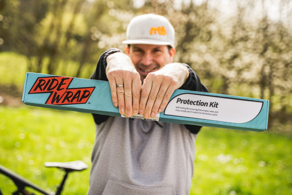

Entwickelt und getestet werden den RideWrap Schutzfolien in Whistler, Kanada. Ausgeliefert werden die Sets mit einem Staubtuch, einem Zusatz fürs Sprühwasser, einem Plan, welcher Aufkleber auf welches Teil gehört und einer Rakel, damit man die Bläschen und die Flüssigkeit einfach herausstreichen kann. Kleiner Tipp von uns: Nehmt euch zum Bekleben Zeit und legt euch einen Cutter bereit. Die Formen der Aufkleber passen zwar extrem gut auf jedes Rahmenteil, mitunter sind die zu beklebenden Formen aber recht komplex. Falls ihr einen Abschluss – beispielsweise die Dämpferhalterung am Oberrohr – nicht sauber trefft, kann das überstehende Material mit dem Cutter abgeschnitten und entfernt werden.
Wir haben uns für den maximalen Schutz entschieden und das Tailored-Set für unseren Test geordert. Der Preis hierfür liegt bei 110 €. Natürlich ist das Aufbringen und Bekleben mit diesem Set etwas komplizierter, erfordert einiges an Zeit und Geduld, schützt aber den Rahmen beinah komplett. RideWrap gibt bei diesem Set einen Schutz auf ca. 95 % der Rahmenfläche an, das bedeutet, dass der Rahmen an fast jeder Stelle mit der Folie geschützt ist.
Das Aufbringen erfordert, wie bereits erwähnt, Zeit, Geduld und Fingerspitzengefühl. In Summe liegen diesem Set 16 einzelne Klebefolien bei, die auf einem großen Bogen kleben, durchnummeriert sind und sich mittels Klebeanleitung einwandfrei zuordnen lassen. Beeindruckend ist die genaue Formgebung und Passung, mit der jeder einzelne Aufkleber gefertigt wurde. Auch komplexeste Formen, wie die Sitzstrebe mit Bremsaufnahme oder Kettenstrebe mit Zugeingang und Ausfallende, sind hier umgesetzt worden. Wer sich richtig Zeit nimmt, kann jede einzelne Folie so aufbringen, dass nirgends Material übersteht oder nicht zu 100 % passt.
