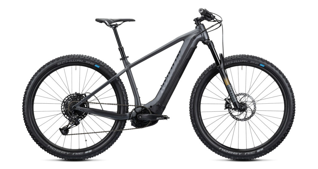

Im nicht-motorisierten Sektor ist das Radon Jealous bereits lange etabliert und als XC-Renner ausgelegt. Beim elektrischen Hybrid-Ableger dieses Modells ist der Einsatzbereich etwas breiter definiert und sowohl als klassischer Tourer, als auch für den sportlich ambitionierten E-Mountainbiker konzipiert. Ausgestattet mit einem 625 Wh großen Akkupack sowie einem der stärksten Mittelmotoren auf dem Markt bildet diese Einheit die Basis der neuen Modelle. Die Ausstattung kann je nach persönlichen Vorlieben und Größe des Geldbeutels gewählt werden, womit das Jealous Hybrid ein durchaus interessantes E-Hardtail ist.
- Rahmenmaterial Aluminium
- Federweg 130 mm (vorne)
- Laufradgröße 29″
- Besonderheiten Version 9.0 mit Vario-Sattelstütze
- Gewicht ab 22,7 kg (Größe S, Herstellerangabe)
- Rahmengrößen S / M / L / XL
- Motor Bosch Performance CX Gen4
- Akkukapazität 625 Wh

Die Gestaltung des Rahmens ist bei den Jealous Hybrid-Modellen ganz klar auf Komfort ausgelegt. Mit solidem Sitz- und Steuerrohrwinkel sollen diese E-MTBs einfach und schonend zu fahren sein. Das moderne, steil abfallende Oberrohr fluchtet beinahe in einer Linie mit der Sitzstrebe und bietet so eine geringe Überstandshöhe. In den vier gängigen Rahmengrößen erhältlich wird nahezu jeder Kunde eine passende Größe finden.
Framesize | Rahmengröße | S | M | L | XL |
Seat Tube Length [mm] | Sitzrohrlänge [mm] | 400 | 440 | 470 | 500 |
Top Tube Length [mm] | Oberrohrlänge [mm] | 590 | 610 | 630 | 650 |
Head Tube Length [mm] | Steuerrohrlänge [mm] | 115 | 115 | 125 | 140 |
Reach [mm] | Reach [mm] | 406 | 425 | 443 | 458 |
Stack [mm] | Stack [mm] | 645 | 647 | 657 | 671 |
Head Tube Angle [°] | Lenkwinkel [°] | 67,5 | 67,5 | 67,5 | 67,5 |
Seat Tube Angle [°] | Sitzwinkel [°] | 74 | 74 | 74 | 74 |
Chainstay Length [mm] | Kettenstrebenlänge [mm] | 460 | 460 | 460 | 460 |
Wheelbase [mm] | Radstand [mm] | 1168 | 1180 | 1201 | 1222 |

Das Radon Jealous Hybrid ist in zwei Ausstattungen erhältlich. Preislich eng gestaffelt unterscheiden sich diese nicht nur optisch, sondern im Wesentlichen bei der Komponenten-Wahl. So darf die kleine Variante 8.0 eher einem soliden Touren-orientierten Einsatz-Zweck zugeordnet werden, wohingegen die High-End-Version mit Luft-Federgabel und Vario-Sattelstütze gerne auch als kleiner Trail-Räuber dienlich sein kann. Beide Modelle rollen auf großen, laufruhigen 29″-Laufrädern, Antrieb und Akku sind ebenfalls identisch.
Modell | Jealous Hybrid 8.0 | Jealous Hybrid 9.0 | |
Fork | Gabel | Rock Shox Judy Silver TK, Air, Boost | Rock Shox 35 Gold RL, Air, Boost |
Shifter | Schalthebel | Shimano DEORE SL-M5100-R | SRAM NX Eagle, Shiftmix, Single-Click |
Derailleur | Schaltwerk | Shimano DEORE RD-M5100-SGS, 11-fach | SRAM NX Eagle, 12-fach |
Cassette | Kassette | Shimano DEORE CS-M5100-11, 11-51 | SRAM PG-1210 Eagle, 11-50 |
Cranks | Kurbel | Acid E-Crank, e*thirteen Kettenblatt 38Z, 175mm | Acid E-Crank, SRAM X-Sync 2 Eagle Kettenblatt 38Z, 175mm |
Brakes | Bremse | Shimano BR-MT200 | Magura MT Trail Custom |
Tires | Reifen | Schwalbe Smart Sam, ActiveLine, wired, 29" x 2.6" | Schwalbe Nobby Nic, Addix Speedgrip, TLE, 29" x 2.6" |
Hubs | Naben | Shimano Alivio | Shimano Alivio |
Seat | Sattel | Selle Italia X1 | Selle Italia X1 |
Seatpost | Sattelstütze | Level Nine Race, 30.9 x 400mm | Radon Dropper, 30.9mm x 130mm |
Bar | Lenker | Level Nine Race, 31.8 x 740mm | Level Nine Race, 31.8 x 740mm |
Stem | Vorbau | Level Nine Race, 31.8mm | Level Nine Race, 31.8mm |
Motor | Motor | Bosch Performance Line CX Gen4 | Bosch Performance Line CX Gen4 |
Display | Display | Bosch Purion | Bosch Purion |
Battery | Akku / Kapazität | 625 Wh | 625 Wh |
max. Torque | Max. Drehmoment | 85 Nm | 85 Nm |
Weight | Gewicht | 22,7 kg | 22,9 kg |
Price (RRP) | Preis (UVP) | 2.699 Euro | 2.999 Euro |
