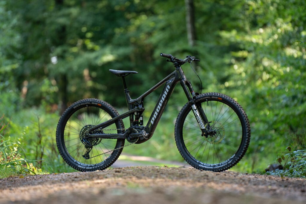

# Das Propain Sresh CF in der Ausstattungsvariante Ultimate Enduro – Federweg: 160 / 150 mm | Gewicht: 22,4 kg | Preis: 7.529 € (UVP)
