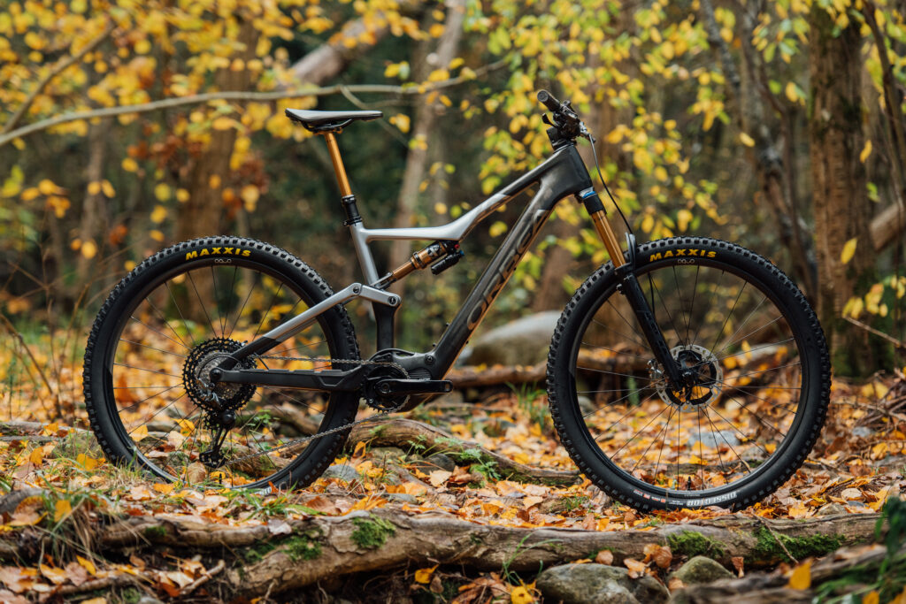

Erst vor wenigen Tagen, im November 2022, präsentierte Orbea das neue Wild, da kommt schon der nächste Paukenschlag der baskischen Marke: ein neues Orbea Rise! Orbea spendiert dem bekannten Rise, ein Dauersieger in unzähligen Tests, umfangreiche Updates und präsentiert die 2. Generation dieses Light-E-MTBs mit 140 mm Federweg an Front und Heck. Neu und komplett überarbeitet ist der Rahmen, den es in einer Carbon- und Aluminiumvariante gibt. Hierbei wurde viel Augenmerk auf eine Verschlankung gelegt, Gewicht eingespart und die Steifigkeit im Steuerrohrbereich erhöht. Der neue Carbonrahmen wiegt in Rahmengröße M laut Hersteller 2200 Gramm. In der Topausstattung und mit 360-Wh-Akku wiegt das neue Orbea Rise sagenhaft niedrige 15,9 kg, bei trailtauglicher Ausstattung!
Das Design-Team legte bei der Optik viel Wert auf ein cleanes und schnörkelloses Design. So wurden die Rohre etwas schlanker, der Motor noch einen Ticken mehr integriert und auch am Linkage wurde Hand angelegt. Hier findet man außen keine Delle und Einbuchtungen mehr, sondern schaut auf ein Bauteil mit flächigem, aufgeräumten Design. Im Linkage versteckt sich übrigens auch ein kleines Multitool.
Neu ist beim Motorsystem die Nutzung des Shimano EP801 RS. Hierbei wird der neue Shimano EP801 – Markteinführung im Sommer 2022 – mit der RS-Technologie von Orbea ausgestattet, bei der der Motor so angepasst wird, dass er in der Spitze nur 60 Nm leistet, guten Support bei 75er bis 90er-Trittfrequenz bietet, in Charakteristik und Modulation ideal zum Light-E-MTB passt und sich letztlich harmonischer und deutlich stimmiger anfühlt. Auch im Hinblick auf den Akku hat sich einiges getan, denn jetzt gibt es den 360er-Akku auch fürs Alu-Rise und einen üppigen 540-Wh-Akku für das Carbon-Modell, welches bisher nur über 360 Wh Akkukapazität verfügte. Natürlich wird es auch weiterhin den Range Extender mit zusätzlichen 252 Wh geben, der optional erhältlich ist. Auf den 360er-Akku ist das Entwicklungsteam von Orbea besonders stolz, denn diese Batterie wurde komplett neu gestaltet und rundum optimiert. Mit einem Gewicht von 1,8 Kilogramm wiegt der neue Akku jetzt 300 g weniger als das Vorgängermodell.

Orbea wird das Rise insgesamt in sieben Modellvarianten anbieten, von denen vier mit Carbon – und drei mit Aluminiumrahmen ausgestattet sind. Preislich geht es bei 5.299 € los und endet mit dem Topmodell Orbea Rise M-LTD bei 10.999 € (UVP). Auch beim neuen Rise ist der MyO-Konfigurator verfügbar, bei dem einige Updates bei der Ausstattung und, nur bei den Carbonrahmen, auch eigene Farbkombinationen bei der Bestellung gewählt werden können. Wer also Lust auf ein komplett individuelles Light-E-MTB hat, findet im Orbea Rise genau das richtige!

- Besonderheiten mit Aluminium- oder Carbonrahmen erhältlich, Werkzeug im Linkage, fest verbauter Akku, Range Extender (252 Wh) möglich, MyO-Konfigurator
- Gewicht ab 15,9 kg (Größe M, Herstellerangabe)
- Max. Systemgewicht* 117–130 kg (je nach Ausstattung, Herstellerangabe)
- Rahmengrößen S, M, L, XL
- Motor Shimano EP801 RS
- Akkukapazität 360/540 Wh

Je nach Modell kommen unterschiedliche Motoren zum Einsatz. In den beiden günstigeren Aluminium-Modellen H30 und H20 kommt, im Unterschied zu allen anderen Modellen, ein Shimano EP6 RS zum Einsatz. Die restliche Rise-Flotte wird von Orbea mit dem Shimano EP801 RS ausgestattet. Hierbei handelt es sich um den im Sommer 2022 vorgestellten Shimano EP801, ein Update des bekannten Shimano EP8, der bei Orbea natürlich über die hauseigene RS-Technologie verfügt. RS heißt Rider Synergy und bedeutet im übertragenen Sinne, dass hier die Synergie der Fahrer*innen in Kombination mit dem Bike im Mittelpunkt steht. Bei Orbea verfolgt man beim Light-E-MTB den Grundgedanken: weniger E, mehr Bike. Heißt im Klartext: Alles muss sich so natürlich wie möglich anfühlen. Deshalb reduziert man das maximale Drehmoment des EP801 RS auf 60, anstatt 85 Nm, und stimmt die Modulation und Charakteristik der Unterstützung zurückhaltender und natürlicher ab. Dieser Motor funktioniert über einen breiten Trittfrequenz-Bereich und liefert zwischen 75 und 90 U/min den optimalen Wirkungsgrad und Support.
Auf ein Display mit Bildschirm verzichtet Orbea beim Rise, denn man will den cleanen Look eines normalen MTBs bewahren. Zum Einsatz kommt hier die neue EN600-Steuerung, die die alte LED-Anzeige, die sich auf dem Bremsschlauch befand, ersetzt. An der EN600-Fernbedienung befindet sich der On/Off-Button, wodurch er am Rahmen nicht mehr benötigt wird und letztlich positiv auf die Rahmenkonstruktion, die Einstecktiefe der Sattelstütze und Servicefreundlichkeit einzahlt.
Wer den Ladezustand seines Akkus genauer kennen will, kann sein Rise mit einer Garmin-Uhr und der RS Garmin IQ App connecten und sich so direkt auf der Uhr den Ladezustand des Akkus in Prozent anzeigen lassen. Unser Tipp: Unbedingt machen, denn diese Infos sind wichtig und besser als farbige Schätzwerte.
Im Bereich des Akkus hat sich einiges getan, denn Orbea bietet jetzt auch die Carbon-Variante mit üppigem 540-Wh-Akku an. Dieser muss zwar über den MyO-Konfigurator dazugebucht werden, ist aber prinzipiell erhältlich. Ebenso wie der kleinere, leichte 360er-Akku, den man sich jetzt auch ins Alu-Modell spezifizieren kann. Womit wir schon bei einem weiteren Highlight der Neuentwicklungen sind: dem 360-Wh-Akku! Dieser Akku wurde komplett neu gestaltet und rundum optimiert. Mit einem Gewicht von 1,8 Kilogramm wiegt diese Batterie jetzt 300 g weniger als das Vorgängermodell. Die neue Batterie besteht aus 21.700er-Zellen, die über ein besseres Lade- und Entladeverhältnis und ein besseres Wärmemanagement verfügen. Ferner wurden die Verankerungspunkte am Akku integriert, was ein ausgewogeneres Balancing und weniger Gewicht zur Folge hat.
Wenn die Akkus leer sind, muss natürlich geladen werden. Für diesen Zweck hat Orbea einen 4A-Smart-Charger im Programm, der zwischen internem Akku und Range Extender unterscheiden kann. Während der Akku im Rahmen mit 4A aufgeladen wird, reduziert man beim Range Extender auf 2A. Laut Hersteller schafft dieser Smart-Charger einen 360er-Akku von 0 auf 100 in 3 und den 540-Wh-Akku in 4,5 Stunden vollständig zu laden. 80 % sind nach 2 bzw. 3 Stunden erreicht.
