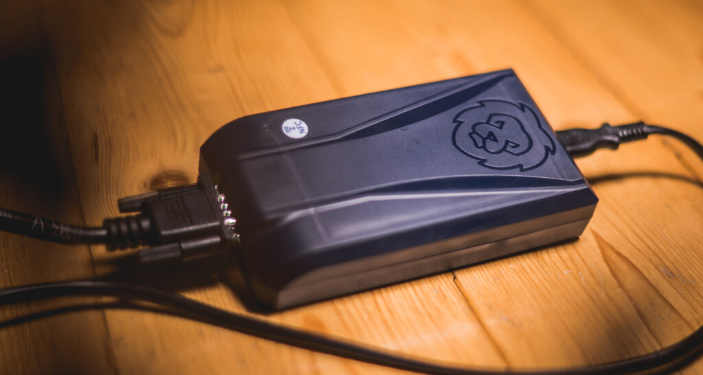

ONgineer LiON 4 A Smart Charger im Betrieb
Der kleine LiON 4 A Smart Charger ist sehr kompakt und mit 370 Gramm so leicht, dass er bei jeder längeren Tour mühelos in den Rucksack passt. Laut Hersteller handelt es sich hierbei auch um ein Reiseladegerät, welches ca. viermal kleiner als vergleichbare 4-A-Ladegeräte ist. Die Verarbeitung ist wertig und in unserem ersten Testzeitraum gab es keinerlei Probleme mit der Funktion oder der Verbindung zum Handy.
# Wer ein kompaktes Ladegerät sucht, welches ohne Probleme im Rucksack auf jede Tour mitgenommen werden kann, – der sollte sich den cleveren ONgineer LiON 4 A Smart Charger anschauen.
# Die jeweiligen Anschlusskabel für die unterschiedlichen Motor-Systeme – werden separat angeschlossen. Hierbei handelt es sich um einen Power Sub D-Stecker, der für hohe Ströme ausgelegt ist. Optisch und im Handling kennen manche diesen Anschluss sicherlich von älteren Monitorkabeln.
# Die Kommunikation zwischen Smartphone und Ladegerät übernimmt ein NFC-Chip. – In der Praxis funktioniert diese Technologie ohne Probleme, solange das Handy nah dran ist.
# Der ONgineer LiON 4 A Smart Charger (oben im Bild) wiegt schlanke 370 Gramm und ist deutlich kleiner als vergleichbare Standard-Ladegeräte.
Der Betrieb ist denkbar einfach: Akku anschließen und aufladen. Das ist es! Während der Nutzung wird das Ladegerät nicht warm und verrichtet vollkommen lautlos seinen Dienst. Wer einen anderen Modus wünscht, kann dies in der passenden App ändern.
