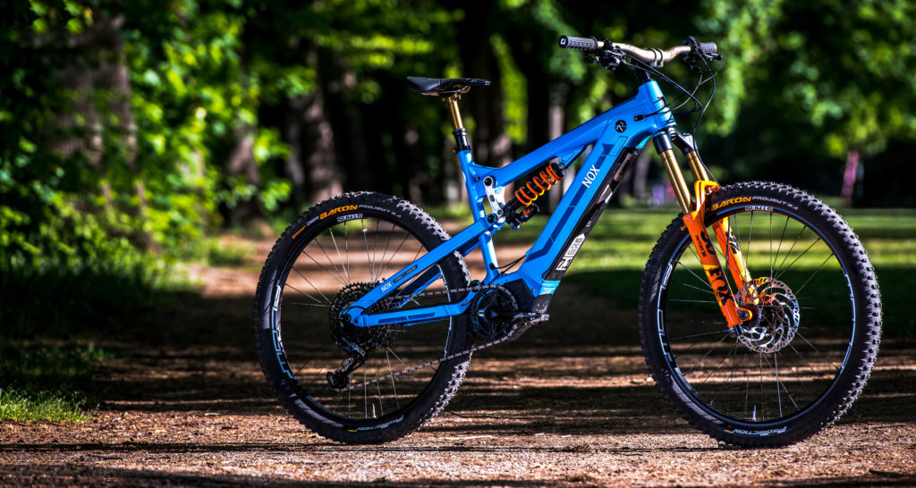

# Nox Enduro 7.1 – das markante Design wird durch die verbauten Fox-Komponenten unterstützt und unterstreicht den anvisierten Einsatzzweck - Motor: Sachs RS | Akkukapazität: 651 Wh | Federweg v/h: 170/180/180 mm | Gewicht: 25,8 kg (L) | Preis: 7.299 € (UVP)
