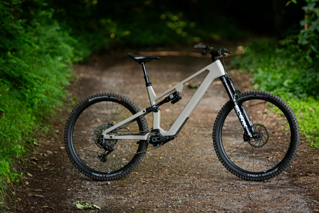

Basis für alles bildet aber ein sehr neutral gehaltener Carbon-Rahmen, der erst beim Blick ins Detail ein paar feine Lösungen zeigt. Kantige Rohrprofile, überwiegend gerade Rohre, keine Schnörkeleien – und auch kaum Branding – das Rose sticht durch krasses Understatement heraus. Zugegeben: Das muss einem gefallen – neben der gedeckten „Soil“ Farbvariante gibt es aber noch ein etwas fetzigeres „Soleil“, sowie die etwas Retro-anmutende „Dusk“-Variante, die bei mir Polaroid-Logo-Assoziationen hervorruft.
# Eine Lichtkante – keine Schnörkeleien – das Rose File Plus ist äußerst schlicht gehalten.
# Großes Logo am langen Steuerrohr – mit Ausnahme des prominent platzierten Logos am Steuerrohr ist auch das Branding dezent.
Im Hauptrahmen versteckt werden alle Leitungen geführt – durch das Steuerlager geht es in den Rahmen. Rose verbaut übrigens den Winkelsteuersatz von Acros, mit dem durch eine 180°-Rotation der Lagerschale der Lenkwinkel verändert werden kann. Ein Fan der Zugführung bin ich zwar nicht, in das Rahmenkonzept passt sie aber.
Auch am Hinterbau geht es unauffällig zu. Die Bremsleitung ist schön versteckt hinter der Kettenstrebe außen geführt, das Kabel zum Motor-Sensor liegt in der Strebe. Auch der Kettenstrebenschutz und die Zugführung für die Schaltung sind schlicht, aber funktional ausgeführt.
# Rose setzt auf einen klassischen Horst-Link-Viergelenker mit Dämpferverlängerung und Platz für Trinkflasche oder Range-Extender.
# Die Leitungen rund um den Motor sind ebenso versteckt verlegt wie am restlichen Rahmen – das reduzierte Auftreten wird überall durchgezogen.
# Am Hinterrad wird der Geschwindigkeitssensor versteckt – all das trägt zu einem einheitlichen Gesamtbild bei, das die Motorintegration fast unsichtbar macht.
Schutz gibt es auch am Unterrohr: Das E-MTB ist hier mit einem Cover vor Steinkontakt geschützt. Damit auch Dreck und fliegende Steine vom Hinterrad keine Angriffsfläche bekommen, ist das Hauptlager mit einem Gummi-Fender abgedeckt – so wird der Dreckbeschuss zwischen Schwinge und Hauptrahmen ferngehalten.
Rose setzt beim File Plus wie bei seinen anderen vollgefederten (E-)Mountainbikes auf einen Viergelenker mit Horst Link. Der Dämpfer wird über eine Dämpferverlängerung angesteuert und ist am Oberrohr befestigt – ein oft gesehenes Hinterbaukonzept am E-MTB, das Platz für Range-Extender und Trinkflaschen im Hauptrahmen lässt.
# Auch die weiteren Dekore sind äußerst Dezent gehalten – Understatement – das gefällt zwar nicht jedem, wir finden es aber gelungen!
# Schutz gegen Kettenschlagen gibt es beim File Plus – jedoch nur bis zum Horst-Link-Gelenk – der Kabelausgang für herkömmliche Schaltungen ist schick integriert.
# Auch am Unterrohr gibt es einen Schützer gegen vom Vorderrad aufgewirbelte Steine – dahinter verbirgt sich der 580 Wh Akku vollständig integriert ins Unterrohr.
Preislich startet Rose mit 5.999 € am File 70 – und damit für ein TQ-Bike mit 580 Wh Akku ziemlich preiswert.

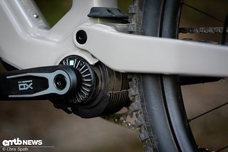

Motor & Akku
Neu, aber optisch kaum anders – der HPR60 von TQ-Systems baut auf dem HPR50-Antrieb auf und stellt für TQ die nächste Stufe des Thema Light-Assist dar. Der Motor wurde für verbessertes Hitzemanagement mit Kühlrippen ausgerüstet, die einen minimalen Gewichtszuwachs bringen, der leichte Motor kommt aber auch mit 10 Nm mehr Drehmoment und 50 W mehr Spitzenleistung. Trotz der in Summe 60 Nm und 350 W Leistung soll der Motor weiterhin natürliches Fahrgefühl und geringe Geräuschkulisse vereinen.
# Der neue TQ HPR60 bringt bei minimalem Mehrgewicht einen spürbaren Leistungsunterschied mit – Mit 350 W Spitzenleistung und 60 Nm Drehmoment liegt der kompakte Antrieb weiterhin im Light-Support-Bereich.
Kombiniert wird der Motor mit dem 580 Wh Akku, der fest im Unterrohr verbaut ist, mithilfe des Range Extender, kann die Kapazität um weitere 160 Wh erweitert werden. Ein insgesamt effizienteres Motor-Mapping soll zusätzlich mehr Reichweite aus dem Akku holen.

Das Rose File Plus ist zum Launch in zwei Ausstattungen erhältlich, die sich ausstattungstechnisch primär um SRAM-Komponenten drehen – analog dazu sind sie passend zum Schaltwerk benannt.
Den Einstieg gibt es für 5.999 € mit dem File Plus 70, rund um den Eagle Transmission 70-Antrieb mit kabelgebundenem Schalthebel. Schaltwerk, Kassette, Schalthebel – sogar die Kurbelarme – hier kommt alles aus der preisgünstigen Einstiegs-Linie von SRAM. Gebremst wird mit SRAM DB8-Bremsen, beim Fahrwerk vertraut Rose auf eine Lyrik und einen Super Deluxe aus der Select Baureihe.
# Vorne werkelt eine RockShox Lyrik Ultimate mit Charger 3.1 Kartusche und 150 mm Federweg.
# Im Hinterbau steckt als Counterpart der Super Deluxe Ultimate mit kleiner Luftkammer.
Zum Einsatz kommt ein hauseigenes Cockpit mit eigens entwickeltem Vorbau, die Kontaktpunkte kommen von Ergon. Apropos Kontaktpunkte: Mit dem Boden stellen die Schwalbe Tacky Chan in Ultra Soft/Super Trail und Soft/Super Gravity den Bodenkontakt her. Aufgezogen sind sie auf Newmen Performance Laufrädern mit in Base-Ausführung vorne und Strong-Ausführung hinten.
# Neben dem Motor besteht der Antrieb aus SRAM X0 Transmission Bauteilen – Rose verbaut sogar die X0 Transmission E-MTB-Kurbel.
# Ein eigens entwickelter Vorbau mit semi-integrierter Ahead-Kappe wird mit eigenem Riser-Bar kombiniert.
# Gebremst wird mit der Maven Silver und 200/180 mm Bremsscheiben.
Für 2.000 € mehr bekommt man mit dem File Plus X0 ein Paket, das einige Überschneidungen bietet: gleiches Cockpit, gleiche Kontaktpunkte, gleiche Reifen, sowie die e*thirteen Dropper-Post. Im Ausstattungslevel geht es aber bei den restlichen Teilen nach oben: Die Newmen Laufräder kommen aus der Beskar-Serie, das Fahrwerk aus der Ultimate-Baureihe, der Antrieb ist komplett X0 Eagle Transmission. Gebremst wird mit einer Maven Silver Bremsanlage.
Identisch ist natürlich auch das Herzstück: Der HPR60 von TQ. Beide Ausstattungsvarianten setzen auf den neuen Motor in Kombination mit dem großen 580 Wh Akku.
# Griffig und leicht vorne – schnell rollend und stabil hinten – das gilt für die Schwalbe Tacky-Chan-Reifen und zum Teil auch die Newmen-Laufräder.
# Heckspoiler am Ergon E-MTB Sattel: Für Support in steilen Anstiegen ist das Heck des Sattels deutlich ausgeformt.
