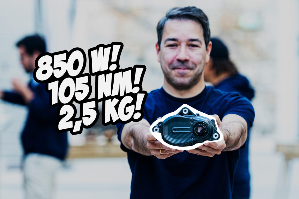

✅ Erster Mittelmotor von Mahle
✅ 850 W Spitzenleistung
✅ 105 Nm Drehmoment
✅ Farbdisplay mit Customizing-Option
✅ Dynamic Overrun
✅ Hill Brake: Berganfahr-Hilfe
✅ 2,5 kg Motorgewicht
# Der neue Mahle M40 Mittelmotor – 850 W Spitzenleistung, 105 Nm Drehmoment und nur 2,5 kg Gewicht – auf dem Papier ist das schon mal ordentlich!

Mahle M40 Motor
Herzstück des Systems ist der Motor. Auf den Namen M40 hört der Motor, die Eckdaten klingen zunächst sehr vielversprechend: 105 Nm Drehmoment bei 850 W Spitzenleistung ist schon einmal top. Die Unterstützungsleistung geht dabei bis auf 400 %. Das Ganze aber in ein sehr kompaktes Paket zu bekommen – sowohl was Volumen als auch Gewicht angeht – daran sind schon andere gescheitert. Mahle hat es aber geschafft: 2,5 kg wiegt der Motor, ist dabei aber wesentlich kompakter als einige Mitbewerber. So reiht sich der Mahle M40 auf dem Papier vor den meisten Neuerscheinungen ein und wird lediglich vom dji Avinox getoppt.
# Mit bis zu 400 % Unterstützungsleistung verspricht der Mahle M40 kraftvollen Schub – der Motor ist dabei recht kompakt und baut kleiner als die Konkurrenz von Shimano, Bosch & Co.
# Neben dem geringen Gewicht kann auch die kompakte Bauform des M40 überzeugen.
