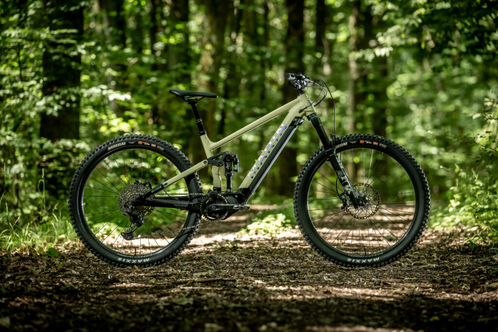

# Marin Rift Zone E2 – ein solides E-Trailbike mit Aluminiumrahmen. – Motor: Shimano EP801 | Akkukapazität: 630 Wh | Federweg v/h: 140/140 mm | Gewicht: 24,0 kg (Größe L, von eMTB-News gewogen) | Preis: 6.899 € (UVP).

# Marin Rift Zone E2 – mit 140 mm Federweg und Aluminiumrahmen sicherlich für viele eine spannendes E-MTB.

Das Marin Rift Zone E2 ist ein solides und haltbares E-Trailbike mit 140 mm Federweg, 29-Zoll-Laufrädern, Fox Performance-Fahrwerk und Shimano EP801-Motor, das sich auf dem Trail mit guten Allroundeigenschaften auszeichnet. Der Hinterbau arbeitet sensibel und souverän. Stellt man das Fahrwerk passend und schnell ein, verfügt das Bike in Summe über viel Popp und ist sehr lebhaft auf dem Trail. Der Gesamteindruck vermittelt einen breiten Grenzbereich und hohe Reserven. Das Marin Rift Zone E2 aus der Ruhe bringen? Eigentlich unmöglich!
# Mit dem Rift Zone E2 hat Marin ein tolles Allround-E-Bike im Programm.
Im Uphill kann das Rift Zone voll überzeugen. Die Geometrie ist modern, der Lenkwinkel moderat, der Sitzwinkel steil, weshalb das Marin Rift Zone E2 sehr gut klettert und in einem selbst die Kletterlust weckt. Der EP801-Motor schiebt schon bei niedriger Trittfrequenz sehr kraftvoll den Berg hoch, wird bei maximaler Unterstützung aber etwas lauter als der EP8. Auf feinste Unterschiede im Pedaldruck reagiert der EP801 zwar nicht ganz so sensibel wie ein Bosch CX, aber durch eine neue Abstimmung und Modulation der Unterstützungscharakteristik lassen sich auch technisch anspruchsvolle Sektionen einfach und souverän bewältigen. Besonders das Profil 2, welches man im Display auswählen kann, überzeugt durch die Möglichkeit des Fine-Tune, wie es Shimano bezeichnet. Hiermit lassen sich mehrere Stufen fein justieren und individuell anpassen.
Das Cockpit ist durch einen kurzen Vorbau recht kompakt, fühlt sich aber stimmig an. Bei den Kontaktpunkten Sattel und Griffe setzt Marin auf Eigenprodukte, von denen ich die Griffe hervorheben möchte. Sie sind schlichtweg phänomenal! Sie haben viel Grip, eine sehr gute Eigendämpfung und verschiedene Profilierungen, die, je nach Fingerposition und Handhaltung für sehr guten Halt sorgen.
# Auf dem Trail macht das Marin Rift Zone E2 eine gute Figur, auch wenn ich mir persönlich eine Federgabel mit 150 mm wünschen würde.
# Die ausgeglichene Geometrie macht schnelle Kurven easy möglich. – Das gesamte Setup verfügt über einen breiten Grenzbereich mit vielen Reserven. Das Rift Zone E2 aus der Ruhe bringen ist eigentlich nicht möglich.
