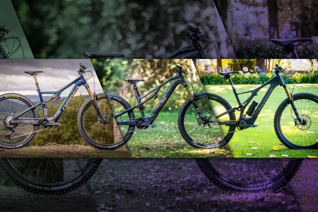

Das Orbea Rise ist ein reinrassiges Light-E-MTB, welches von einem Shimano EP8 RS angetrieben wird. RS? Bitte was? Richtig gelesen, bei diesem Motor handelt es sich um einen modifizierten EP8-Motor, den Shimano exklusiv für und mit Orbea dem Einsatz an einem Light-E-MTB angepasst hat. Näheres dazu im Abschnitt Motor.
Der Carbon-Rahmen – den man übrigens farblich individuell fertigen lassen kann – verfügt über 140 mm am Heck und an der Front – je nach Modell und Konfiguration – über 140 bis 150 mm Federweg. Für beste Performance rollt das Orbea Rise auf großen 29-Zoll-Laufrädern, am Hinterrad wurde sogar ein spezieller Maxxis Rekon-Reifen verbaut, der aktuell nur für Orbea gefertigt wird.
Im Inneren des schlanken Rahmens haben die Ingenieure von Orbea einen Akku mit 360 Wh Kapazität verbaut, den man zum Laden leider nicht aus dem E-Bike entnehmen kann. Die Option einer Entnahme hätte dieses E-MTB auch schwerer gemacht, als es aktuell ist, denn ein offenes Unterrohr, aus dem der Akku entnommen werden kann, schlägt mit 800 bis 1000 Gramm zu Buche. Gewicht, dass man beim Orbea Rise unbedingt einsparen wollte. Wer auf maximale Kapazität besonderen Wert legt, für den gibt es einen optional erhältlichen Range Extender, der die Gesamtkapazität auf 612 Wh erhöht.

Rotwild setzt auf einen neuen Motor und wagt Neuland bei der Geometrie! Die neue Familie kommt mit einem sehr schlanken und formschönen Carbon-Rahmen bei dem auch die Dämpferwippe und der komplette Hinterbau aus Carbon gefertigt sind und drückt massiv aufs Gewicht.
Das Topmodell R.X 375 Ultra kommt in Rahmengröße M auf schlanke 18,1 kg! Zudem verfügen diese E-MTBs über einen eigens entwickelten 375-Wh-Akku und werden von einem Shimano EP8-Motor angetrieben.

Beim Specialized Turbo Levo SL dreht sich alles um maximale Performance gepaart mit minimalem Gewicht. Laut Hersteller kommt das Modell in Rahmengröße L auf sensationelle 17,3 kg – doch selbst das ist noch nicht das Ende der Fahnenstange: Das Gewicht des Light-E-MTBs kann nämlich simpel auf unter 17 kg gebracht werden, denn die Gewichtsangabe bezieht sich auf ein Modell mit Schläuchen. Unser Testrad war auf Tubeless umgebaut und wog nur schier unglaubliche 16,7 kg.
Um die Fahreigenschaften so natürlich wie möglich und das Gewicht so gering wie nötig zu bekommen, ging Specialized den Weg, einen eigenen Motor zu entwickeln. Gemeinsam mit Mahle – ein Motorenhersteller aus der Automobilbranche – wurde der SL 1.1 konzipiert und zur Serienreife geführt. Nominell besitzt der Motor zwar nur 35 Nm maximales Drehmoment, besticht aber durch sein extrem natürliches Fahrgefühl.
