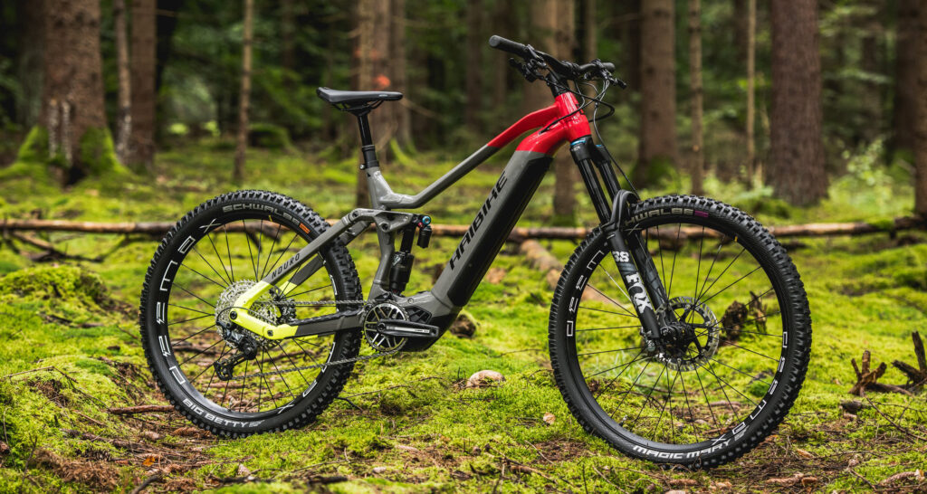

Haibike NDURO mit Yamaha PW-X3 & bis zu 1110 Wh
Infos und Preise
Haibike setzt schon einige Jahre auf Motoren aus dem Hause Yamaha. Kein Wunder also, dass man direkt ein neues E-Mountainbike entwickelt, wenn Yamaha einen neuen Motor, den PW-X3, bringt. Alles zum Motor lest ihr weiter unten im Artikel. Zum Modell selbst: Das neue NDURO kommt mit 180 mm Federweg, Mullet-Wheels (gemixten Laufradgrößen), vollkommen neu konstruiertem Rahmen, 140 kg zugelassenem Systemgewicht und bis zu 1110 Wh Akkukapazität. Im Rahmen verbaut Haibike einen 750-Wh-Akku und hat zusätzlich einen optional erhältlichen Range Extender mit 360 Wh im Programm, der mittels MRS – Modular-Rail Systemin jeder Rahmengröße auf dem Unterrohr montiert und genutzt werden kann.
Optisch wirkt das Rahmen-Design sehr dynamisch und schnell. Die Rohre sind schlank gehalten, was das Erscheinungsbild deutlich filigraner macht als bei so manch einem Mitbewerber. Die Kinematik des Hinterbaus wurde für Stahlfederdämpfer entwickelt und besitzt eine dazu passende Progression. Um über dem Oberrohr mehr Platz zu generieren, haben die Ingenieur*innen von Haibike ein großes Augenmerk auf ein stark abfallendes Oberrohr und eine daraus resultierende niedrige Überstandshöhe gelegt.
Haibike bietet das NDURO in drei Versionen an, die allesamt durch eine sehr attraktive Preisgestaltung überzeugen. Verfügbar wird das neue Haibike NDURO mit Yamaha PW-X3-Motor voraussichtlich ab Frühjahr 2022 sein.

# Haibike NDURO 7 – ein starkes E-Enduro mit potentem Fahrwerk und kraftvollem Motor
# An der Dämpferwippe kann man den Federweg ablesen.
# An der Front verbaut Haibike im NDURO 7 eine Fox 38 – die steif und schluckfreudig über die Trails pflügt.
# Am Heck sorgt ein Fox Float X2-Dämpfer für ...
# ... Komfort und Traktion.
# Das kleine Yamaha-Display lässt sich hinter dem Lenker platzieren – hier wird auch das Motor-System gestartet.
# Magura MT7, wenn ...
# ... sie bremst, dann bremst sie.
# Um das E-Bike bis 140 Kilogramm Gesamtgewicht freizugeben, wurden stabile Mavic E-Deemax-Laufräder montiert.
