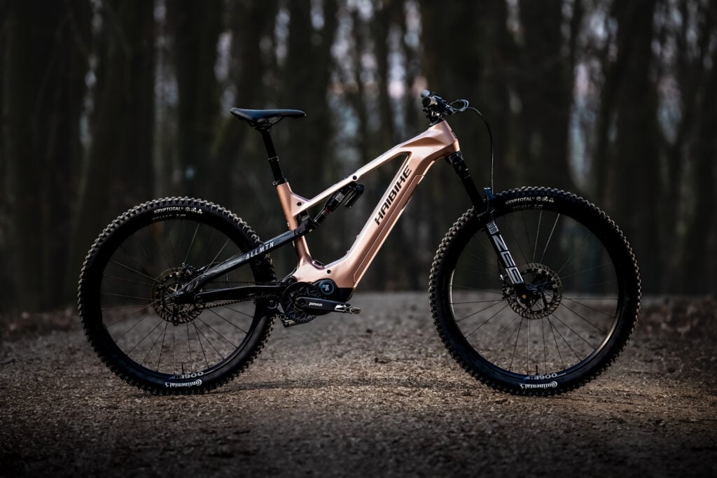

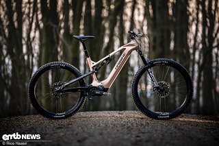

# Wow! Das Haibike ALLMTN TRN/IQ ist richtig schick und modern. – Motor: Pinion E1.12 MGU | Akkukapazität: 800 Wh | Federweg v/h: 160/160 mm | Gewicht: 24,4 kg (Rahmengröße L, von eMTB-News gewogen) | Preis: ab 8.500 € (UVP).
# Der Carbonrahmen spricht eine neue, eigene Designsprache, die ...
# ... eine leichte Abwandlung der bisherigen darstellt, aber dennoch eine klar erkennbare Verwandtschaft aufweist.

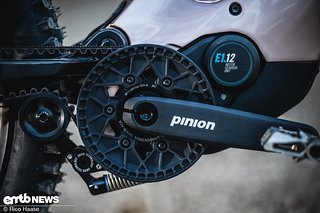

Die Pinion MGU gehört zu den spannendsten Entwicklungen im E-Bike-Bereich der letzten Jahre. Hier werden Mittelmotor und Getriebe in einem gekapselten Motorgehäuse miteinander vereint. Für alle, die ein System mit modernster Technik und hoher Lebensdauer wollen, ist die Pinion MGU ein äußerst spannendes Produkt.
Im Betrieb überzeugt der Motor mit einem sehr kraftvollen Support. Ein großer Vorteil, der sich aus der Konstruktion und dem Verzicht auf eine herkömmliche Kettenschaltung ergibt, sind die butterweichen Gangwechsel, die sich ohne zu pedalieren sowohl im Rollen als auch im Stehen durchführen lassen.

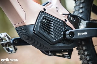

# Haibike setzt im ALLMTN TRN/IQ auf eine Pinion E1.12 MGU – ein Mittelmotor mit integriertem 12-Gang-Getriebe und Riemenantrieb.

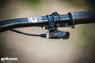

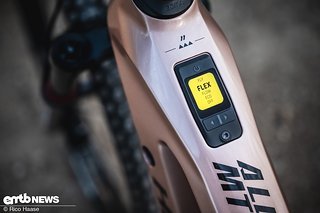

# Als Bedieneinheit kommt hier die kompakte Pure-Remote zum Einsatz.

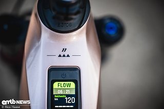

# Im Oberrohr wurde das farbige Master Node Display von FIT verbaut.

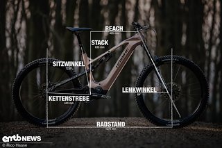

Die Geometrie des neuen Haibike ALLMTN CF TRN/IQ wurde grundlegend neu erdacht und wirkt sehr modern. Mit einem Reach von 485 mm verspricht der Rahmen in Größe L viel Platz über dem Rahmen. Dazu der hohe Stack von 635 mm, wodurch das Cockpit angenehm hoch ist und jede Menge Komfort verspricht. Für gute, ausgewogene Klettereigenschaften sprechen die mittellangen Kettenstreben, die 440 mm messen.
Natürlich braucht ein All-Mountain einen flachen Lenkwinkel, damit es auch auf ruppigeren Trails mit Laufruhe punkten kann. Bei Haibike entschied man sich an der 160-mm-Front für einen 64°-Lenkwinkel, was eher auf der flacheren Seite ist.

# Haibike ALLMTN CF TRN/IQ mit Geometrieangaben in Rahmengröße L.

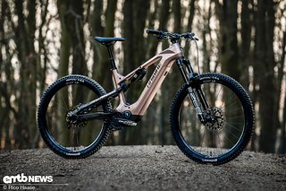

# Haibike ALLMTN CF 11 TRN/IQ – die Topversion dieses Allround-E-Bikes setzt auf ein hochwertiges RockShox Ultimate-Fahrwerk und stabile Laufräder von DT Swiss.

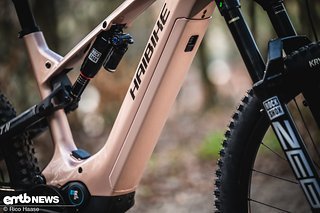

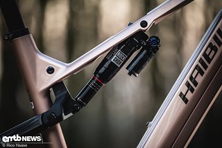

# Der Dämpfer am 160-mm-Heck wirkt im Oberrohr integriert.

# Herzstück des Bikes: der Pinion-Mittelmotor mit integriertem Getriebe.

# Der kompakte Pinion-Schalthebel lässt sich super einfach und intuitiv bedienen.

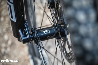

# Haltbar und langlebig: Laufräder von DT Swiss.

Optisch ist das neue ALLMTN von Haibike eine echte Ansage. Der schlanke Carbonrahmen mit den für die Marke typischen Lichtkanten sieht dynamisch, edel, modern und sexy aus und wirkt überaus frisch.

Haibike verbaut im Topmodell 11 ein RockShox Ultimate-Fahrwerk bestehend aus einer Zeb-Federgabel und einem Super Deluxe RC2T-Dämpfer, das an Front und Heck 160 mm Federweg bereitstellt. Mittels weniger Klicks und dem passenden Luftdruck ist das Fahrwerk schnell abgestimmt, arbeitet harmonisch, komfortabel und lässt sich intuitiv anpassen. Letzterem zuträglich ist die Öffnung im Oberrohr, durch die der Dämpfer ein kleines Stück ragt. Skeptiker würden jetzt fragen: „Hä, was soll denn das?“ Ich würde antworten: Damit lässt sich der Dämpfer noch einfacher verstellen. Man sieht nämlich, ohne dass man sich verrenken muss, das Einstellrad für die Ausfedergeschwindigkeit des Dämpfers und kann dies aufgrund der Öffnung sogar während der Fahrt machen. Clever!
# Eine Besonderheit: Das Oberrohr hat ein Loch und macht dem Dämpfer Platz.
# Durch diese Öffnung ist es möglich, die ...
# ... Dämpfereinstellung noch einfacher zu verstellen.

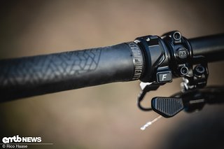

# Die Unterstützungsmodi lassen sich über die kompakte Note-Remote schnell und intuitiv auswählen. – Die Funktion ähnelt der Ring-Control von Fazua, nur wirkt die Remote von Pinion deutlich wertiger und haltbarer.
