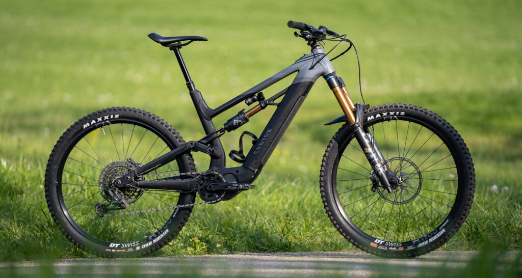

# Das Canyon Torque:ON 9 – stellt für 5.799 € die Topausstattung dar, für 500 € extra gibt es einen zweiten 500 Wh-Akku dazu
# Auch das neue Torque setzt wie die gesamte Canyon E-Mountainbike-Flotte auf den Shimano EP8-Motor

# Der E-Freerider scheint für harte Ausfahrten gut gerüstet zu sein

Die Geometrie des neuen Canyon Torque:ON fällt aggressiv aus: 63,5° Lenkwinkel kombiniert mit ausladenden Reach-Werten (485 mm in Rahmengröße L) versprechen Laufruhe in der Abfahrt und Kontrolle in steilem Gelände. Die 430 mm kurzen Kettenstreben sollen dem Rad trotzdem einen agilen Charakter verleihen. Wie gut das Rad mit der Kombination aus 74° Sitzwinkel und kurzen Kettenstreben klettert, wird der Praxistest zeigen.
Gemessene Überstandshöhe:
715 mm (Rahmengröße L)
Gewicht: 24,4 kg (Rahmengröße L)
# Die Geometrie mit ordentlich Reach und flachem Lenkwinkel verspricht massig Spaß in der Abfahrt
