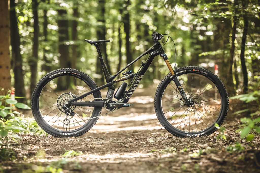

Canyon Spectral:ONfly im Test
Optisch irgendwie ein geiles Bio-Bike und auf dem Trail ein E-Bike – so mag ich es. Das Spectral:ONfly holt mich komplett ab! Es fährt sich leichtfüßig, agil, punktet mit viel Stabilität auf dem Trail und sieht unglaublich sexy aus.
Schon vor der offiziellen Markteinführung hatte ich die Möglichkeit, das Canyon Spectral:ONfly CF LTD auf dem Trail zu testen. Ich fuhr damit auf meinen Hometrails und im Bikepark in Oberhof und in Klínovec auf der tschechischen Seite des Erzgebirges.
Schon auf den ersten Metern auf dem Trail fielen mir das geringe Gewicht, das natürliche Fahrgefühl und die leise Geräuschkulisse auf. Hier klappert und rappelt nichts, kein Motor, der laut surrt oder brummt, und keine Kabel, die im Inneren des Rahmens Geräusche machen. Nicht einmal die Kette ist zu hören – klasse!
# Auf dem Trail punktet das Spectral:ONfly mit agilem Handling, einer leichten Front und stabilem Geradeauslauf.
