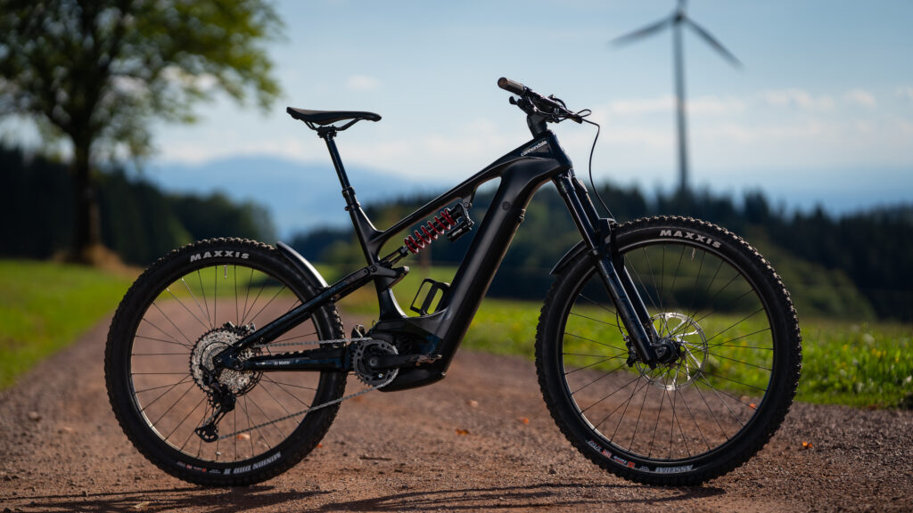

Mit dem Cannondale Moterra Neo Carbon LT 2 hat die US-amerikane Marke ein Performance-E-MTB mit 170/165 mm Federweg, moderner Geometrie und dem Bosch Smart System samt 750 Wh starken Akku im Programm. Das E-Enduro kommt mit Carbon-Hauptrahmen und Alu-Hinterbau. Auffällig ist der gedreht eingebaute Motor, der Platz für den großen Akku schaffen soll, sodass dieser möglichst weit unten montiert werden kann, um einen tiefen Schwerpunkt zu erreichen. In Sachen Laufräder setzt Cannondale auf ein Mullet-Setup, also ein 29″-Vorderrad und ein 27,5″-Hinterrad.
Alle Modelle sind solide und abfahrtsorientiert ausgestattet. Das zeigt sich unter anderem am Stahlfederdämpfer am Heck und der Bremsanlage mit großen 220/200-mm-Scheiben. Erhältlich ist das Cannondale Moterra Neo Carbon LT in insgesamt zwei verschiedenen Ausstattungen – das von uns getestete Modell LT 2 geht für 7.499 € über die Ladentheke. Das Topmodell LT 1 liegt preislich bei 8.999 €.
# Das Cannondale Moterra Neo LT 2 präsentiert sich als E-Enduro mit massig Reserven – Federweg: 170 / 165 mm | Gewicht: 26,3 kg | Preis: 7.499 € (UVP)
