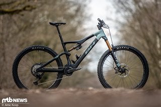

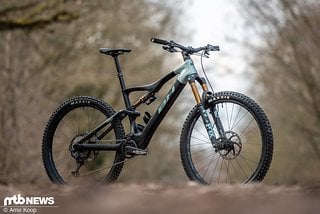

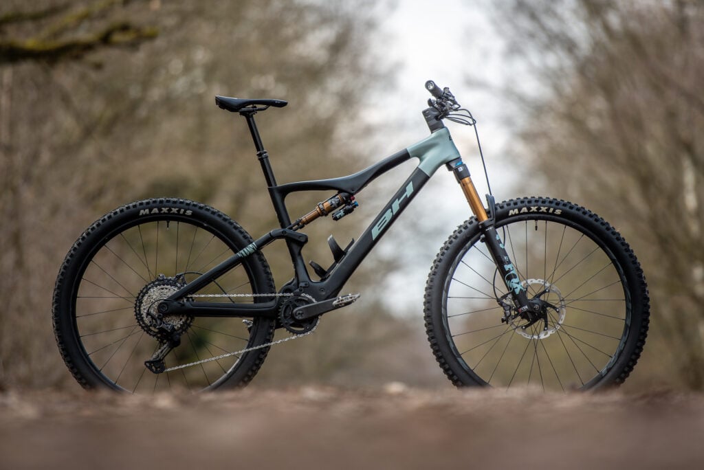

Das BH Bike iLYNX Trail ordnet sich mit seinem 65 Nm starken Motor in die Gruppe der Light-Support-E-Bikes, auch Light-E-Mountainbike genannt, ein und bringt eine Akku-Kapazität von 630 Wh mit. Wem dies nicht ausreicht, der kann dank Range Extender noch mal 180 Wh draufpacken. Wie der Namen bereits vermuten lässt, handelt es sich um ein Trail-Bike, das mit 150 mm Federweg und 29-Laufrädern aufwartet. Der leichte Carbon-Rahmen bringt inklusive Dämpfer nur 2.200 g auf die Waage und sorgt für ein geringes Gesamtgewicht von nur 20 kg.
# Das BH Bikes iLYNX Trail verfügt über 150 mm Federweg und rollt auf 29er-Laufrädern.
BH Bikes bietet insgesamt sechs Ausstattungsvarianten des iLYNX Trail zum Kauf an. Das Einstiegsmodell schlägt mit einem Kaufpreis von 4.299 € zu Buche. Wir haben das Topmodell, das BH Bikes iLYNX Carbon Trail 8.9, für euch getestet. In dieser Konfiguration kostet das E-MTB rund 8.000 €.

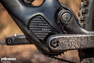

Beim Motor geht BH Bikes gänzlich eigene Wege. Anstatt auf verbreitete Modelle zu setzen, kommt hier ein komplett eigenständiges Motor-System zum Einsatz. Der BHZ-Motor von SEG Automotive liefert ein Drehmoment von 65 Nm und eine Maximalleistung von 500 W. Die Nennleistung des Systems beträgt 250 Wh. Für die Energieversorgung ist ein fest verbauter 630-Wh-Akku zuständig. Dieser besteht aus 21700 Zellen mit 5,8 Ah und bringt 2,6 kg auf die Waage. Für alle, die gern noch mehr Akku-Kapazität haben, gibt’s optional den XPro DD-Range-Extender, der weitere 180 Wh liefert.
# Der SEG-Motor liefert ein Drehmoment von 65 Nm und eine Maximalleistung von 500 W.

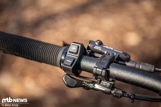

Gesteuert wird das Ganze über die simpel gehaltene iRemote. Diese verfügt neben dem An- und Ausschalter noch über zwei Knöpfe zum Schalten der drei Unterstützungsmodi sowie über fünf LEDs, die den aktuellen Akku-Ladestand anzeigen.
Last but not least können über die iCONNECT Z APP die Unterstützungsmodi sowie weitere Parameter individualisiert werden. Auch eine Schnittstelle zur Garmin Connect App ist gegeben.
# Gesteuert wird das System über die zwei Knöpfe der iRemote.

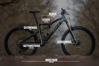

Das BH Bikes iLynx Trail setzt auf eine moderate Trail-Geometrie. Der Lenkwinkel fällt für ein Bike mit 150 mm Federweg eher steil aus und der Sitzwinkel pendelt sich bei 75,5° ein. Dazu gibt’s einen moderaten Reach, der über alle Rahmengrößen hinweg mit 451 mm langen Kettenstreben kombiniert wird. Das Tretlager fällt mit einer Absenkung von 30 mm vergleichsweise tief aus.
Wusstest du eigentlich, dass du in Geometrics – unsere Datenbank für Fahrrad-Geometrien – viele aktuelle E-Bikes miteinander vergleichen und auf den ersten Blick die Unterschiede sehen kannst? Probier’s mal aus!
Erhältliche RahmengrößenS / M / L / XL
# Geo BH ilYNX Trail in Rahmengröße L
Rahmengröße S M L XL
Laufradgröße 29″ 29″ 29″ 29″
Reach 427 mm 453 mm 473 mm 488 mm
Stack 609 mm 6.125 mm 624 mm 638 mm
STR 1,43 13,52 1,32 1,31
Lenkwinkel 66° 66° 66° 66°
Sitzwinkel, real 77,5° 77,5° 77,5° 77,5°
Oberrohr (horiz.) 582 mm 599 mm 624 mm 643 mm
Steuerrohr 95 mm 100 mm 110 mm 125 mm
Sitzrohr 400 mm 410 mm 440 mm 480 mm
Kettenstreben 451 mm 451 mm 451 mm 451 mm
Radstand 1.183 mm 1.210 mm 1.234 mm 1.255 mm
Tretlagerabsenkung 30 mm 30 mm 30 mm 30 mm
Tretlagerhöhe 342,5 mm 342,5 mm 342,5 mm 342,5 mm
Federweg (hinten) 150 mm 150 mm 150 mm 150 mm
Federweg (vorn) 150 mm 150 mm 150 mm 150 mm

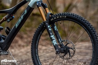

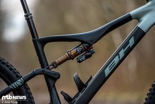

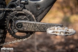

Das von uns getestete BH Bikes iLYNX Trail Carbon 8.9 kostet 7.999 € und setzt auf ein Fox Factory-Fahrwerk bestehend aus Fox 36 Factory Fit4-Federgabel und Fox Float X-Factory-Dämpfer. Dazu gibt es einen Shimano XT-Antrieb, Race Face Turbine TR-Laufräder sowie Maxxis Minion Exo+-Bereifung. Gebremst wird mit Shimano XT Vierkolben-Bremsen, während eine Race Face Aeffect-Variostütze mit 150 mm Verstellweg den Sattel anhebt und absenkt.
# An der Front arbeitet eine Fox 36 Factory-Federgabel – allerdings leider mit Fit4-Dämpfung.
# Der passende Fox Float X-Factory-Dämpfer kontrolliert 150 mm Federweg.
# Bei Antrieb und Bremsen kommen Shimano XT-Komponenten zum Einsatz.
# Die schicke Carbon-Kurbel macht einiges her.

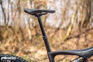

# Die Race Face Aeffect-Variostütze fällt mit nur 150 mm Verstellweg leider ziemlich kurz aus.

Last but not least hemmt vor allem auf steilen Trails die Variostütze mit nur 150 mm Hub das Trail-Vergnügen. Hier hat man schlichtweg zu wenig Bewegungsfreiheit, wodurch sich das Bike etwas stelzig anfühlt.
