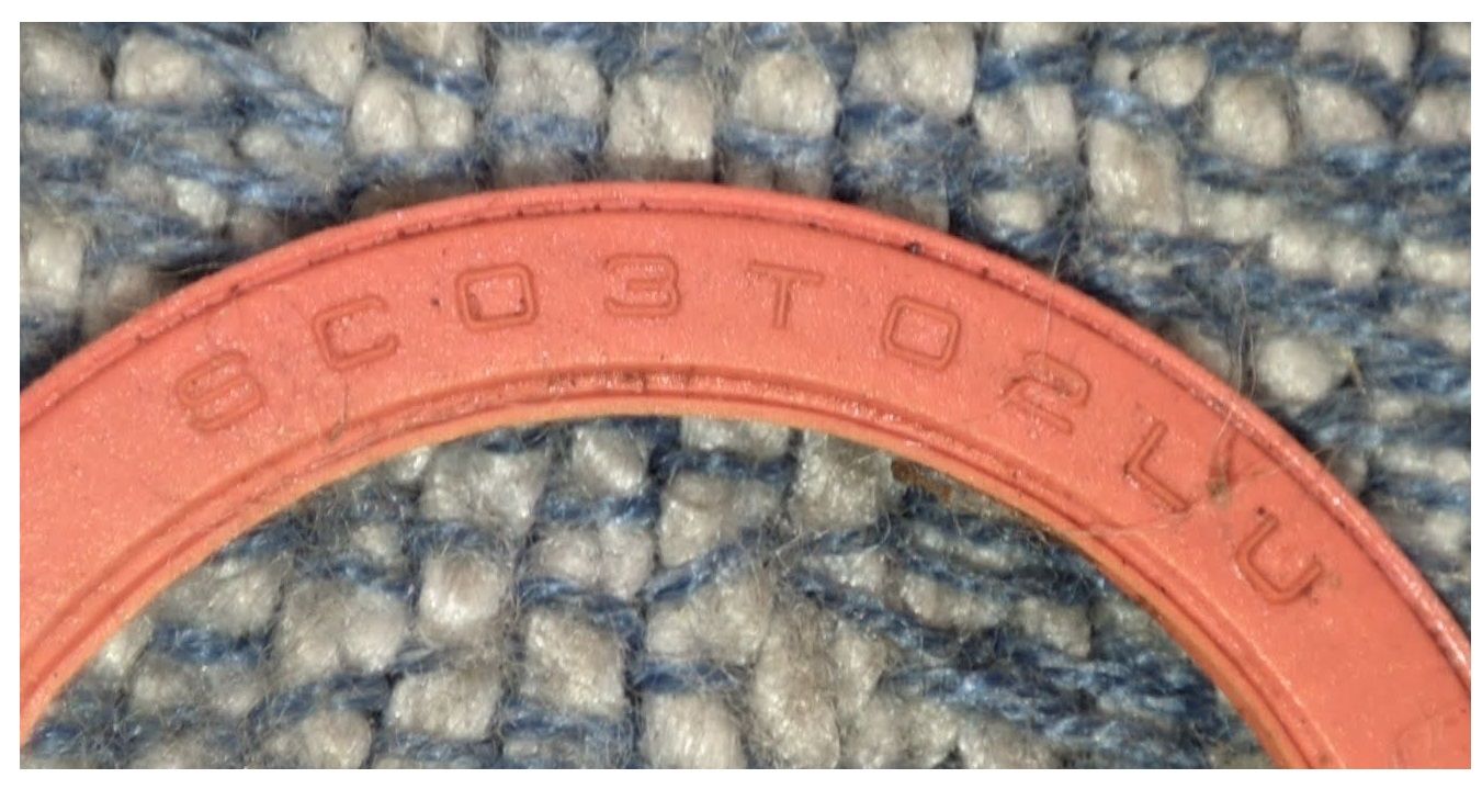

mein Kugellager der Frontnabe verabschiedet sich...
Hat jemand eine Idee wo ich ein "sc03t02lu" oder "sco3to2lu" herbekomme?
Ist ein Fastace DA201-F 15x110 mm Front Hub

Hab’s dann tatsächlich auch gefunden und verbaut, danke!
Läuft wieder einwandfrei
