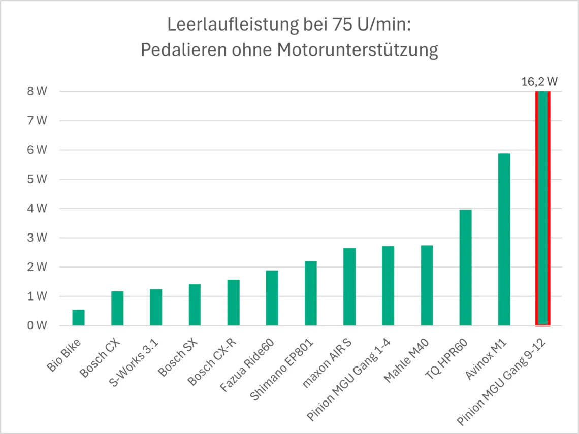

Wieviel Watt sind nötig um den Tretwiederstand zu kompensieren und warum macht das niemand?
was mir so Bergauf durch den Kopf geht 😀 Auf den langen Uphills am Samstag habe ich über den Tretwiederstand nachgedacht.
Also Messungen zum reinen Tretwiederstand gibt es hier https://enduro-mtb.com/e-bike-motoren-test-reichweite-effizienz-reichhoehe/#7
Erwähnt wird auch das an einer 8,6% Steigung für ein Mehrgewicht von 1kg 3Watt nötig sind.
Genau, danke für den Zusatz. Genau darum geht es, viele beschweren sich, dass der Drehwiderstand über 25 km/h groß ist und es sich nicht gut anfühlt. Mit ein wenig Abhilfe könnte man das kompensieren, sodass es sich dann wie ein Bio-Bike fährt.
Bei neuen Motoren wird immer damit geworden dass sie verlustfrei auskuppeln ab 25 Stundenkilometer.
Das ist eine subjektive Sache und nicht der kleine Widerstand was der Motor hat.
Ist leider ein eBike Ding. Viele haben hier Sack Nüsse Bereifung und extrem hohe Front. Mit einem vergleichbaren Bio-Bike würde keiner Spaß daran haben, es dauerhaft über 25kmh zu treten.
Bei 25kmh spielt bereits deutlich der Luftwiderstand ein. Du musst dann 200 Watt und mehr Treten in der Ebene um ca. 25kmh zu fahren.
Sobald nur etwas Wind dazu kommt, wird es deutlich mehr. Falls du deine Leistung angezeigt bekommst, mach mal den Motor aus und blende dazu kmh ein. Dann mal tief gehen mit dem Oberkörper bei 25kmh. Sind schnell 1-2kmh bei gleicher Leistung drin durch nur etwas tiefer gehen.
Das gleiche gilt wenn nur minimal Steigung mit 1-2% dazu kommt. Da geht die Leistung gleich um 20 Watt und mehr nach oben.
Leider kann man sich Watt schwer vorstellen, theoretisches empfinden und Praxis gehen weit auseinander.
