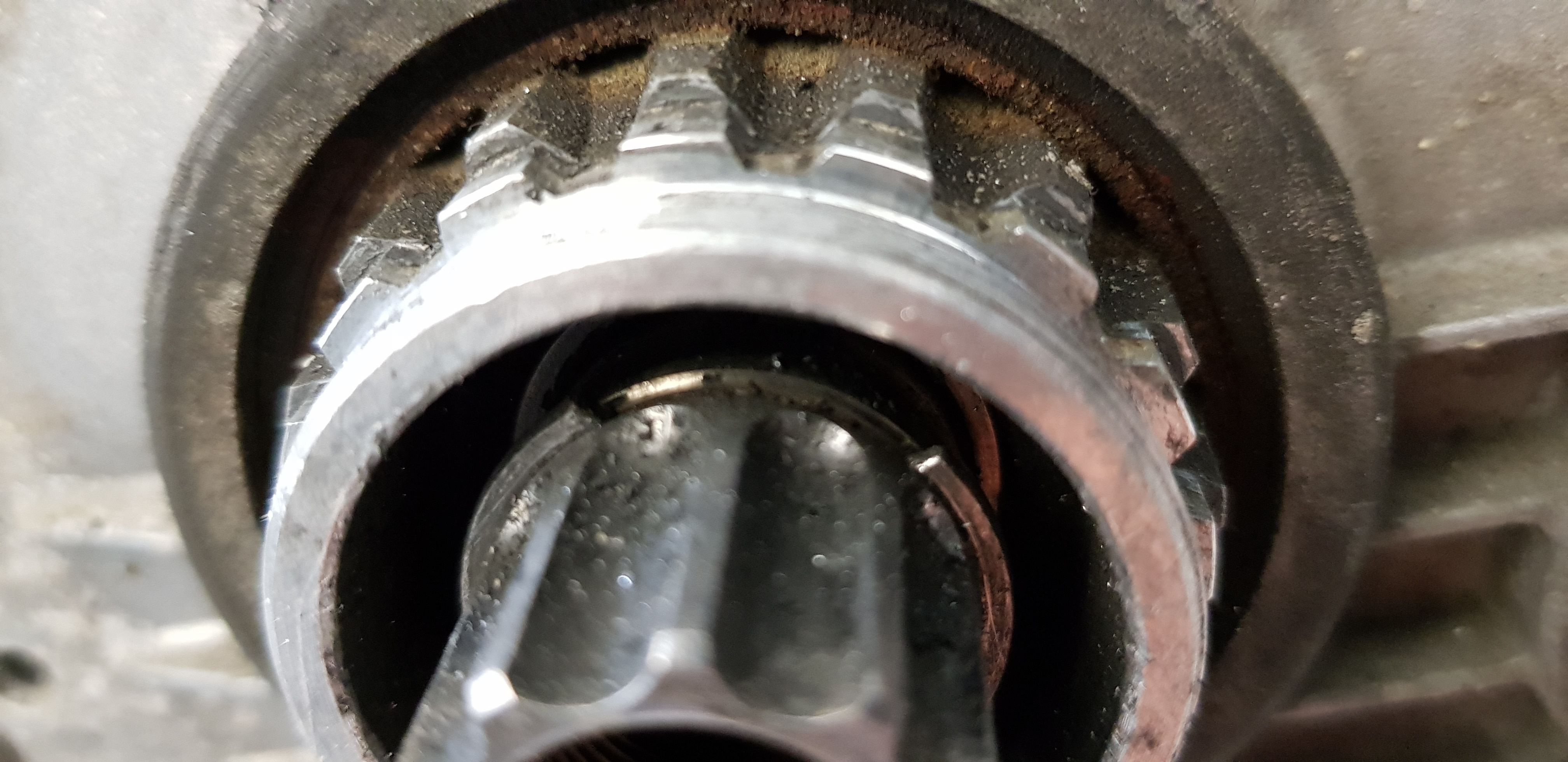

Aloha!
Nach dem Entfernen von Kurbel und Lockring fand ich die folgenden traurigen, aber hartnäckigen Überreste des nicht ganze einfach zugänglichen Seegerings.
Hab schon ne halbe Stunde erfolglos mit der Spitzzange rumgestochert. Irgendwelche Profi-Schaubertricks??

Hallo, würde den Rest vom Ring mit zwei Schraubendreher oder ähnlichem runterdrücken.
Hast auf dem äußersten Ring keinen Plastikring mit einer Fettpackung drauf? Und im inneren sollte eigentlich ein Filzring mit Fettpackung sitzen. Wenn nicht, würde ich die jetzt nachrüsten. Die nennen sich
Bosch eBike Service-Kit - Active & Performance
Artikel-Nr: 4305 und kosten zusammen ca. 16 €
Hier noch ein Link zu dem Service Kit.
klick
Dabei ist auch der (bei Dir defekte) Seegering und der Dichtring der gegenüberliegenden Seite der Achse.
Ich öffne und schmiere beide Seiten der Achse jährlich nach.
