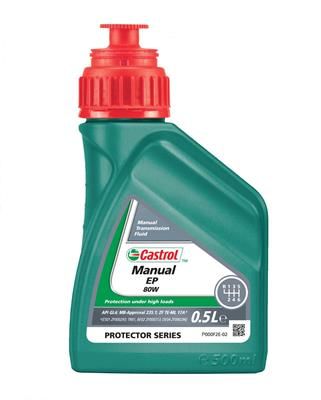

ich wollte nur wissen, welches 80wt Öl ihr reinkippt, ich finde dazu nämlich kein Öl. Nur bis Max 20wt von Fox….
Getriebeöl: 80W nicht WT
