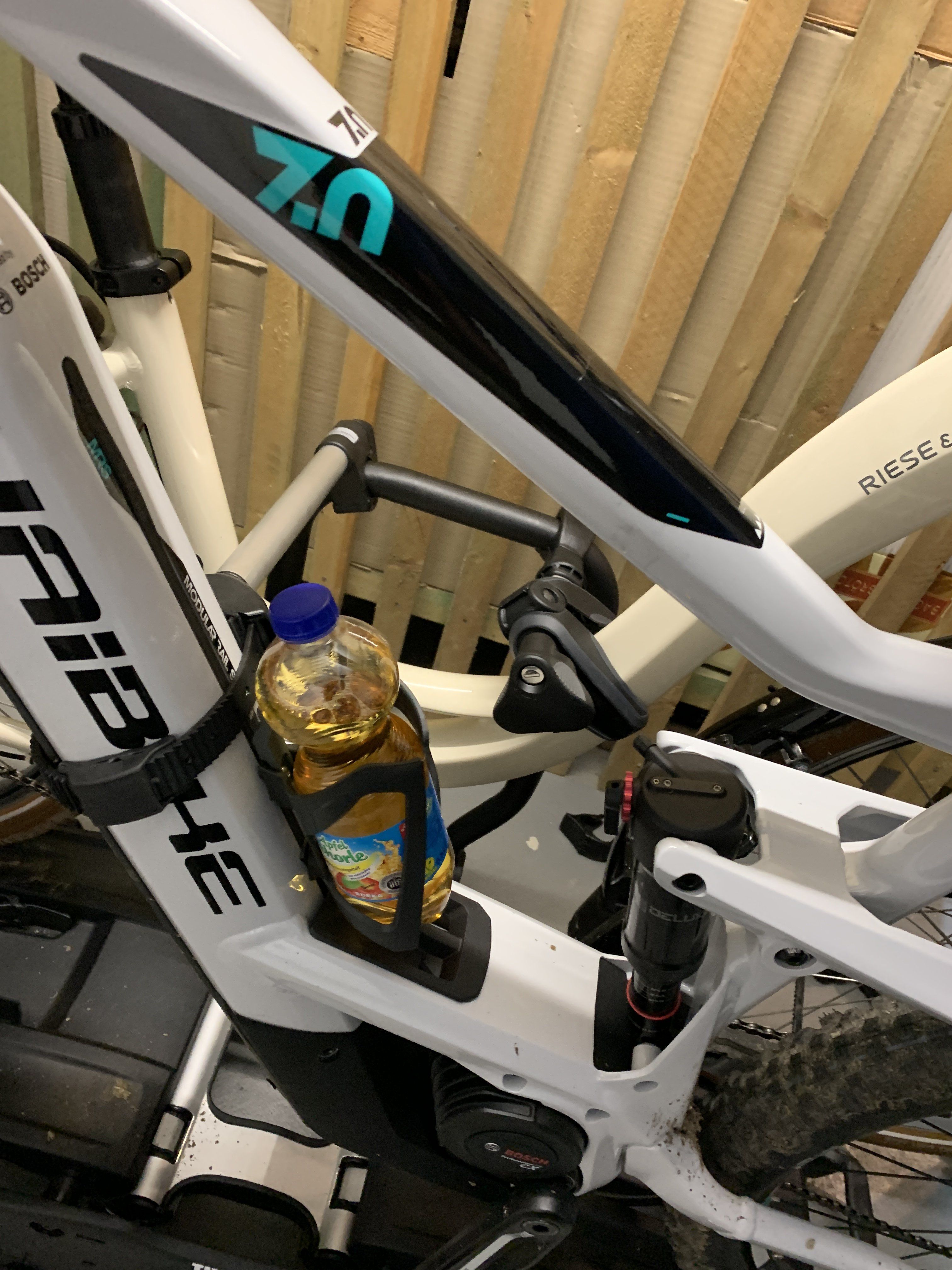

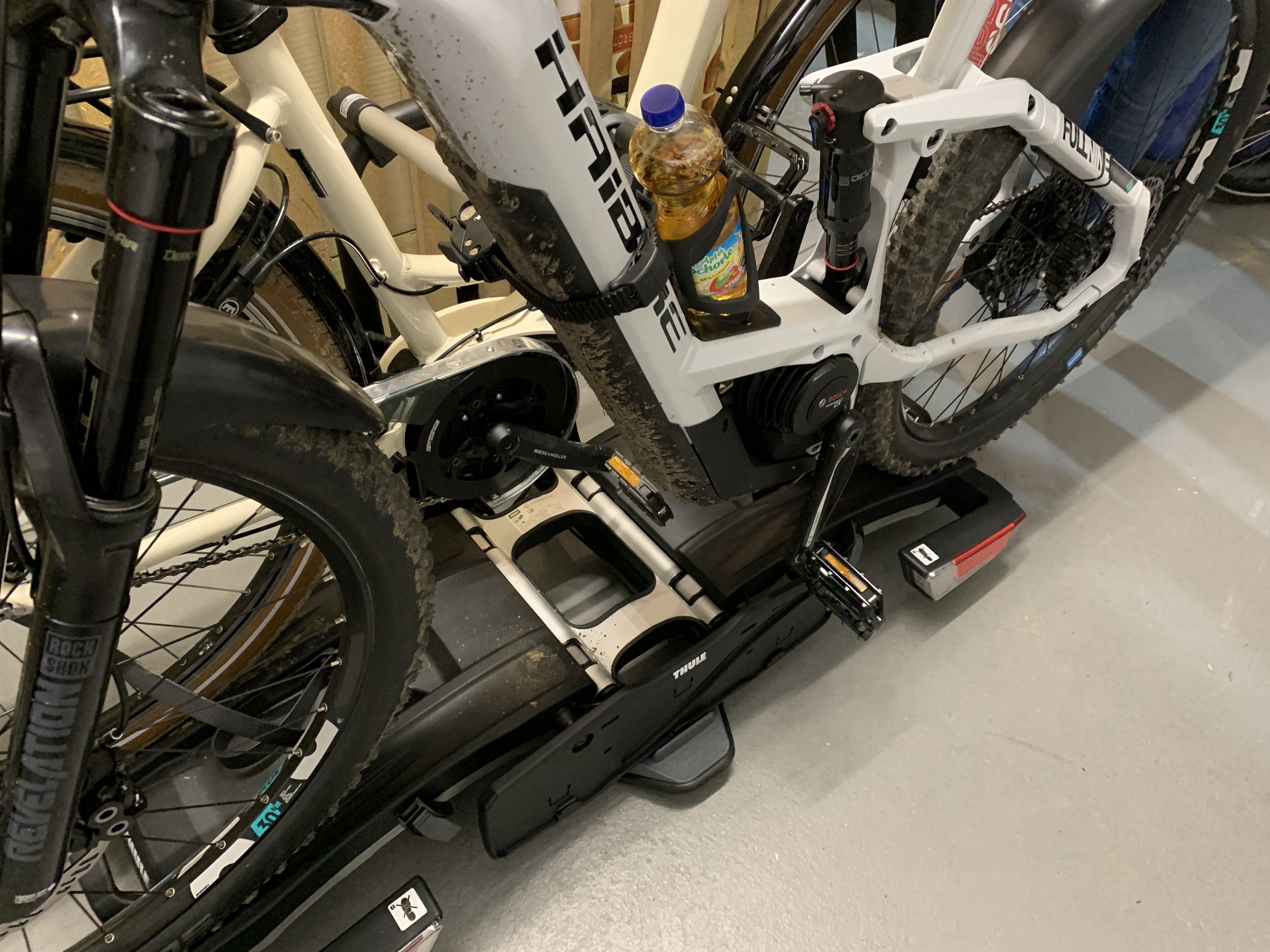

Ich habe das beste aus beiden Welten gemixt: Den Thule (allerdings den Easyfold XT2) und die Ratschenbänder von Atera.
Für mich die perfekte Kombination für sowohl mein Haibike FullNine und das Kreidler VitalityEco8 in Kombination mit dem R&M SwingCity meiner Frau

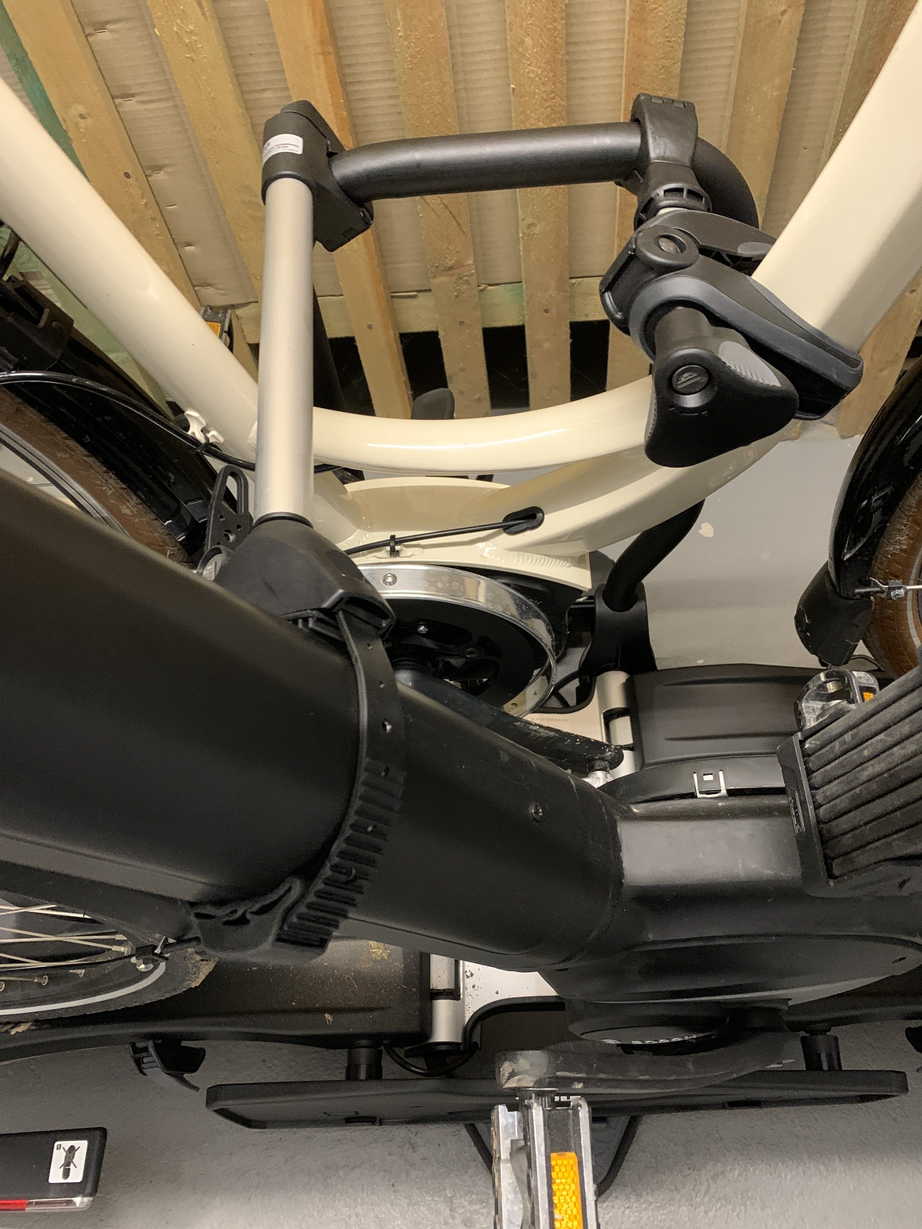

Der Easyfold hat anscheinend einen sehr kleinen Bügel.
Damit ist dann eine Befestigung am Oberrohr nicht möglich?
Das stimmt, hat natürlich mit dem Konzept des "Kleinfaltens" zu tun. Ich habe daher die Haltearme weiter unten angebracht.
Hält super gut, und bisher konnte ich jedes Bike (auch von Kumpels) fixieren.
Hier kann man den tiefen Bügel ganz gut erkennen:
