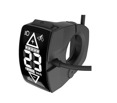

Das Display bei meinem Bulls E-Stream Evo zeigt seit vorgestern ein kleines Dreieck links unten an.
In der Bedienungsanleitung habe ich nur den Hinweis „Warnung“ gefunden.
Was bedeutet diese Warnung?
Habe keine Funktionseinschränkungen festgestellt, Motorunterstützung und Akku funktionieren einwandfrei.
Wovor wird gewarnt?

Bei meinem ersten Bosch stand auch "Service" auf dem Display und in der Gebrauchsanleitung war davon nichts zu lesen.
Ich denke auch das es ein Hinweis für eine Inspektion ist die dein Händler selber nach abgefahrenen Kilometern einstellen kann.
Kannst ja mal schauen ob du nun Insgesamt glatte 300-1000Km runter hast.
Wenn es ein Fehler im Motor oder der Batterie geben sollte, müsste ein Fehlercode dabei stehen soweit ich weiß.

Wenn keine weiteren Einschränkungen oder Fehlercodes - die manchmal auch nur kurz und sporadisch auftreten - und als Zahlen, bsp. "88" "89" oder "99" angezeigt werden, dann wird es der Wartungshinweis sein. Den kann der Händler zurück setzen. Ist es ine andere Systemmeldung, kann der Händler sie auslesen und zurücksetzen. Und ja, im Handbuch steht nichts davon, weil auch die notwendige Wartung eine Systemmeldung ist, die den Kunden in die Werkstatt bringen soll. Das ist keine Böswilligkeit. Das hängt mit den Konformitätsbedingungen zusammen.

Kann man mit der Bosch Software beliebig einstellen.

Ich war heute Nachmittag bei meinem Velo-Händler. Es ist tatsächlich nur ein Wartungshinweis, Inspektion fällig.
Und genau wie @Das-Licht es beschrieben hat, steht aus diesem Grund nichts Näheres in der Bedienungsanleitung.
In meinem Fall kann ich es sogar ignorieren, da er bei den Arbeiten und der Wartung vor sechs Wochen den Wartungsintervall nicht zurückgesetzt hat.
