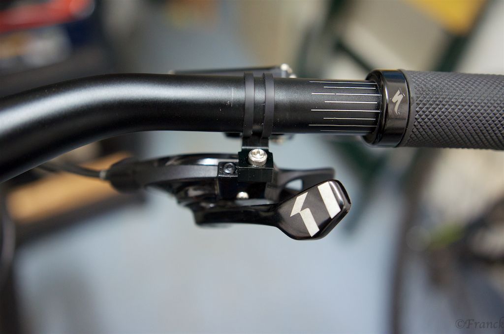

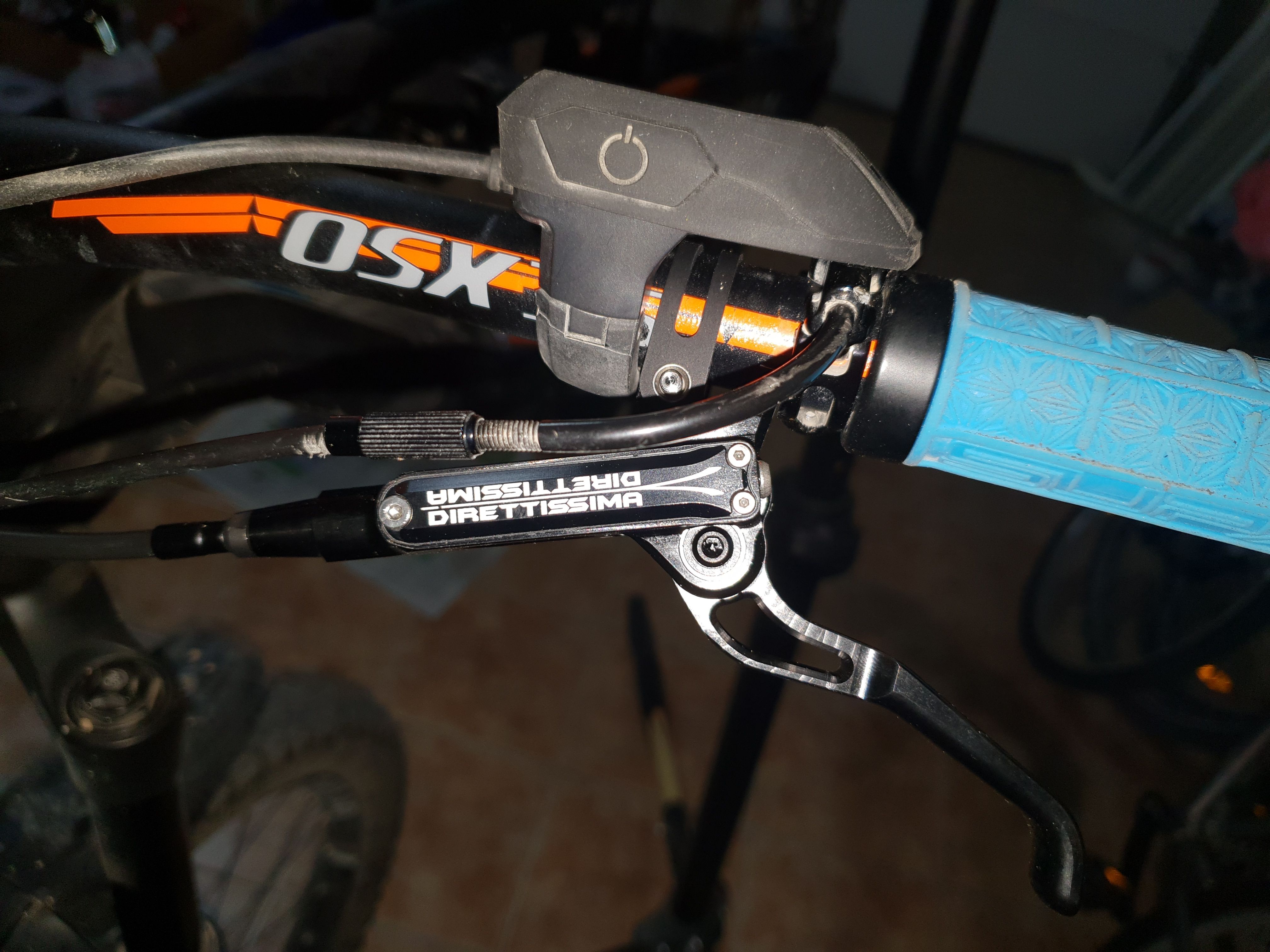

Die Montage ans Bike erforderte keine größeren Fähigkeiten, allein der Adapter für den SRAM * Trigger erschloss sich mir nicht direkt, zu genial für meine komplizierten Gedankengänge x'D

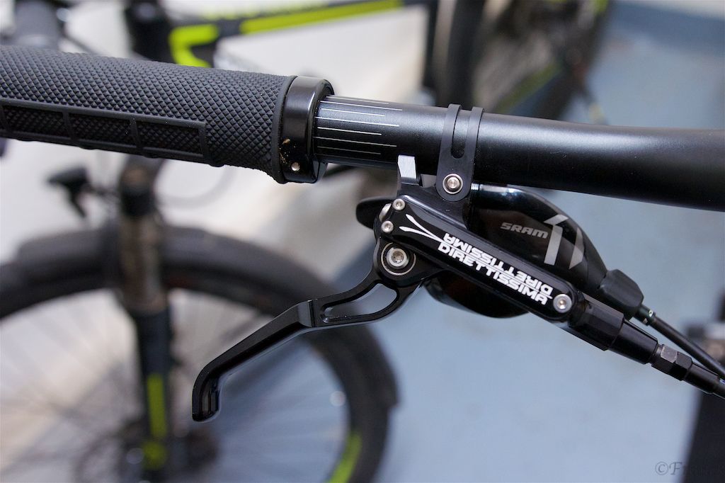

Man könnte bemängeln, dass sich die Griffweite nur mit einem Innensechskantschlüssel einstellen lässt, aber dafür passt der Verstellweg auch für größere Pfoten. Die filigran wirkend Befestigung sitzt bomenfest.

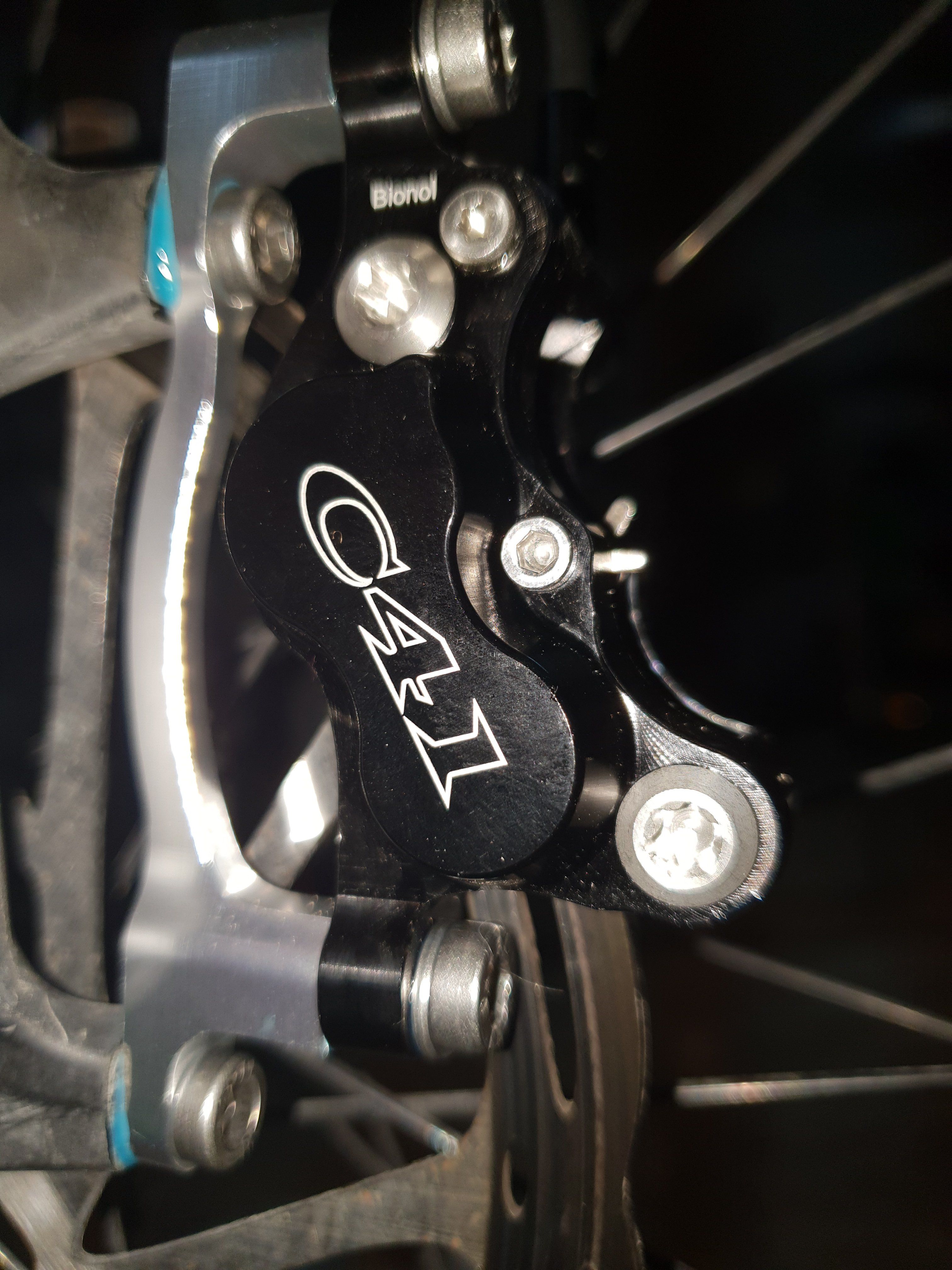

Bevor wieder einer :'(, es wurde mir ausdrücklich bestätigt, dass mein System mit den Scheiben passt, ich keinen speziellen Adapter für den Sattel * benötige :p
index.php
Das Einstellen des Sattels erwies sich als einfach, Schrauben leicht gelöst, Bremse angezogen, Schrauben fest, passte. Erste Testfahrt in der Dämmerung um den Block, quietscht nicht, bremst wie ein Anker, so etwas hatte ich bisher nur in der Supermoto gehabt.

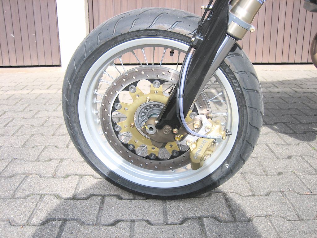

Bin viel mit Supermotos auf Rennstrecken (Training, kein Wettkampf) unterwegs gewesen.
Da ist die Vorderradbremse essentiell, Hinterrad dient in erster Linie der Stabilisierung

Nach einer kurzen Eingewöhnung finde ich die sehr gut. Interessant ist folgendes, wenn man mit einem Finger den Bremshebel bis zum Anliegen der Beläge zieht, wirklich mit dem geringst möglichen Kraftaufwand, dass gleiche dann mit der Guide macht, die ja nun bestimmt nicht schwergängig ist, benötigt die Direttissima gefühlt etwa die halbe Kraft.
Die interne Reibung ist schon super Gering. Eine klare 1 Fingerbremse.

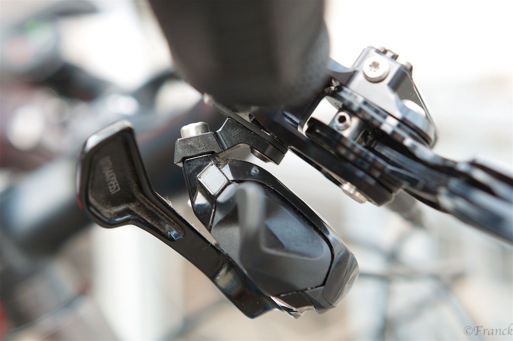

Sehr clever ist auch der Adapter zum Schalthebel gelöst, minimalistisch und trotzdem sehr stabil.

Hallo
Hab das gleiche Problem mit dem SRAM * Adapter. Aus deinem Bild werde ich auch nicht schlauer.
Vielleicht mal eine Anleitung für nicht so Schlaue.
Danke
