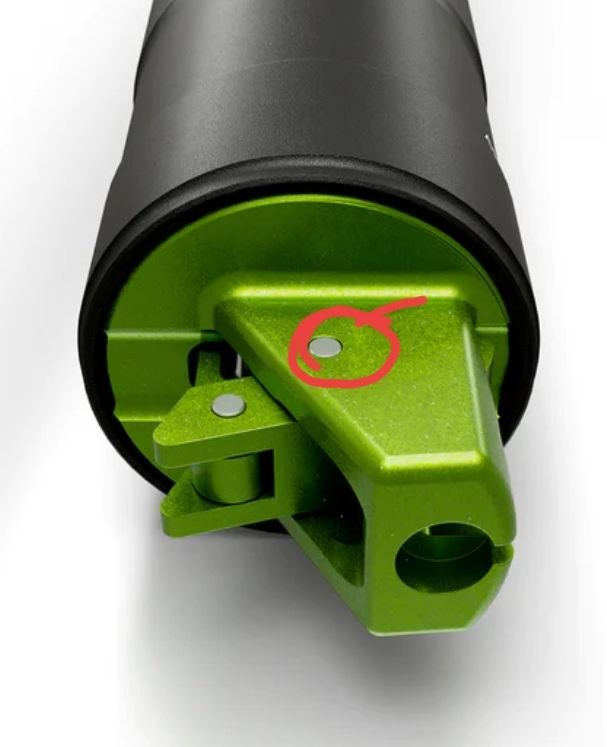

Aber eines Tages nach wirklich vielen rumpeligen Kilometern wollte sie nicht mehr nach unten.
Das Hebelchen, welches am unteren Ende der Stütze das Ausfahren auslöst, ist mit einem Stift fixiert und der war fast komplett rausgerutscht. Wahrscheinlich durch das Gerumpel.
Somit könnte ich am Hebel drücken, wie ich wollte.
Hab auf beiden Seiten Gewebeklebeband drauf gemacht.
Nur mal so, falls du ähnliches erlebst.

Bez. des zylindrischen Stifts, der rauskommt.. das kenne ich von anderen Artikeln. Oft ist die Methode den Stift zu ziehen, im Aussenbereich deutlich anzukerben und ihn wieder zu stecken. Der kommt dann nicht mehr.
Also ich hatte alle 3 Marken noch nicht als Dropper. Aber gefühlt wäre ich bei der OneUp, weil die anderen Produkte von denen qualitativ sehr gut waren.
Das Problem des sich lösenden Stiftes hatte ich noch nicht.
Klebeband ist jedoch keine Lösung. Üblicherweise ist, oder sollte zumindest dieser Teil der Auslösung gut gefettet sein. Da hält kein Kleber.
Den Stift ziehen, durch Einkerben einen Grat erzeugen und wieder einbauen... na ja.
Mein Vorschlag: mit einem spitzen Körner und einem leichten Hammerschlag, den Stift rechts und links aufpilzen wie bei einer Nietverbindung. Dann sollte Ruhe sein.
