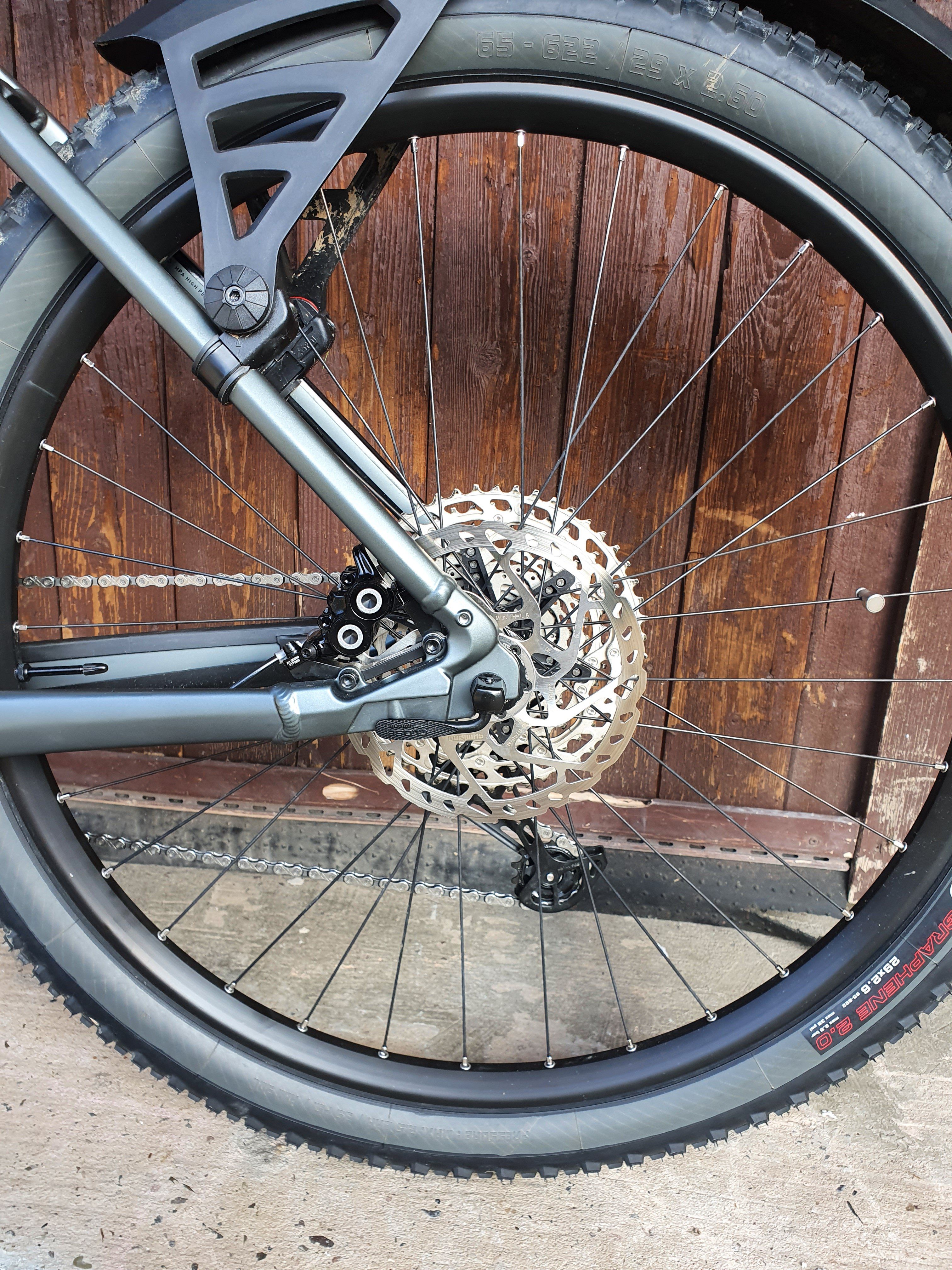

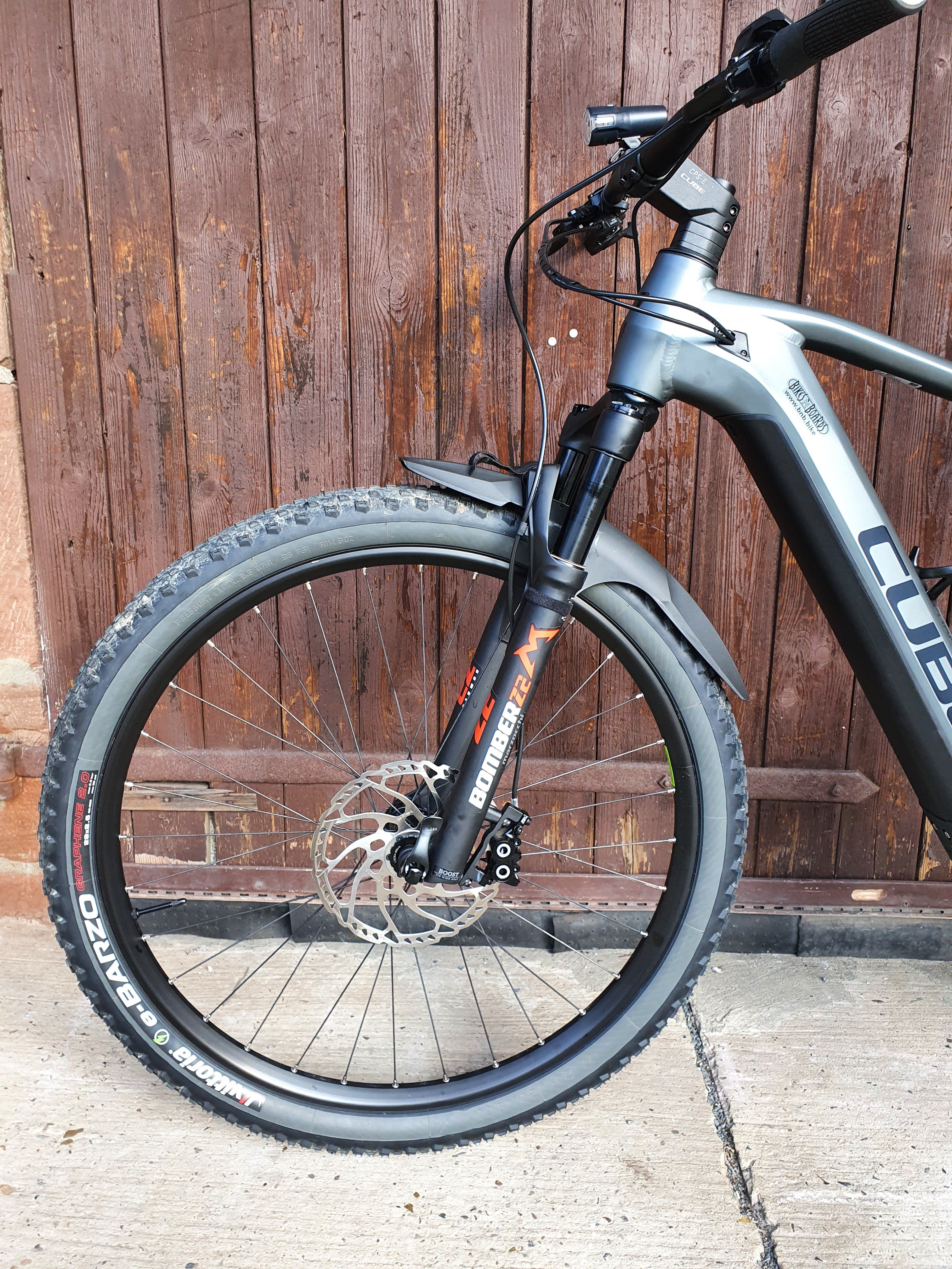

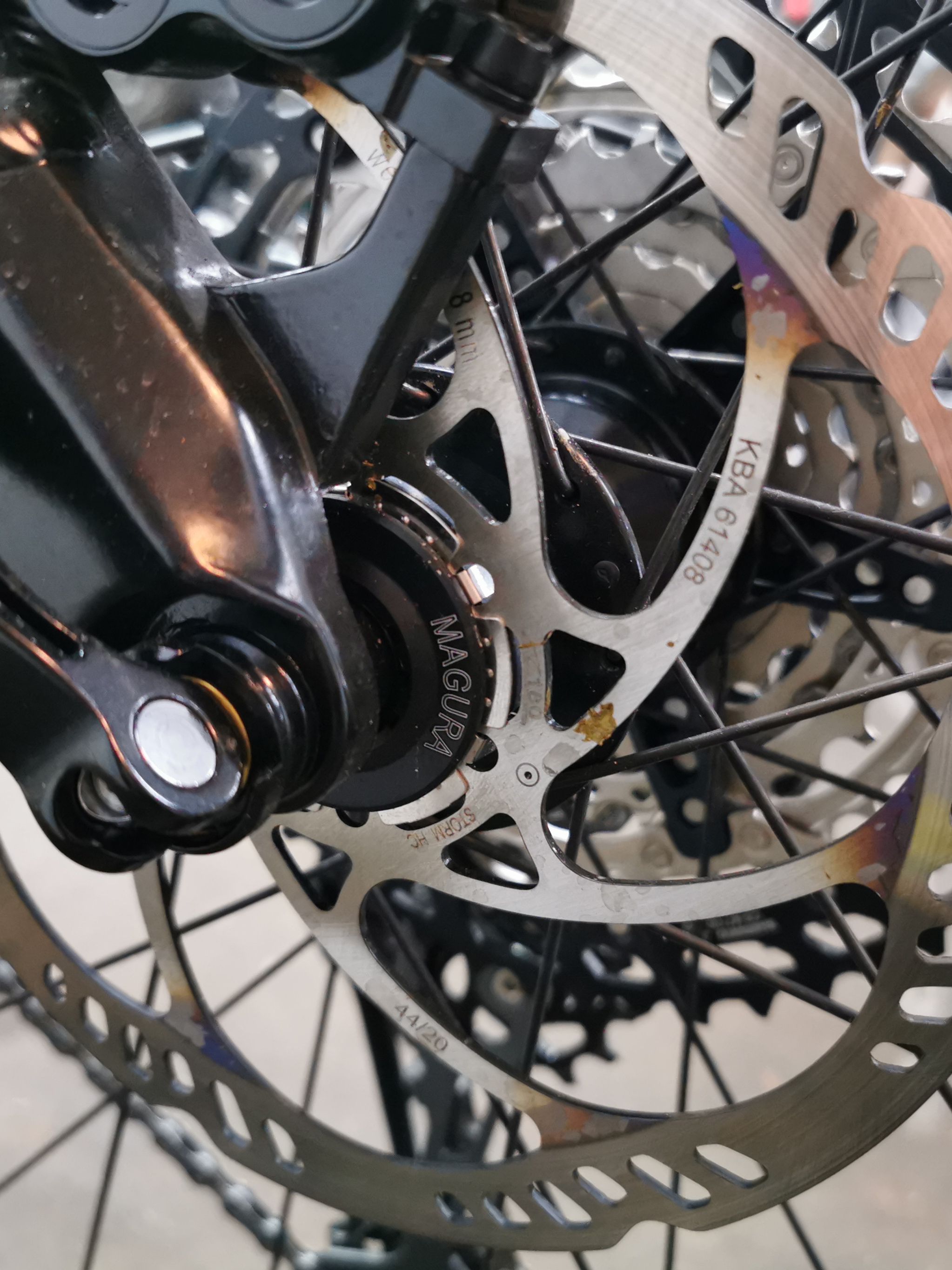

Ich habe genau das gleiche gemacht. Mein reaction hybrid pro von 2020 war mit 180 er scheoben ausgestattet. In den Alpen sind die sofort blau angelaufen. Trotz intervallbremsen. Mit der MT5 sowie 203 Scheiben vorne ganz anders. Jetzt kommt hinten auch noch die MT5 ran.
ich würde immer wieder umrüsten bzw. beim nächsten Mal gleich eine Stufe höher kaufen. Die Gabel beim Pro ist m.e. Auch nur für die Stadt zu gebrauchen.
Ich habe mein Reaction Hybrid Pro umgebaut auf die Magura MT5. Beste Entscheidung die ich treffen konnte. Die Mt 200 taugt für Radwege, mehr aber auch nicht.
Bei meinem war ab Werk 180mm Scheiben verbaut.
Da die Magura aber einen schmalen Reibring braucht habe ich auf Shimano Centerlock mit Shimano Rt66 Scheiben gewechselt. Vorne 200mm hinten 180mm.
Ich finde die Magura sehr gut Dosierbarkeit und Bremskraft sind jetzt wie ich es mit vorstelle!

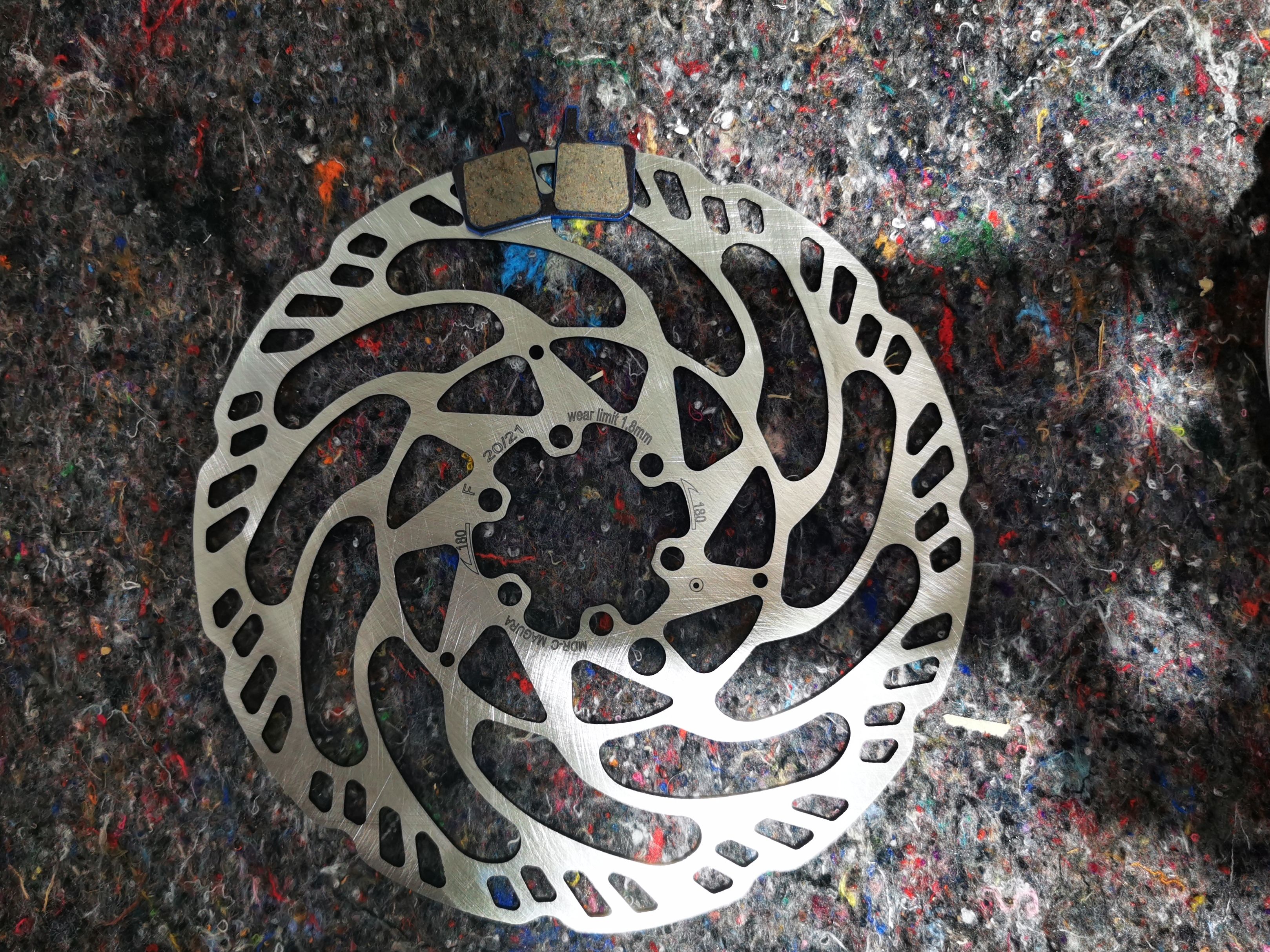

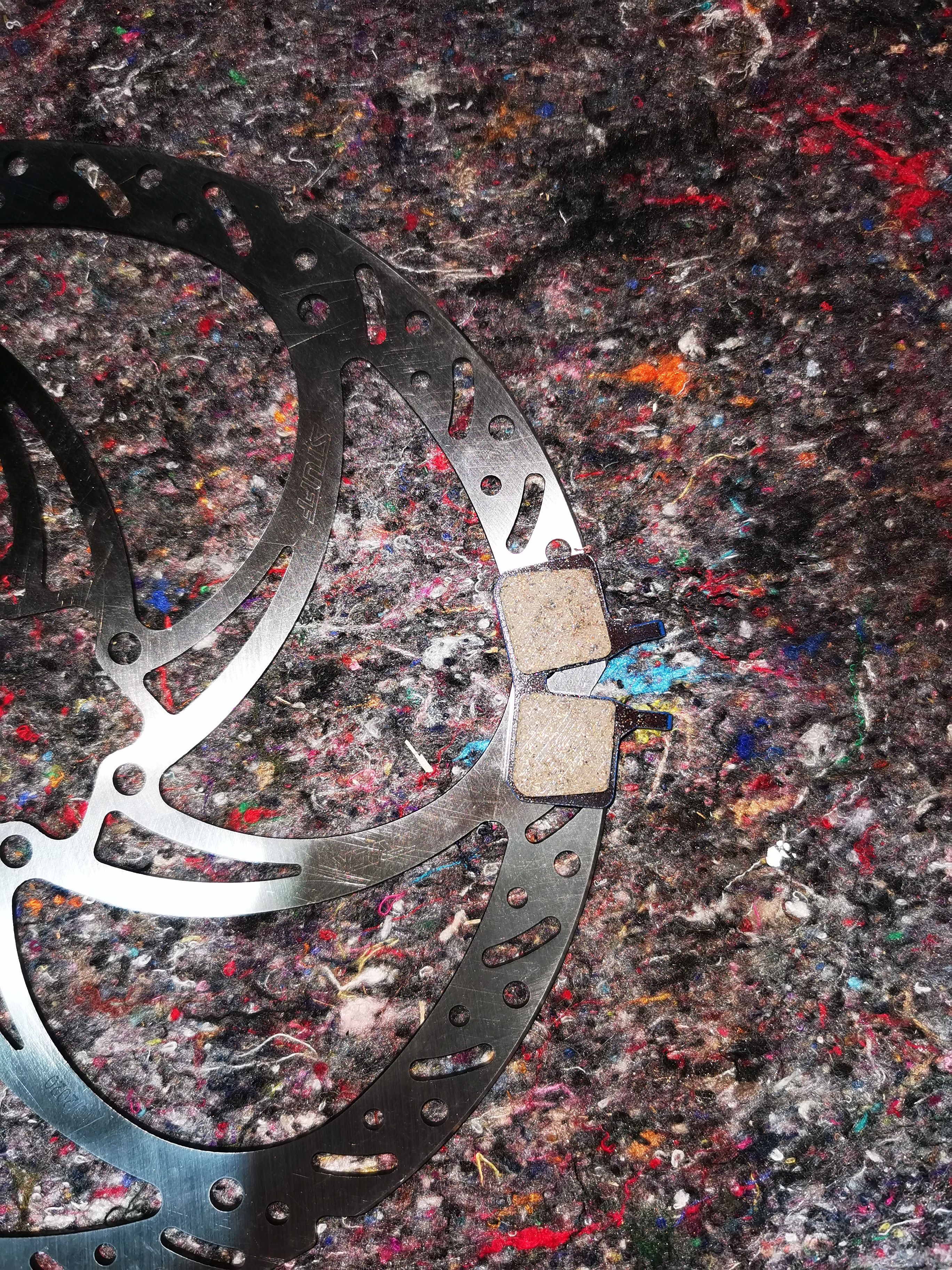

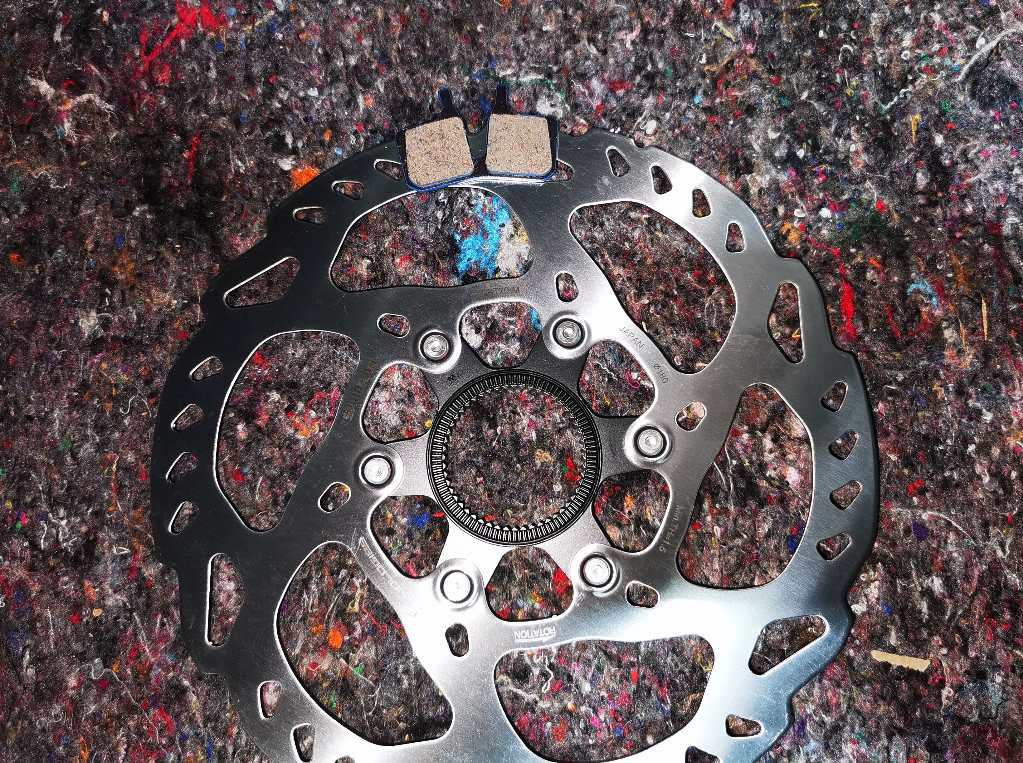

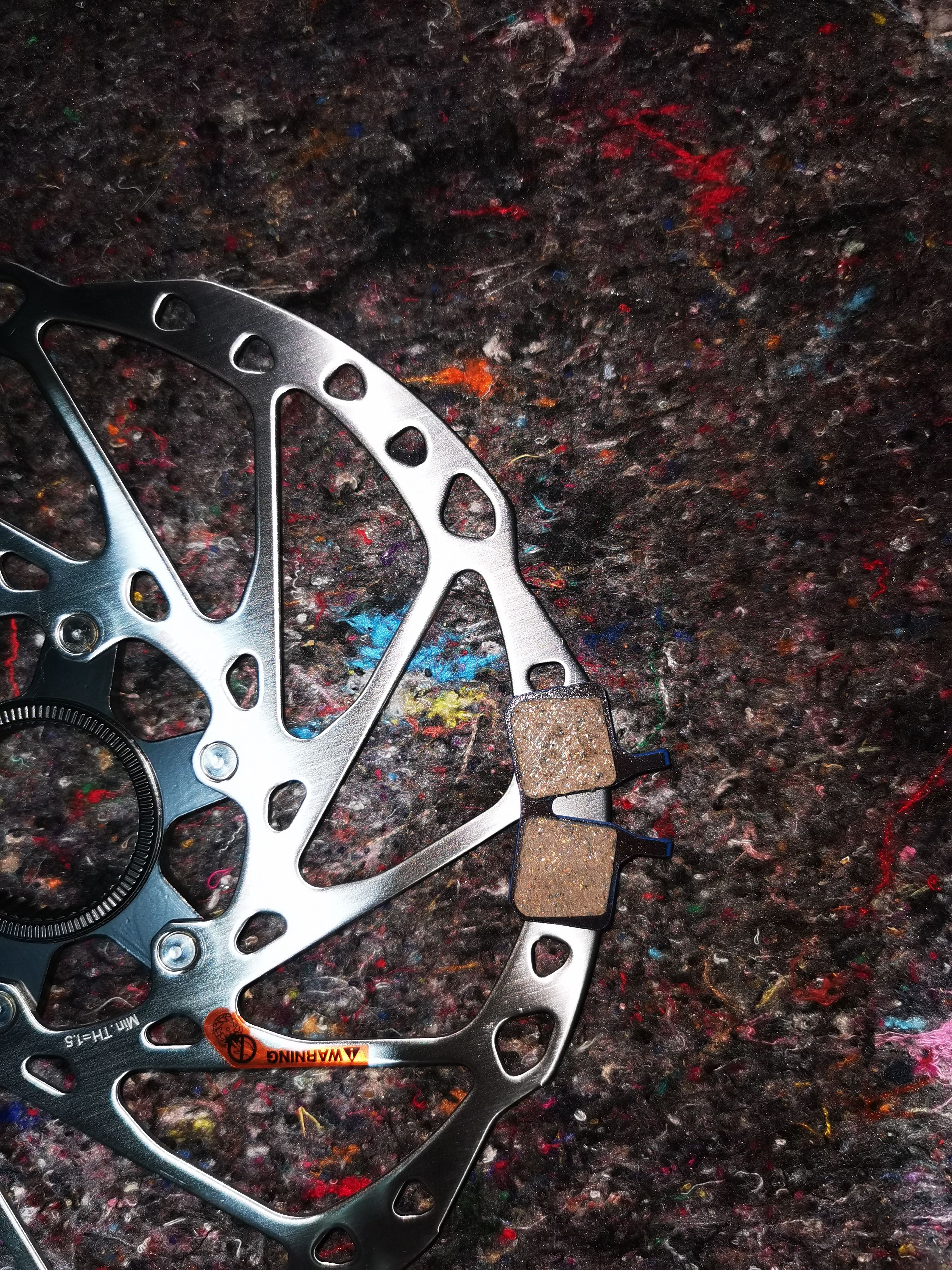

@HageBen die Scheiben sind vorher an einem anderen Bike von mir montiert worden, und unwissend mit breiten Belägen gefahren worden.
Die Beläge der MT200 sind hohe Beläge. Diese würden bei der RT66 auch auf den Stegen bremsen. Habe es vor der Montage mit der Schieblehre nachgemessen.

@Rockhopper Bei den RT66 Scheiben bremst du mit der MT5 schon ordentlich auf den Stegen!

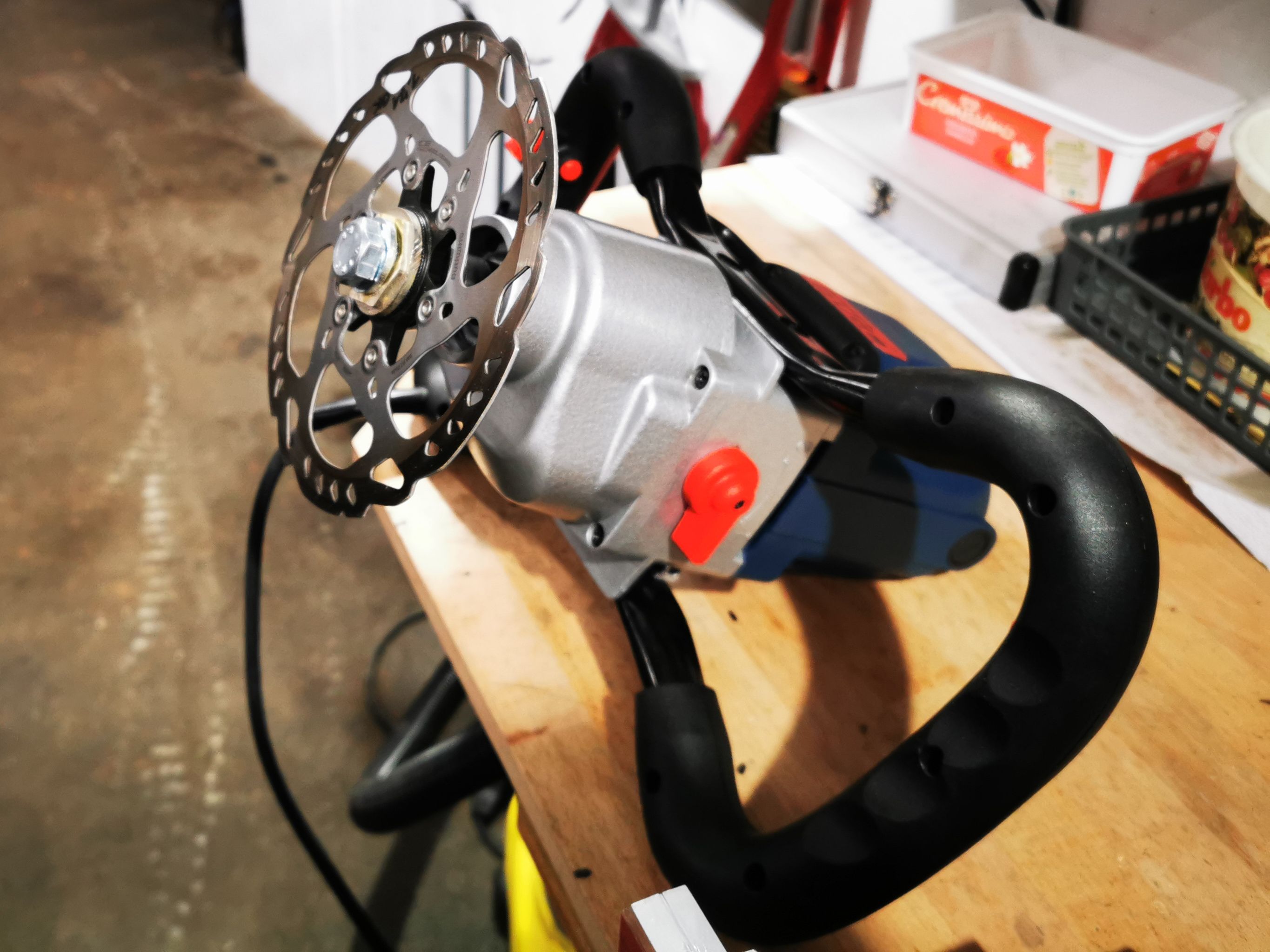

bin gerade dabei einen simplen Teststand für Bremsscheiben und Beläge zu basteln (Pensionistenbeschäftigungstherapie für den Winter ;)) dann könnte ich die MDR-P mal mit der TS HD vergleichen (in Bezug Bremspower und Temperatur auch mit verschiedenen Belägen)
hab jetzt auch einen Getriebemotor gefunden der langsam dreht und Power hat
Lg Tirolbiker63
1,8 Kw Mörtelrührwerk als Scheibentestantrieb (150-300 und 300-650 Umdr./min. regelbar)

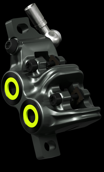

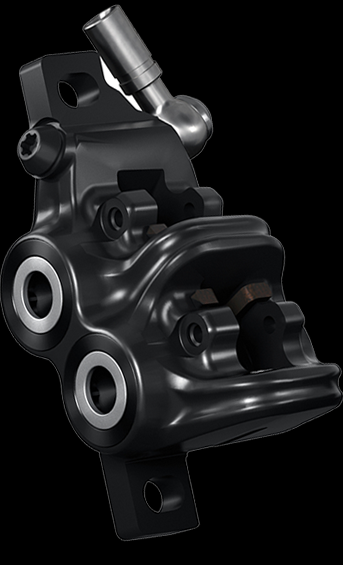

Klar gehen die Einzelbeläge für beide, aber die MT5 wird in der Regel nicht mit Einzelbelägen verkauft, sondern eben mit 9.P und Belaghaltenasen.
Bei Neukauf von original Magura Einzelbelägen, z.B. 8.P sind dann auch die Belaghalteschrauben dabei, dann kann man auch die Einzelbeläge in die MT5 bauen.
Man kann auch Beläge anderer Hersteller kaufen, die keine Halteschrauben beiliegen haben.
Es passen bei der MT5 auch die Shimano-, SRAM- und Trickstuff-Schrauben, oder einfach mit Sicherungssplint sichern.
MT7
MT5
Bilder: Quelle Magura
