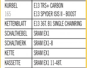

ich bin eigentlich großer Fan der EX1 an meinem R.X+, würde dennoch gern elektronisch schalten und überlege, auf eine Eagle X01 AXS umzurüsten.
Dazu dachte ich an eine 12fach Eagle NX Kassette PG-1230 11-50 und NX-Kette (wegen der höheren Belastbarkeit) und natürlich an das AXS-Upgrade Kit X01.
Die EX1 war an meinem Bike werkseitig montiert mit E13-TRS Carbonkurbeln und einem E13 36T Kettenblatt, siehe Specs Grafik
Sollte ich auch das E13 Kettenblatt tauschen? Es hat noch keine Abnutzungserscheinungen, ich weiß nur nicht, ob’s gut mit der NX-Kette harmoniert(?)
Danke für Eure Meinungen dazu!

ich würde vorne auf jeden Fall wechseln und wäre nicht überrascht wenn man "muss", ist ja von 8-Fach auf 12-Fach und kostet nicht die Welt.
Die EX1 ist zwar eine 8fach Schaltung, verwendet aber eine 11fach Kette, daher könnte es auch passen mit der NX-12fach-Kette.
Ich habe aber jetzt dieses X-Sync 2 Kettenblatt bestellt, in der Hoffnung, dass es am E*Thirteen Spider von der Kettenlinie her passt (da gibt es wohl zwei unterschiedliche Spider-Einpresstiefen).
Nach dem Wochenende weiß ich hoffentlich mehr :)
