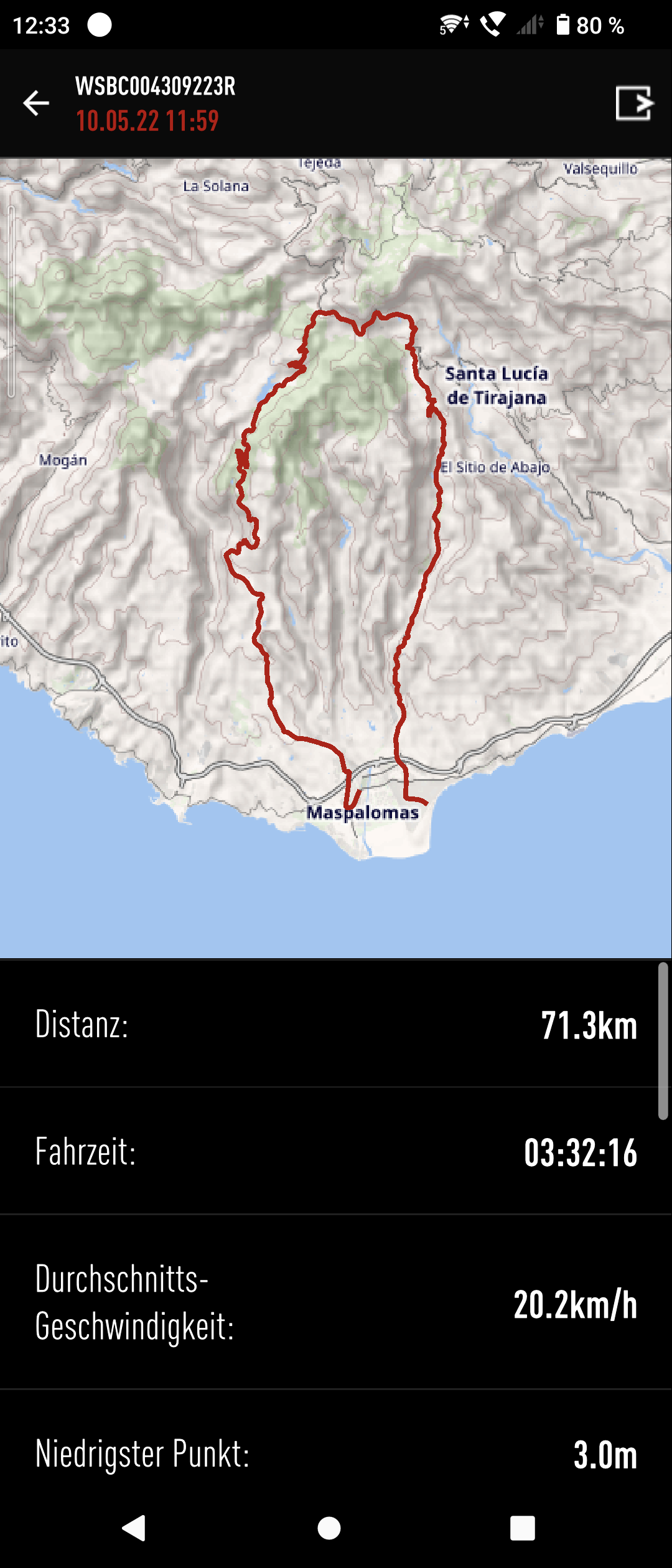

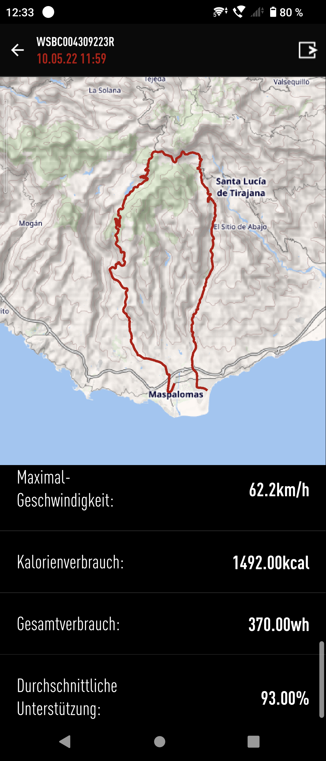

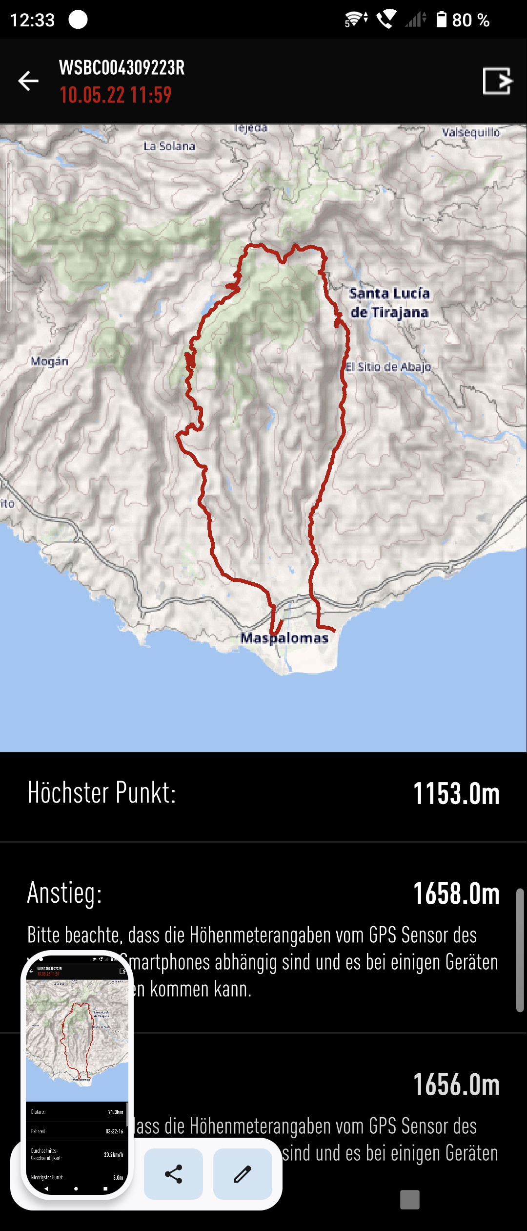

Ich war von der Leistung angetan. Selbst lange Distanzen mit einigen Höhenmetern lassen sich gut fahren, weil es vom Grundgewicht niedriger ist. Das Leihrad war "nur ein Comp Carbon". Bin 12 Touren damit gefahen und hätte es am Liebsten mitgenommen. Die untenstehende Runde war von der Unterstützung bunt gemischt, ich denke 70km sollten bei Eco weiterhin kein Problem sein. Mein Merida schafft das nicht...
Screenshot_20221209-123313.pngScreenshot_20221209-123319.pngScreenshot_20221209-123329.png
Anhang anzeigen 50483Anhang anzeigen 50484Anhang anzeigen 50485
