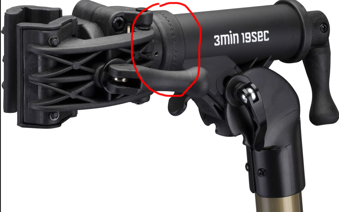

Ja, so war es bei mir auch, ich habe nun einen von 3min19 (den gibt es allerdings von diversen Herstellen, von 70-120 Euro), zur Weihnachtszeit hatte ihn Bike Compoments für 59 Euro im Angebot, nun kostet er wieder das Doppelte. Dort rastet die Klemme in so Zacken ein, die das Verdrehen verhindern sollen.
Allerdings kommt das Plastik bei schweren Ebikes auch an seine Grenzen, so wirklich robust wirkt das nicht, wenn es einen gibt, der das mit Metall löst, wäre das eine bessere Alternative o_O
Genau das ist der Haken beim 3:19 , die Verzahnung ist ne gute idee gewesen , leider schlecht umgesetzt ...
Der Kunststoff ist glaub gar nicht das Problem, es ist irgendwie zuviel Spiel zwischen den Teilen ...
Hab nun parktool , der hält das bike locker in 90 grad senkrecht :)
aber beim Hantieren mit meinen Ebikes kommt da jede Klemme an die Grenze der Belastbarkeit -- da rutscht dann die obere Stange ins untere Rohr und beim Versuch, das Rad in einer bestimmten Position horizontal zu fixieren, verdreht das Gewicht des Rades die Position gleich wieder.
Genau das! Würde den Ständer nicht wieder kaufen. You get what you pay for. Ganz einfach.
