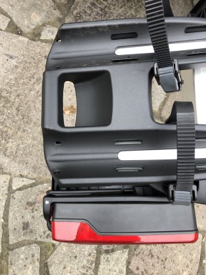

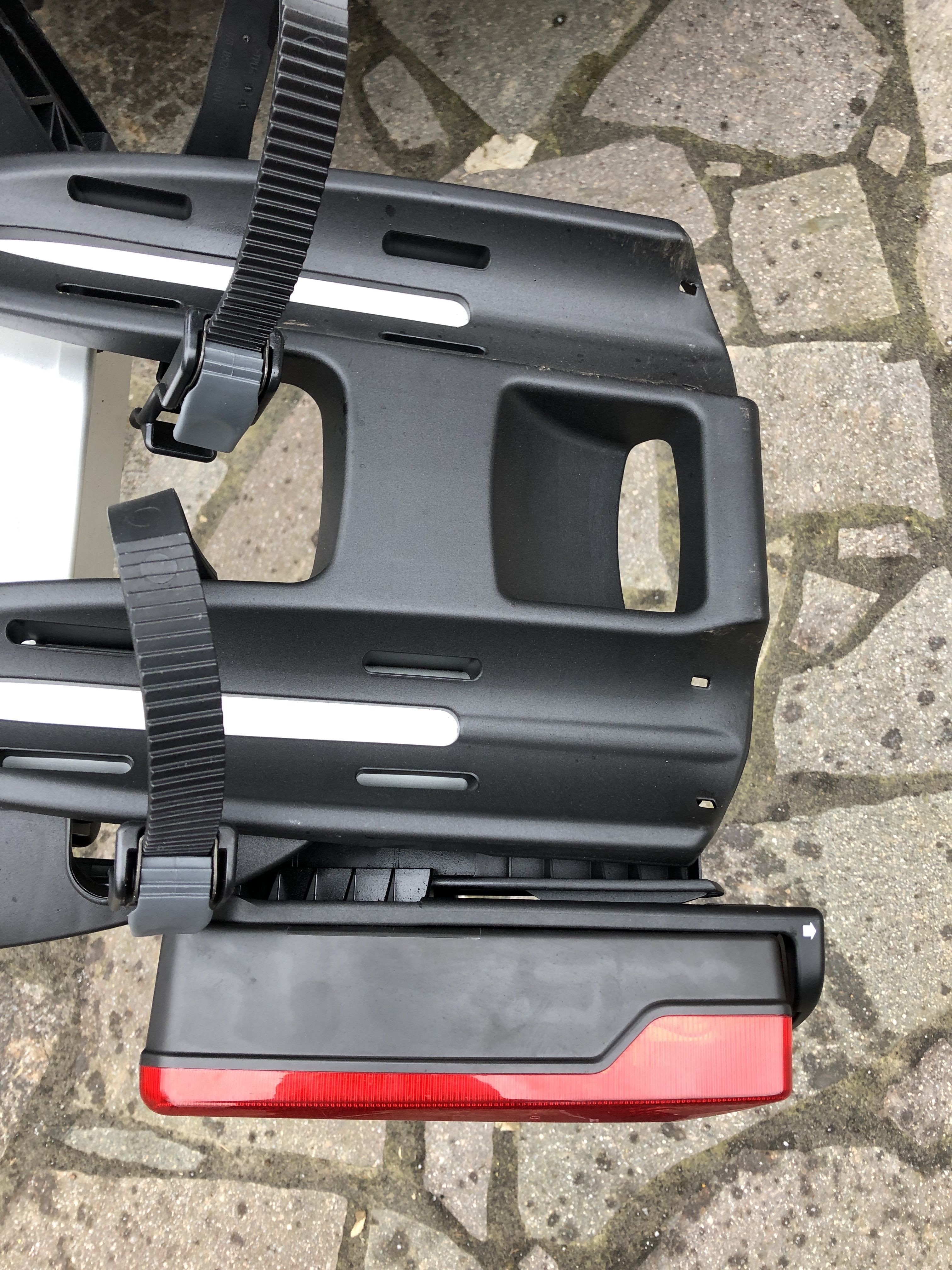

Hallo,
die Rückleuchten des Trägers lassen sich (für Fahrten ohne Rad) etwas nach innen verschieben. Die verminderte Breite des Trägers reduziert das Risiko einer Beschädigung beim Einparken. So weit so gut. Aber leider lassen sich die nach außen gezogenen Leuchten nach dem ersten Gebrauch nicht mehr nach innen verschieben. Beim Abtasten der Unterseite habe ich keinen Arretierungshebel oder dergleichen gefunden. Am Kennzeichen liegt es nicht, denn das Verschieben klappt auch ohne Nummernschild nicht.
Die Anleitung ist nicht wirklich erhellend daher hoffe ich, dass mir jemand den Trick fürs nach innen schieben verraten kann.
Grüße
Marlene

Auch mit Gewalt lässt es sich nicht nach innen schieben weil anscheinend das innen liegende Kunststoffelement dies verhindert (das Rücklicht stößt dort an). Auf dem Foto kann man es leider nicht richtig sehen.

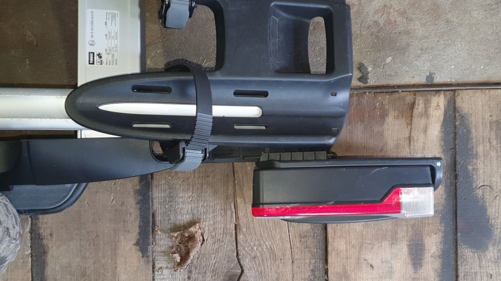

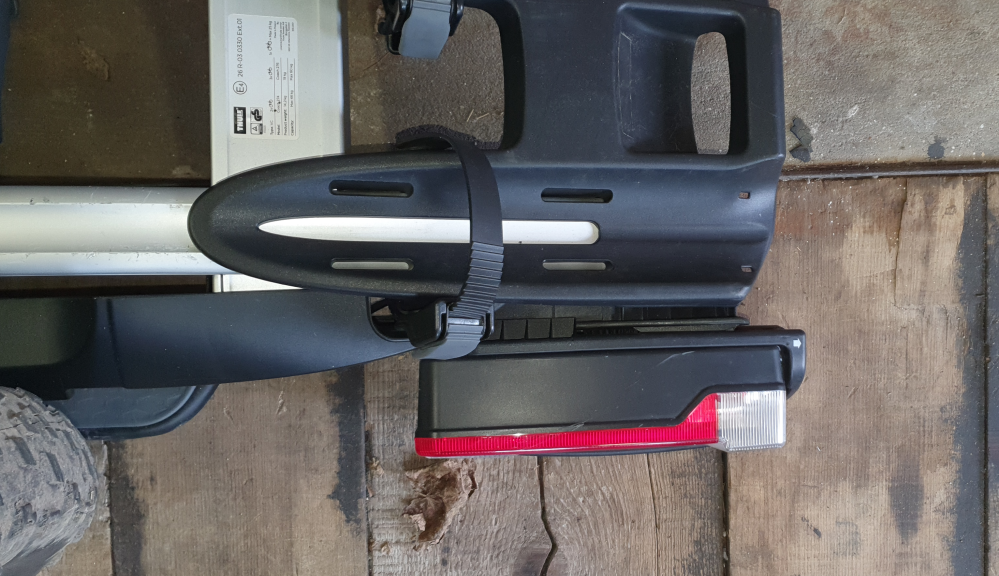

Bei mir sieht das so aus:
Rücklicht und Schiene innen:
Schiene innen und Rücklicht außen:
Vergleich das mal mit Deinen Bildern.

Meine Vermutung, dass die Leuchte schon innen ist, bestätigt sich. Danke für Eure Rückmeldungen.
