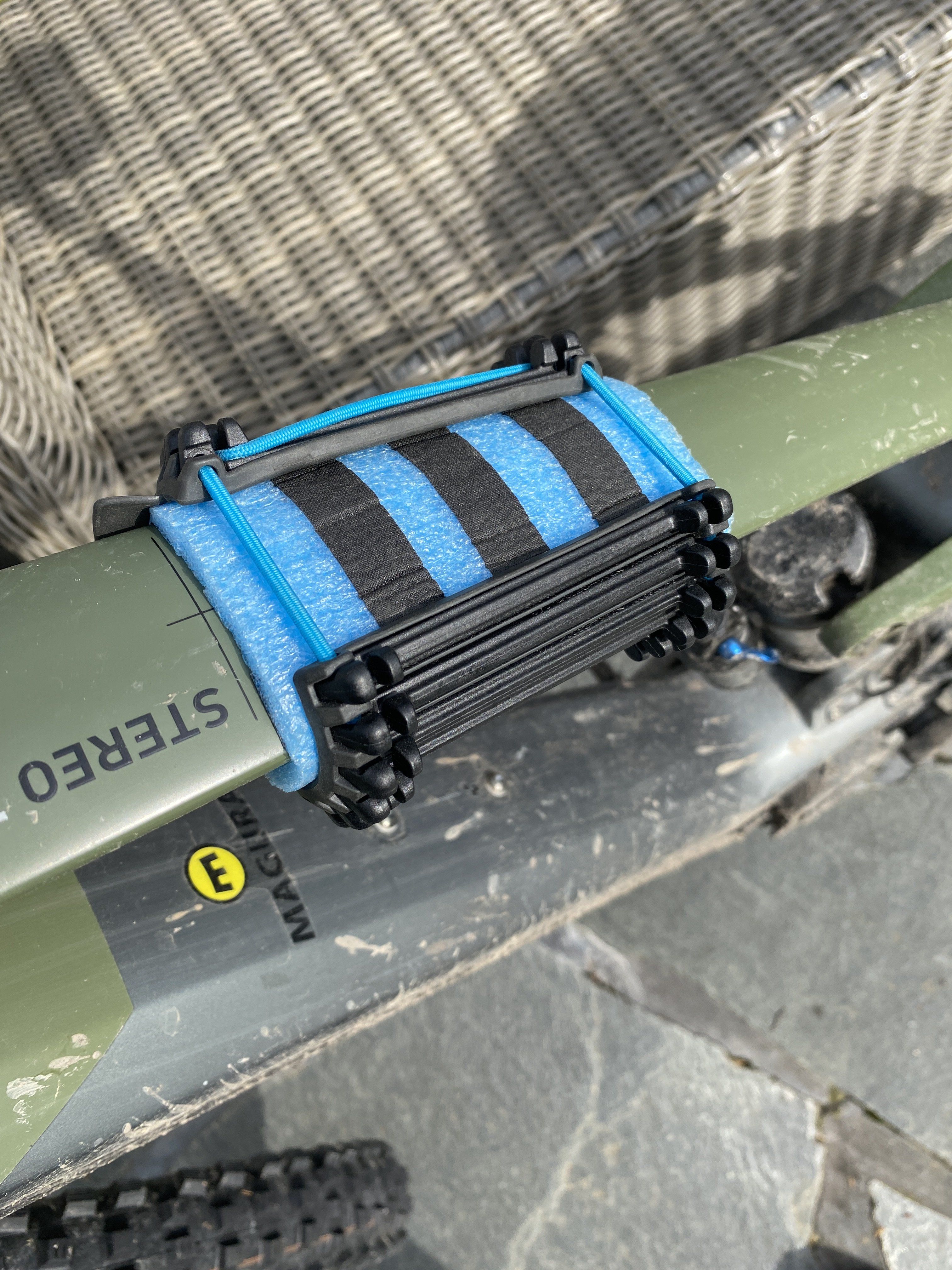

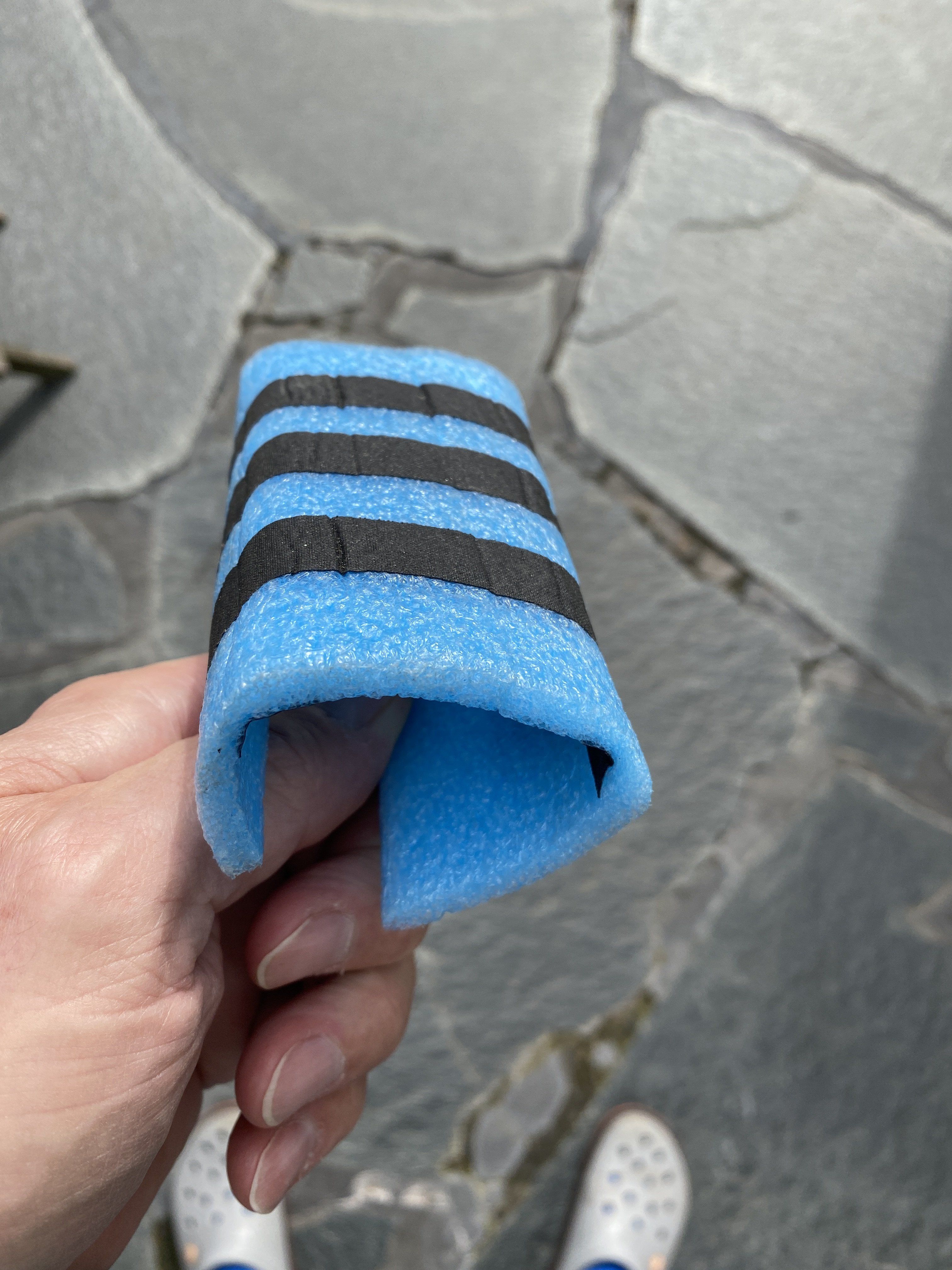

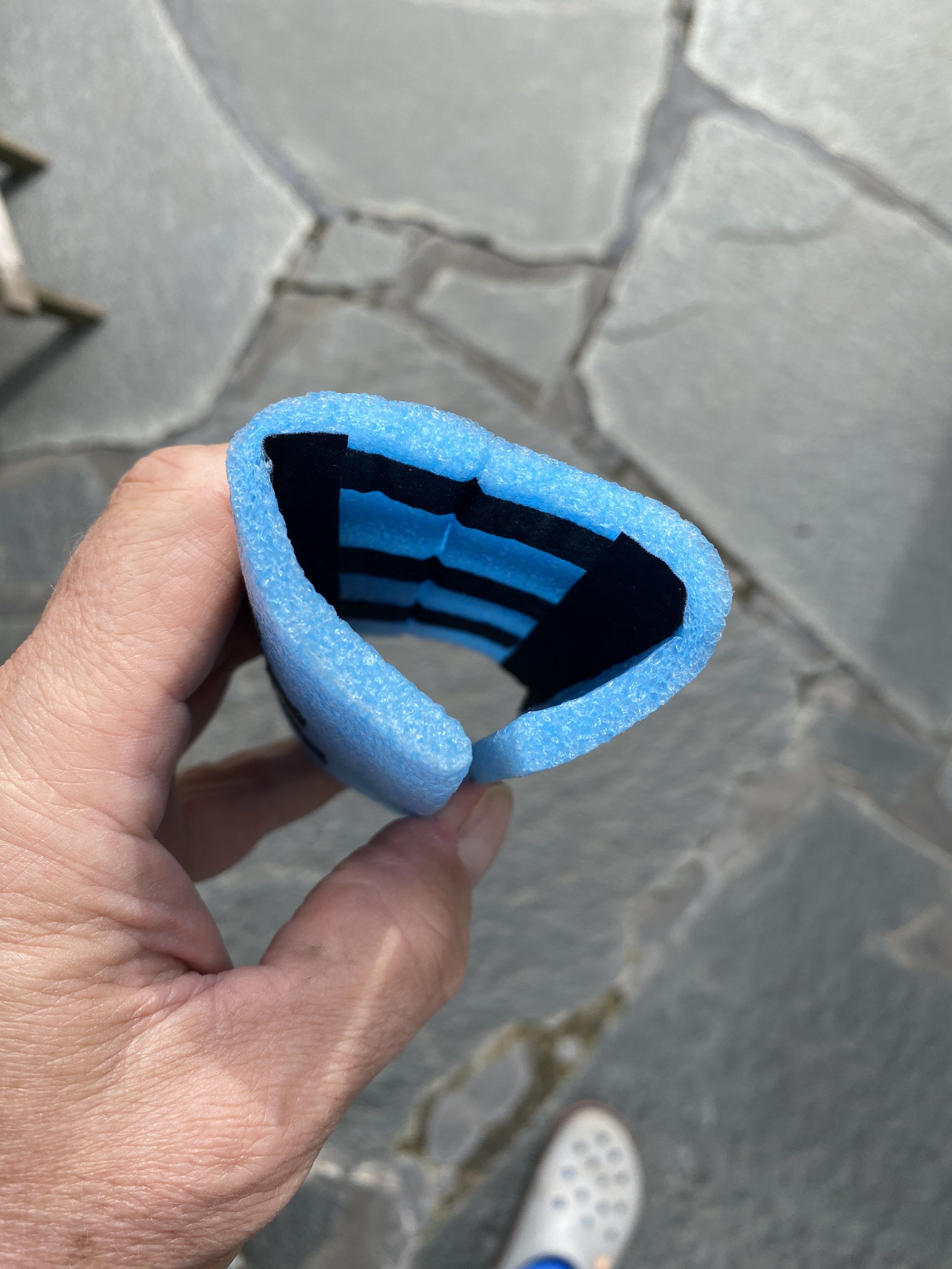

Ich nutze den Thule Frame Adapter nun seit 2,5 Jahren an zwei Bikes. Es funktioniert sehr gut. Ich setze allerdings zwischen Rahmen und Adapter noch zusätzlich Schaumstoffpolster (werden als Kantenschutz bei Möbel in der Verpackung eingesetzt).
Der Druck verteilt sich sehr gut und der Schaumstoff sorgt dafür, dass die Kralle nicht zu sehr angezogen werden muss. Die Kralle wird dann abgeschlossen und auf mehr als 1.000 km Autofahrt löst sich da nichts.
Die schwarzen Streifen auf den Fotos, Filzklebeband welches zwei Stücke von dem Kunststoffpolster zusammenhält.
