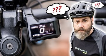

Tipps & Tricks: Shimano-Fehlercode am E-Bike – On/Off-Button gedrückt, Fuß lässig auf dem Pedal und zack – im Shimano-Display erscheint der Fehlercode W013! Was man bei dieser Fehlermeldung und anderen tun kann, haben wir euch in diesem Artikel zusammengefasst. Hier gibt es eine Liste mit den häufigsten Shimano-Fehlercodes.
