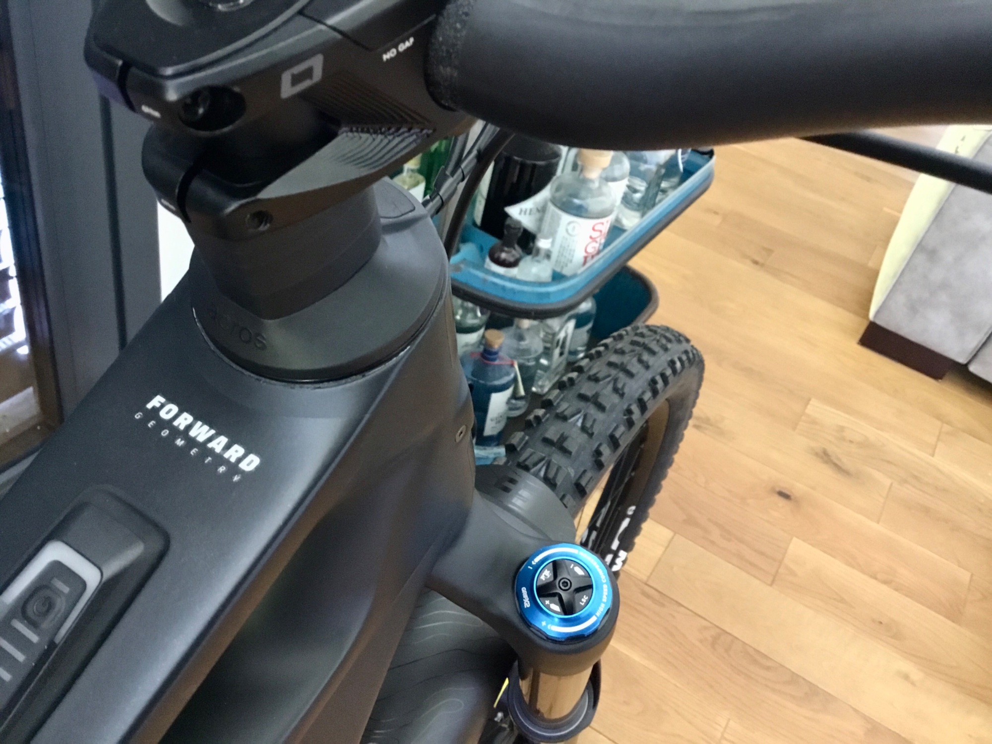

Moin zusammen,

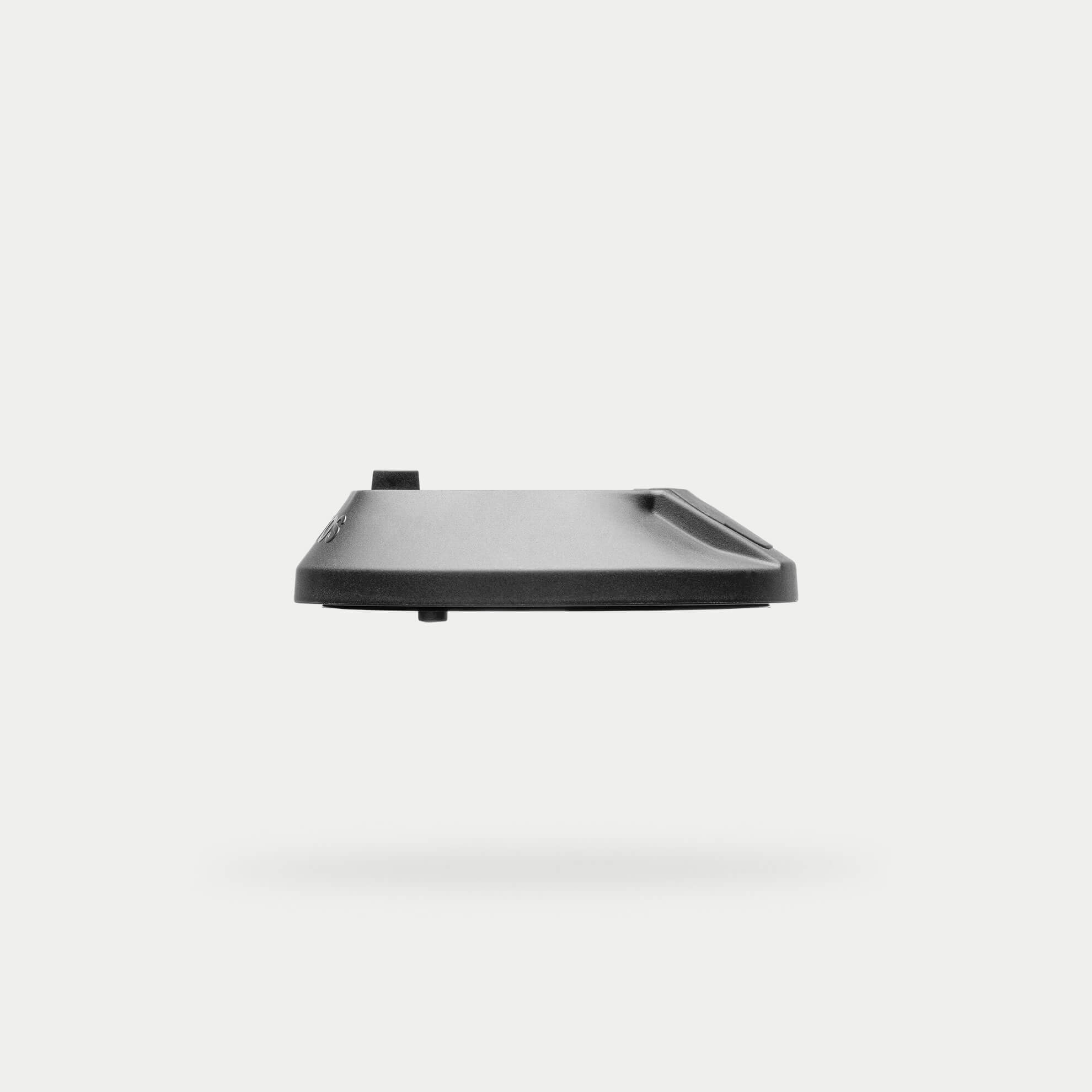

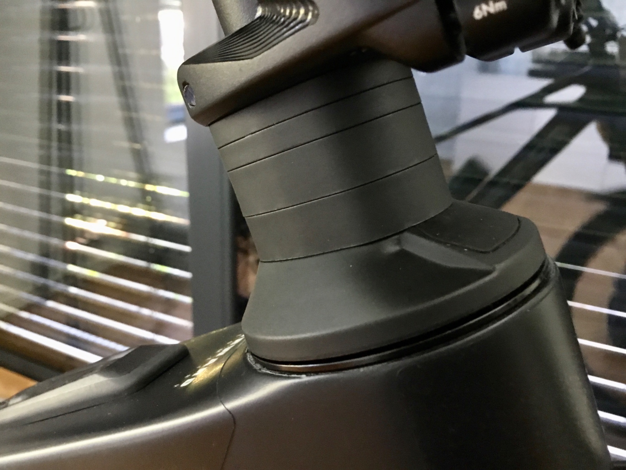

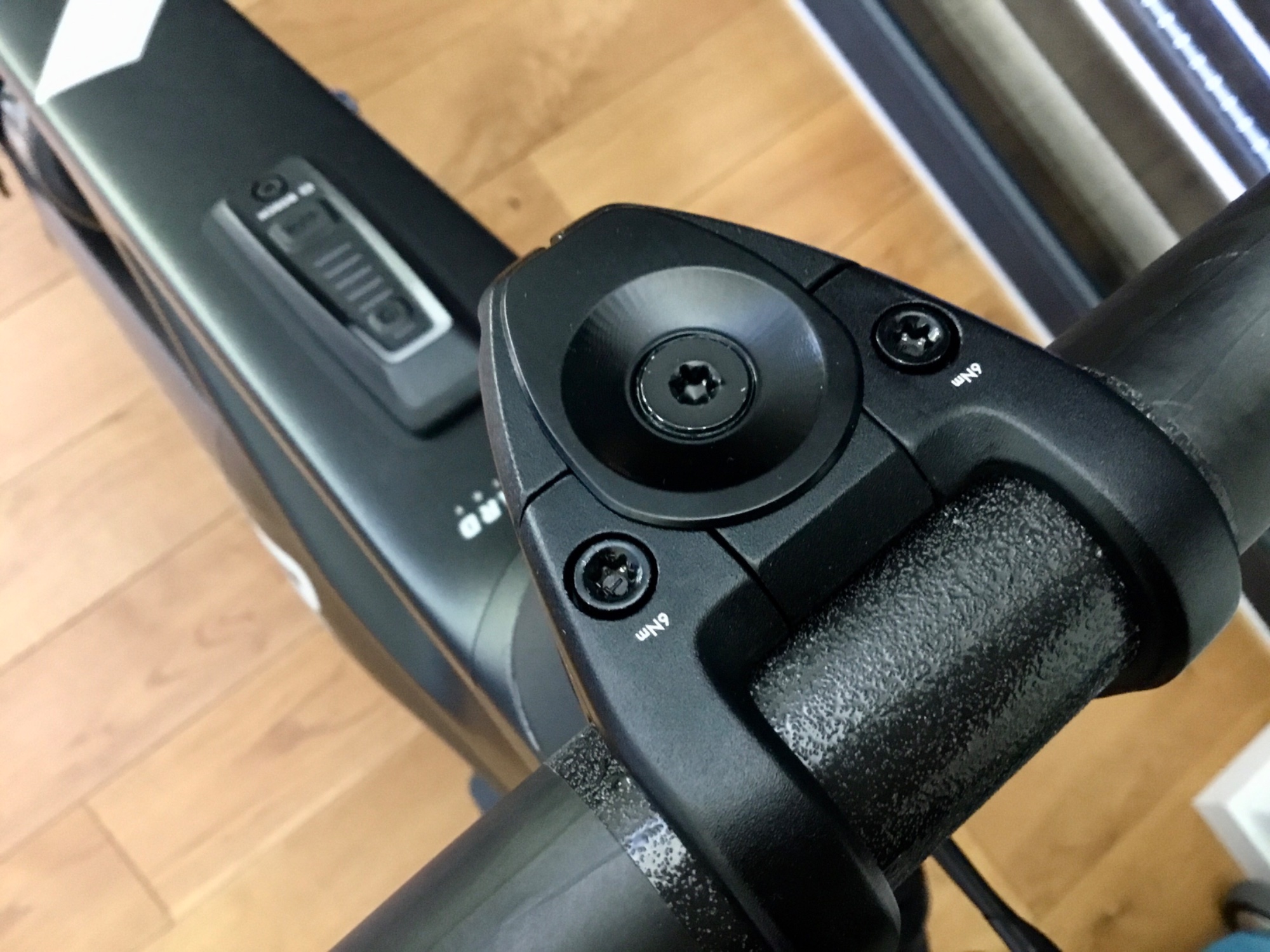

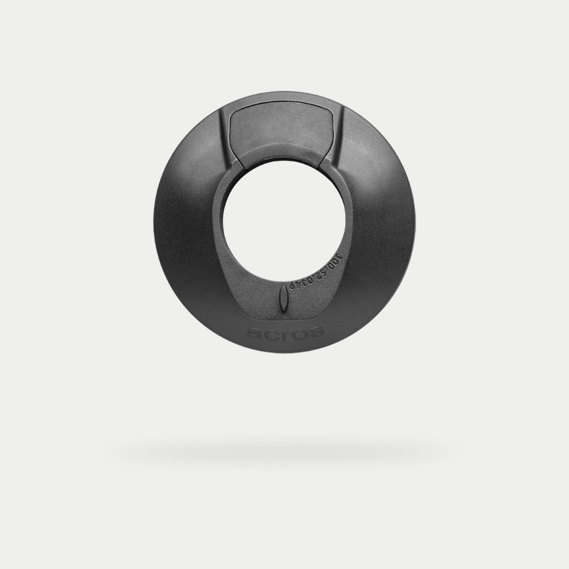

ich möchte an meinem Crafty einen anderen Vorbau montieren (Hope Gravity). Nun hat die originale Abdeckung des Steuersatzes wie auch die dazu passenden Spacer eine „komische“ Form. Verbaut ist Acros Custom ZS56/ZS56, 1-1/8. Die Abdeckung wie auch die Spacer haben augenscheinlich auch noch ne Art Nase, siehe Produktbilder von Acros. Auch die Topcap des serienmäßigen Vorbaus nimmt die „komische“ Form auf.
Geht das mit normalen Spacern und dem Hope Vorbau? Am liebsten würde ich eine herkömmliche Steuersatzabdeckung nehmen, bin aber nicht sicher, ob ich die richtige bei Acros gefunden habe und erreiche dort leider auch niemanden.
Geht das, was ich vorhabe mit der vorhandenen Abdeckung? Gibt’s möglicherweise eine passende universelle Abdeckung? Nachfolgend einige Bilder zur Erläuterung.
Danke euch im Voraus für eure Unterstützung.

Du brauchst ne andere abdeckkappe für das Lager, die across ist ähnlich zu der, die du jetzt hast
Plus ne normale aheadkappe
Plus „normale“ spacer
Wofür der ganze Aufwand?
40mm spacer unterm Vorbau sind gewünscht?
Die Nasen sind ja eigentlich nur da, damit sich Kappe und Spacer nicht untereinander verdrehen können und die intergrierte Kabelführung stören/behindern/beeinflussen whatever.
Da du offensichtlich keine Kabelführung durch den SS hast, kannst die Nase vom obersten Teil abfeilen und fertig.
Neuen Vorbau drauf und be happy!
Oder hab ich was übersehen?
