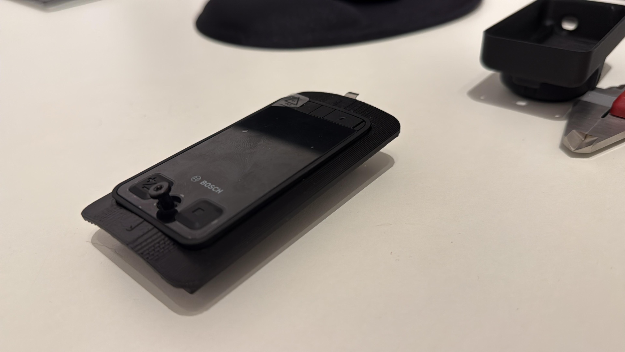

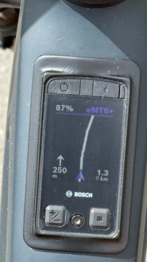

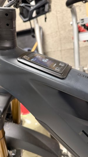

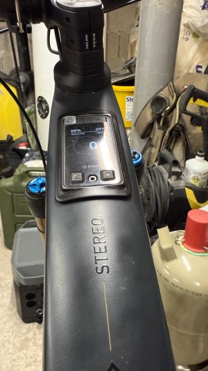

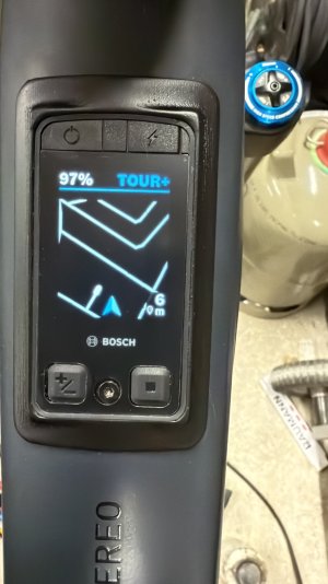

ich bin seit Samstag Besitzer eines KIOX 400 C. Meine Hoffnung war, dass der "große Rahmenausschnitt" um den System Controller, der allseits erwähnt wurde, beim 177er passend zum KIOX 400C sei. Leider so gar nicht. Der Ausschnitt ist vieeeeeeeeeeel zu groß. Hat einer von euch ggfs. Infos abs dort seitens Cube einen Adapter geben wird? Bis dato konnte ich diesbezüglich nichts erreichen.

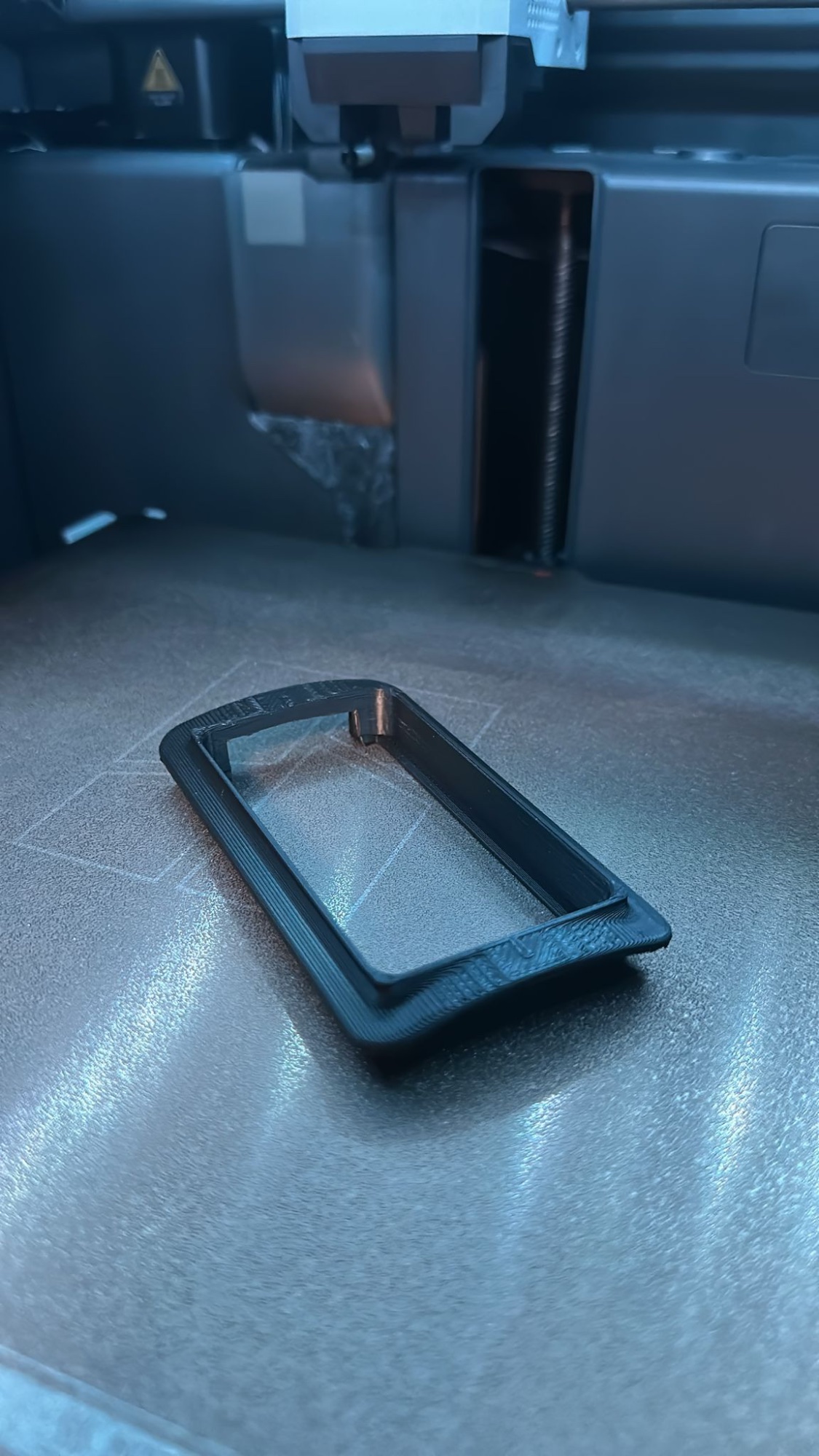

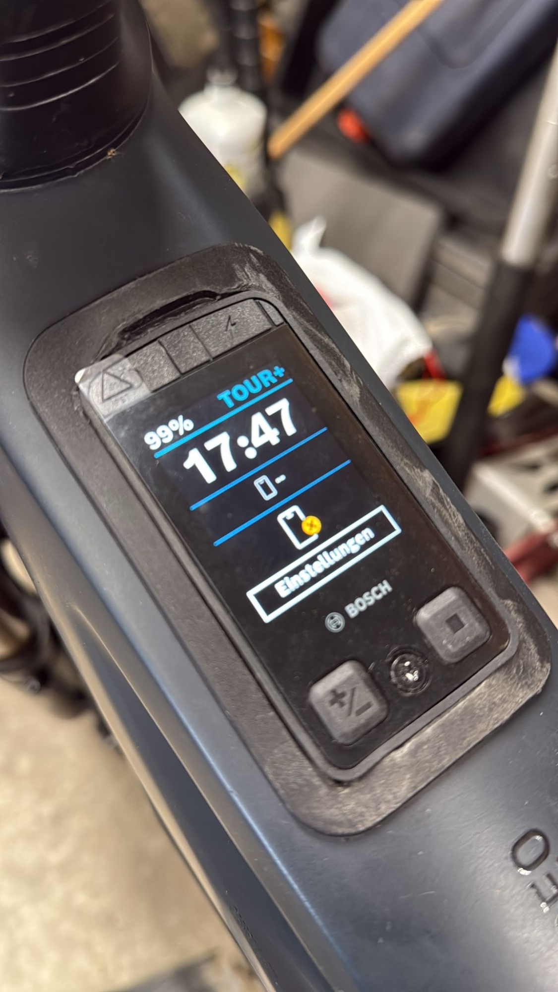

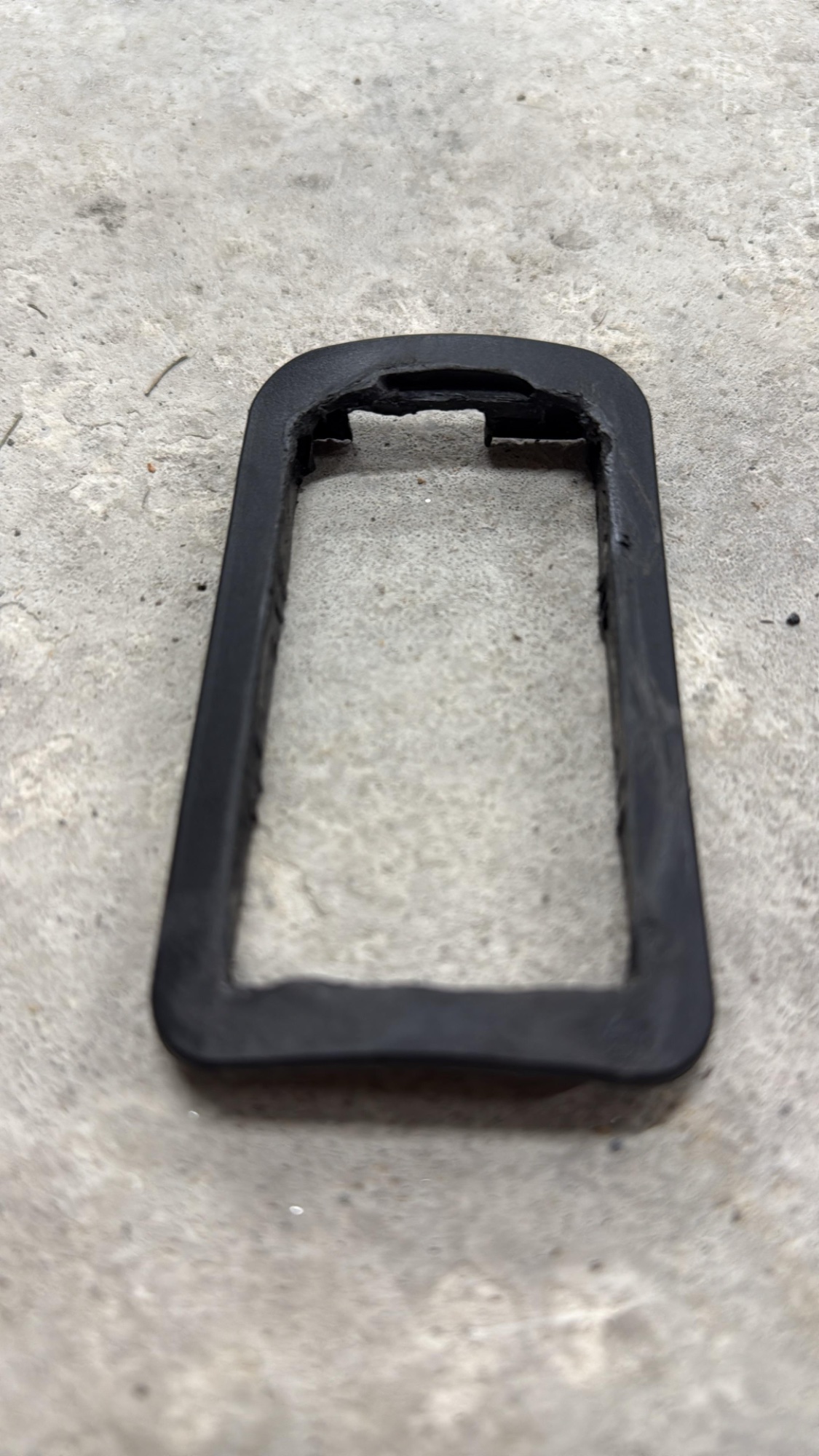

Habe mal den originalen Rahmen vom System Controller so angepasst, das dass KIOX grob "passte" um zu sehen, ob es grundsätzlich passen könnte. Nach dem ersten Fehldruck bei dem wir den hochgezogenen Rahmen vergessen haben erfolgte schlussendlich jetzt doch die Entwicklung von einem passenden Adapterrahmen. Der Rahmen liegt stand jetzt noch bei meinem Kumpel mit dem 3D Drucker, Bilder vom montierten Rahmen samt Display folgen wenn dieser final passt.
Hat jemand von euch Erfahrungen oder Insider News ob es dort einen geplanten Rahmen gibt?
Grüße

Es wird immernoch ein Montagerahmen benötigt? Ich hatte gehofft, dass das Display ohne Plastikrahmen eingebaut werden kann. So sieht das doch nur unfertig und unschön aus :-(

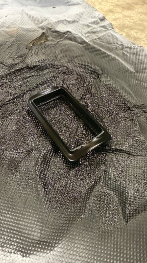

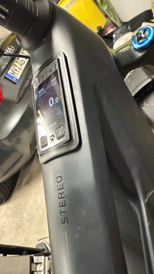

Ich finds schon ganz gut, mal sehen, ob ich mir das dann auch mal nachrüste. So bisl Navigation hätte ich schon gern am Rad und das Smartphone möchte ich nicht unbedingt so exponiert am Lenker haben.
Das war auch der Hauptgrund für das KIOX 400C, dass man sich auch Trails etc. anzeigen lassen kann. Sonst reicht das Purion völlig aus. Leider sind die Dynamic Screens noch nicht verfügbar. Habe keinerlei Möglichkeit die Seiten des KIOX anzupassen über die FLOW App. Nicht wundern, auf dem KIOX ist eine matte Schutzfolie drauf die Reflexionen vermeiden soll. Die kommt aber wieder runter, die Kontrast leidet massiv.

Die Hoffnung hatte ich auch, aber leider nicht. Der Ausschnitt passt hinten und vorne nicht. Von Cube und Fachhändler gabs bei mir keine sinnvolle Antwort, daher die Eigenentwicklung.
