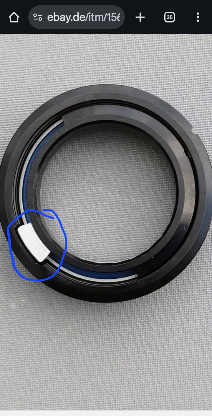

Ist dieses Teil aus Plastik..? Könnte das weg brechen, oder wie kann ich mir das vorstellen.. Nun, das nächste Problem wäre, wo bekomme ich dieses Teil her..? Die Werkstatt hat div Händler kontaktiert, aber nirgends zu bekommen.. Er meint, es kann gut möglich sein, das nach zwei Jahren keine Teile mehr gibt.. Kann ich mir Persönlich zwar nicht vorstellen, aber nun gut.. @Deft hatte dem Typen deine Nachricht gezeigt, und war schon sehr überrascht, das er dort nicht geguckt hatte.. Er meint zwar, es wird vom Werk gepresst, aber dachte zunächst nicht daran.. Glaube er sagte auch, daß das lager auf dem Bild, in alle Richtungen zu bewegen is..

Da braucht man einfach ein komplettes unteres Lager, wenn der Anschlag kaputt sein sollte. Einzeln lässt sich das nicht wechseln.. Ist auch nicht aus Kunststoff, sondern aus Aluminium und ja, auch Aluminium kann abbrechen.
Das ganze Unterteilt muss neu:
https://acros-components.com/en/headsets/blocklock-zs56-headset-lower-part-
Ist halt alles miteinander verpresst.. öffnen und selbst neu machen ist nicht. Wegwerfartikel halt.
